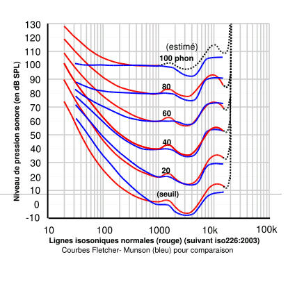

Moi je suis se que l'on appelle le candide qui ne connait pas mais aimerait savoir.
elywann_ a écrit:Pour conclure, au cas où vous ne l'auriez pas compris Messieurs Paulo-77 et Chacha, la perception de l'oreille fonctionne selon un mode logarithmique
La sensation qui correspond à 2 fois plus de volume signifie qu'il y a 10 fois plus de puissance (Fechner)
Toi un fan, tu va faire se retourné dans sa tombe "Fletcher" de massacrer comme cela son nom.
Si la courbe isosonique de Fletcher et Munson était si parfaite, étude qui date de 1933, pourquoi la normalisation ISO ne l'a pas retenu pour la rédaction de la norme ISO226:2003
les différences sont quant même importante.
Voila les deux courbes:

elywann, qui dit bcp de bêtises sur bcp de sujet, ici, n'a pas tout faux. . . Le mode de réception de l'oreille est à peu près logarithmique . . . C'est vrai.
Mais il y a de nombreux pb par rapport à cette assertion : les fréquences. . . sans rentrer dans les détails, cela est très variable en fonction des fréquences . . .
Et là , l'oreille n'est pas capable de faire la différence en fonction des individus, car cela dépend de l'oreille interne, moyenne et externe. . .
C'est un sacré b ordel au niveau des calculs et des prévisions. Je peux seulement vous dire que ma chère épouse adorée fait ce genre de test acoustique chez des mômes, avec du matériel ad hoc, et que ce n'est pas simple du tout. Chaque fréquence est testée avec un casque pour repérer certaines surdités. . .
Enfin attention avec le terme Log, il n'a pas tout-à-fait la même définition selon les disciplines. . . :?

Oui, exact si tu parles de la "puissance" : 133 dB a une puissance double de 130 dB
Ca me rappelle quand j'étais fou de hifi. . .
En fait il faut doubler les Watts d'un ampli pour gagner 3 dB. Selon les rendement d'un haut-parleur, 3 dB d'écart nécessite un ampli 2 fois + puissant pour avoir le même effet sonore.
Par contre la "sonie", qui est la sensation d'intensité sonore, + subjective, représente un doublement tous les 10 dB environ.
Et en plus tout cela dépend de la fréquence . . .
Bref, c'est pas simple. . . :lol: :?
J'ai déjà parlé des fréquences dans l'un de mes post, et GD confirme ce que j'ai précédemment écrit. Merci
Et comme je l'ai déjà écrit le double de puissance acoustique ne signifie pas pour l'oreille qu'elle perçoive le double de la puissance. Et GD confirme également cela. Encore merci
J'aurai préféré que les 2 personnes qui n'ont pas cessé de reprocher reconnaissent leurs tords, mais non. C'est dommage que vous soyez de si mauvaise foi.
Pour aller plus loin quant à la perception sonore, cela crée un problème quand on utilise un sonomètre. Parce que le sonomètre est un instrument qui fournit une représentation de ce qu'il a mesuré. Or quand quelqu'un se plain du bruit, il a une perception du bruit et son oreille sera plus sensible à certaines fréquences plutôt qu'à d'autres. Cela peut devenir litigieux lorsqu'il y a procédure. C'est un sujet important pour les mesures de bruits environnants, tels avions, transports routiers, etc.
Comme l'écrit GD c'est pas simple.
Mais malgré que le sujet a été mal compris par les 2 premiers belligérants, il faut faire attention à la publicité. Certaines marques d'appareils électroménagers disent 2 fois moins de bruits. Or c'est vrai et faux à la foi. Vrai parce qu'il y a une réduction de 3db et faux parce que l'oreille n'y est pas sensible.
Voilà, tel était l'objet de mon intervention sur ce fil. Faire attention au bruit d'une pompe, et à l'argument publicitaire un peu déviant.

Chacha je crois que tu ne m'as pas compris
Mais ça, c'est faux :
elywann_ a écrit:
Doubler le volume, c'est ajouter 20 décibels.
Dans le contexte je parle de la perception auditive. Relis moi stp.
EN gros il faut multiplier par 10 la puissance pour que l'oreille ait la sensation d'un volume double c'est à dire ajouter 20 db et non 3.
Il faut bien faire attention à la différence entre perception auditive qui fonctionne grosso modo selon le mode logarithmique et la mesure qui est selon un mode linéaire.
Relis encore ce que j'avais écrit. Tu cherches du faux là où il n'y en a pas.
