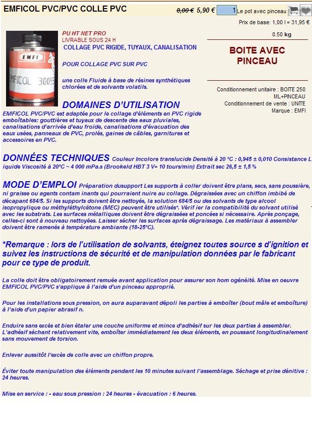

J'ai utilisé de la Weld On bleue et pareil il est préconisé de tourner !
par prijest
Dim 27 Jan 2008 à 17:47
chez frans bonhomme on m'a surtout dit de ne pas tourner alors je
pense que je vais suivre leurs conseils il faut bien que je me
décide.
par Laurmica
Dim 27 Jan 2008 à 18:08
Si la notice dit de tourner tournes ! Sinon tout droit :D !
par bc327
Dim 27 Jan 2008 à 18:18
Ce qu'il faut éviter, c'et de tourner exagérément. Mais faire 1/8 ou 1/4 doit permettre de diminuer le risque de fuite :wink:
par Laurmica
Dim 27 Jan 2008 à 21:36
:D :D :D Tain c'est vrai c'est même pas précisé :shock: :shock: Ca se trouve j'ai tout tourné à l'envers :shock: :D
par Rico
Dim 27 Jan 2008 à 22:39
Surtout tournez dans le sens des aiguilles d'une montre, ensuite après 1 minute vous revenez deux 1/2 tours en contre-sens, vu :lol: :lol: :lol: après avoir pensé à mettre la colle :lol: :lol:

par Edouard88
Dim 27 Jan 2008 à 23:12
Moi j'ai suivi la notice,j'ai pas tourné, pas de fuite :)
Tout le contraire de Lepit, désolé, comme quoi ça dépend peut-être aussi de la colle. . .

Edouard88 a écrit:Moi j'ai suivi la notice,j'ai pas tourné, pas de fuite :)
Ça se peut, mais je n'utiliserais jamais cette colle là. 24h avant de mettre le pression! :shock: Après 15-20 minutes je mets la pression et le tour est joué.

par Edouard88
Lun 28 Jan 2008 à 08:39
lepit a écrit:Ça se peut, mais je n'utiliserais jamais cette colle là. 24h avant de mettre le pression! :shock: Après 15-20 minutes je mets la pression et le tour est joué.
Tu peux aussi utiliser de la super glue, tu peux mettre en pression immédiatement :)
