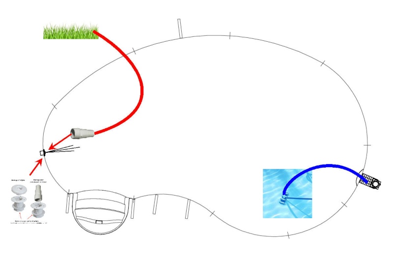

tu fais un système comme ça
[imImageg][/img]

:lol: :lol: :lol: C'est la radio d'un nouvel acarien ? ? ? ? Un nouveau Shadock ? ? ? :lol: :lol: :lol:
En rouge, c'est sympa, mais tu vides ta piscine en un rien de temps ! ! ! ! :wink: :wink: :wink:
Pis, le Môssieur a un bloc ! :wink: :wink: :wink:
