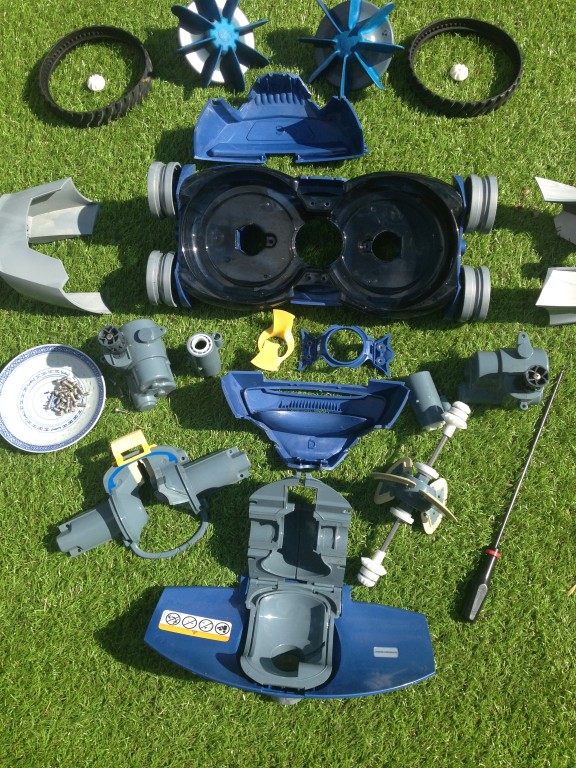

Alors petit retour d'expérience après 4 saisons d'utilisation du MX8. Si au départ, je trouvais ce robot efficace et d'un très bon rapport qualité / prix. . .
Je n'ai pas changé d'avis sur son efficacité par contre au niveau de la longévité des pièces et de leur prix, je mets un gros bémol !
Je suis très soigneux et le robot est nettoyé, sorti de l'eau et stocké à l'abri des U.V après chaque utilisation. La coque, et les tuyaux n'ont donc pas trop souffert d'une utilisation intensive sur 4 ans. Par contre j'en suis à mon troisième jeu de chenilles qui s'usent par l'intérieur '"au niveau des crans" lorsque le robot butte sur un obstacle et qu'il patine sur place ! (bas des murs avant de monter, buses de refoulements, spot, etc). Le robot fini par rester sur place et n'avance plus surtout face à un petit obstacle. Un démontage des chenilles permet de constater qu'à certains endroits, les crans caoutchouc sont limés. . .
Dernièrement et après quelques mois d'utilisation de chenilles neuves, je m’aperçois que le MX8 n'avance plus par moment, ou tourne en rond et reste systématiquement dans la même zone de la piscine. Je vérifie les chenilles qui montrent déjà des signes de fatigue sur certains crans mais pas suffisamment pour expliquer ce dysfonctionnement.
Je décide donc, de démonter pour vérifier tout le système d'entrainement des roues.
Il y a de chaque côté du robot, des boitiers de direction qui contiennent tout un système de poulies et de roues crantées uniquement en "plastique" et dans ce système, des curseurs dont les pointes sont usées. . . Ce qui empêche le robot de changer de direction, la fonction avant/arrière étant neutralisée par l'usure de ces curseurs.
Je me dis cool, je vais pouvoir réparer facilement cette panne, les curseurs usés ne valant à mon avis que quelques euros tout au plus !
Après bien des recherches infructueuses, il semblerait que ces pièces ne se vendent pas et qu'il faille changer complètement les boitiers de direction. Ces boitiers sont vendus sur le net entre 75 et 100 euros chacun (sans les frais de port). J'ai trouvé exactement les mêmes sur Amazon aux USA à 15$ donc vraiment plus abordable, mais bien sûr, il n'expédient pas ces pièces en France !
Je suis donc écœuré car mon robot après moins de 4 ans de fonctionnement, a usé pour près de la valeur de son prix d'achat en pièces détachées ! :evil:
J'en suis encore à me demander si ça vaut le coup de le réparer. Et attention, si vous avez l'intention d'investir dans ce matériel en occasion ! L'usure prématurée des pièces en plastique n'est pas évidente à constater, le dysfonctionnement du robot étant aléatoire !

Moi aussi après 4 ans (2012-2016) et un remplacement complet u Mx8 en SAV (donc la mien a en réalité 3 ans), il s'est mis à tourner en rond autour de la bonde de fond. Une roue ne tourne pas aussi bien que l'autre.
Je viens de comparer l'état des chenilles (pas spécialement usées et déjà changées deux fois) et l'état des axes extérieurs par rapport à un modèle neuf en magasin: il semblerait que la tension des chenilles soit moins élevée et que l'axe aurait un peu tendance à "fléchir" sous la pression manuelle (par rapport au modèle neuf).
D'après ce que je viens de lire; il s'agirait donc de "curseurs" usés à changer et introuvables en France.
Que faire? Changer de modèle ou en racheter un autre (439€ chez cash piscine). Ou opter pour le nouveau MX6 plus petit avec sa jolie poignée.
Une âme charitable pourrait-elle me conseiller?
Moi aussi je vantais jusqu'à la semaine dernière les mérites du MX8.....
Ps: il n'a jamais voulu monter sur les marches d'escalier et la marche périphérique de la piscine, je m'en étais accommodé comme avec une vieille compagne qui aurait d'autres qualités par ailleurs:))

Je faisais référence au post précédent car je n'ai pas encore démonté moi-même le mx8:
"Il y a de chaque côté du robot, des boitiers de direction qui contiennent tout un système de poulies et de roues crantées uniquement en "plastique" et dans ce système, des curseurs dont les pointes sont usées. . . Ce qui empêche le robot de changer de direction, la fonction avant/arrière étant neutralisée par l'usure de ces curseurs.
Après bien des recherches infructueuses, il semblerait que ces pièces ne se vendent pas et qu'il faille changer complètement les boitiers de direction. Ces boitiers sont vendus sur le net entre 75 et 100 euros chacun (sans les frais de port). J'ai trouvé exactement les mêmes sur Amazon aux USA à 15$ donc vraiment plus abordable, mais bien sûr, il n'expédient pas ces pièces en France !"
Après en avoir discuté avec mon fournisseur, Zodiac n'est pas vraiment un spécialiste des robots piscine et la durée de vie est un problème récurrent...Donc ma décision est prise,je change de modèle et de marque surtout!
Robot électrique probablement pour quelques 200-300€ de plus mais l'obsolescence programmée de Zodiac, ciao! mon MX 8 m'a couté en 4 saisons: un changement complet la première année (sous garantie), deux jeux de chenilles, deux connecteurs rapide et finalement beaucoup de temps passé à régler débit/pression pour un bon fonctionnement. Le cout à l'année voisine donc les 150€x4 ans pour déboucher sur la mise au rebut....On peut trouver pire mais aussi beaucoup mieux facilement...

Kornak a écrit:. . . l'obsolescence programmée de Zodiac, ciao! mon MX 8 m'a couté en 4 saisons: un changement complet la première année (sous garantie), deux jeux de chenilles, deux connecteurs rapide et finalement beaucoup de temps passé à régler débit/pression pour un bon fonctionnement. Le cout à l'année voisine donc les 150€x4 ans pour déboucher sur la mise au rebut....On peut trouver pire mais aussi beaucoup mieux facilement...
Si j'ai bien compris ton explication et si j'ai bien calculé, la chenille coutant 15 euros et 6 euros le connecteur rapide. . .
Si je calcule bien ça fait 15x4 = 60 +12 (deux connecteurs) soit 72 euros d'entretien en 4 saisons soit 18 euros par saison. . . Et non pas 150 euros x 4.
C'est tout à fait raisonnable à mon avis !. . .
Voici le lien vers les boitiers de Direction à moins de 20 Euros :
Boitiers de Direction Zodiac

Hello,
Aujourd'hui 1ère baignade, eau à 24°C, j'en ai profité pour faire un nettoyage complet de mon MX8 qui a passé l’hivers à nettoyer la piscine. je le laisse toute l'année dans l'eau, Ma piscine reste propre toute l'année.
petite photo du démontage :
IMG_0703 (2) (Medium).JPG (215.98 Kio) Vu 8040 fois
il repart comme neuf !!

bonjour tout le monde:
Une petite question pour boubek. J'ai besoin de démonter mon robot mx 8 et je cale sur la piece grise sur laquelle est fixé le couvercle, j'ai bien enlevé les quatre vis m4 qui le retiennent mais il ne veut pas sortir j'ai l'impression qu'il est retenu par sa partie cylindrique a la base, il bouge mais je n'ose pas trop forcer pour le retirer de peur de le casser, j'ai vu que tu as démonté le tien peux tu m'expliquer comment tien cette piece, cela me dépannerais bien.
D'avance merci de ta réponse.

En tout cas, le démontage des pièces du MX8 est particulièrement facile, le mécanisme des roues dentées ingénieux. Je me suis réconcilié avec la marque (malgré les critiques sur Zodiac de mon revendeur) depuis que j'ai remplacé le bloc de direction, 1 vis à dévisser seulement, et le robot fonctionne comme avant; Je me suis même demandé si c'est moi qui avait abîmé le mécanisme car j'avais l'habitude de tester les rotations des roues "à sec" en dehors de l'eau pour vérifier son fonctionnement. Depuis que j'ai démonté les blocs de direction intégralement et analysé le système d’engrenage , je réalise que j’exerçais des rotations forcées préjudiciables au mécanisme des roues dentées.
Mon MX8 entame sa 4ème année (5ème en comptant le remplacement total du robot). J'ai consulté d'autres modèles électriques entre-temps et ma conclusion est:

C'est fait il est démonté et remonté réparé, la casse n'est pas imputable au robot une ficelle retenant un thermomètre s'est enroulée autour d'une roue cassant l'axe de fixation de cette roue Après réalisation d'une pièce de réparation tout est rentré dans l'ordre.
Je confirme qu'il s'agit d'un très bon produit, seul bémol l'usure des chenilles qui parait très important et rapide, je suis en train de regarder pour modifier la forme intérieure des roues qui est a mon avis la cause de cette usure un peu prématurée
