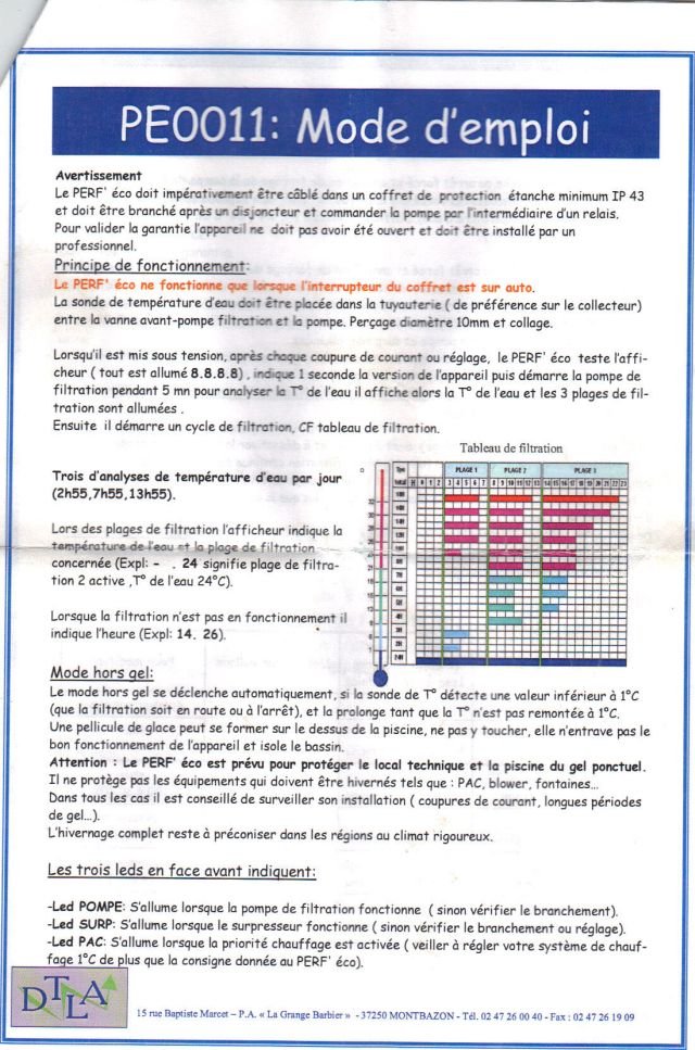

Ensuite je ne sait pas encore quoi choisir pour le branchement, la pac prioritaire ou la pompe qui la commande. Ma pompe est controlé par un perf'eco http://www.a2bservice.fr/Site/Frames/standard.php?action=perfeco , il démarre la pompe et l’arrête en fonction de la température de l'eau.
J'ai vu qu'il y a un mode de réglage de température dedans ( mais niveau notice c'est gros comme un timbre poste donc rien n'est expliqué ).

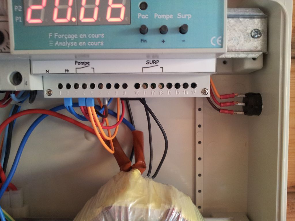

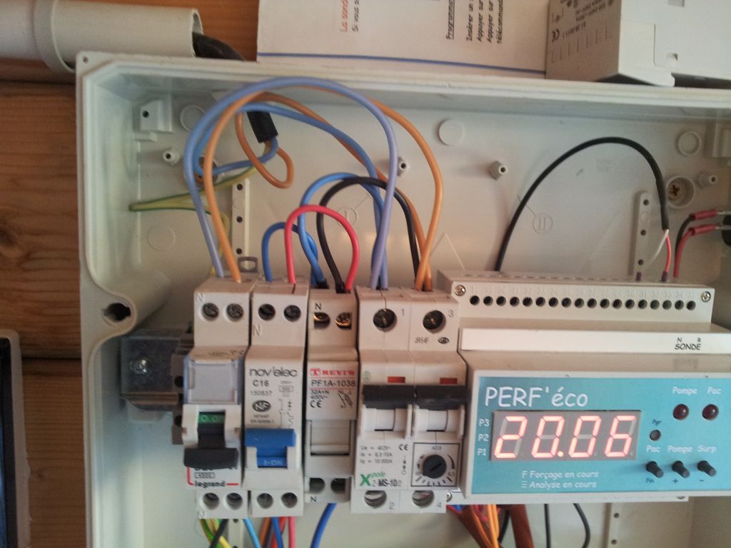

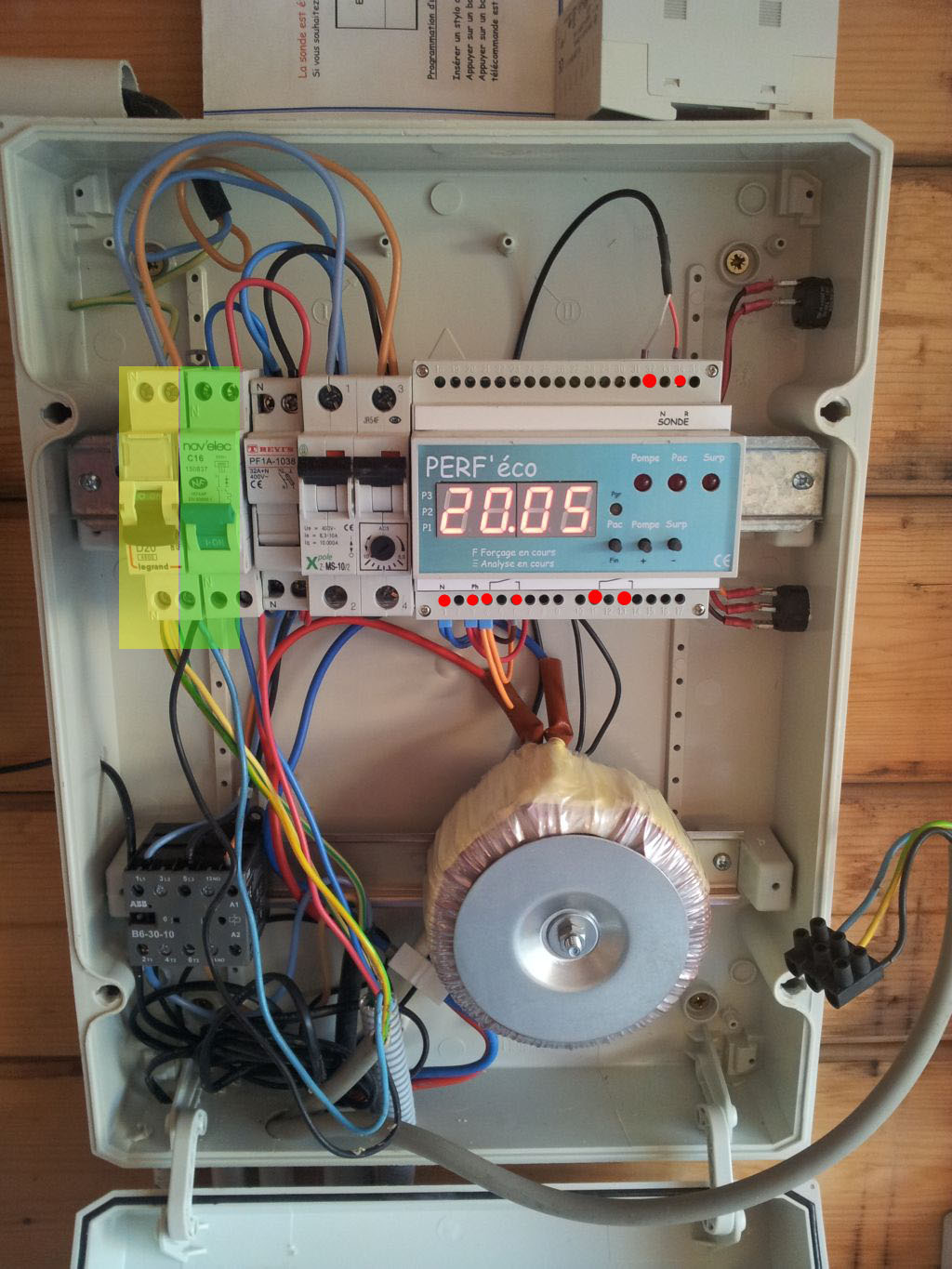

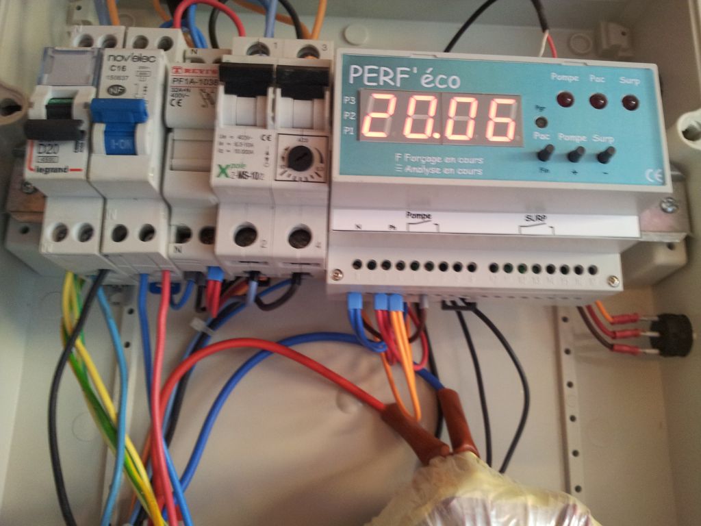

Bonjour, je suis embêté avec le montage de ma poolex jetline 100 pour l'asservissement a cause de mon perf'eco.
Si une bonne âme pouvez m'aider ça m’enlèverait une épine du pied.
L'histoire du relais me complique la compréhension déjà que je pige pas grand chose a l'électricité.

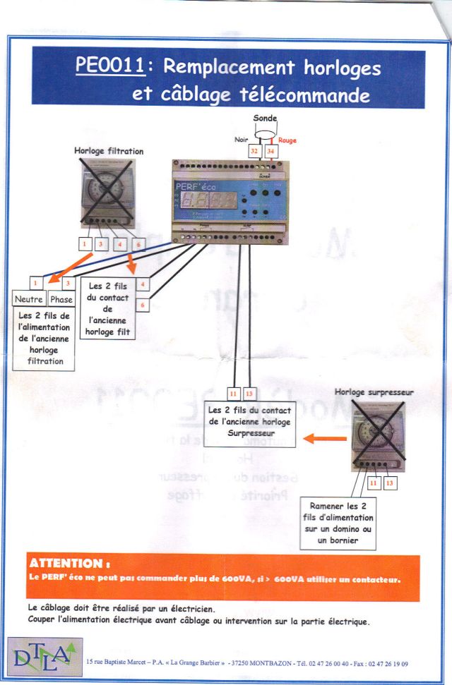

Je vous met les photos de mon tableau et la notice du perf'eco ( qui franchement et trés légére . ) :

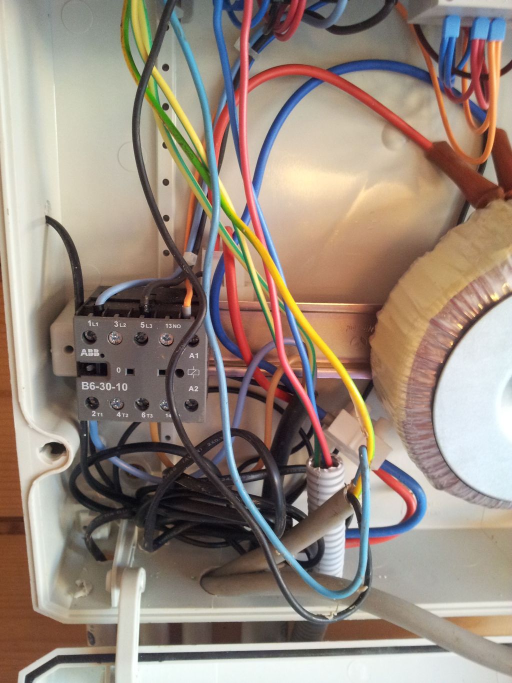

Jaune c'est l'alim de la poolex, vert c'est mon alim pour mes spots de terrasse et rouge c'est les borniers utilisable sur mon modéle de perf'eco, le reste aucune idée de à quoi ça correspond :oops:
Franchement vous êtes mon grand espoir car la je patauge, si on peut me faire une explication hyper basique voir meme un dessin de la ou je doit brancher mes cables :)
Merci d'avance.

une petite reponse pour aider un peu
ton perf eco est la pour remplacer les horloges et une eventuelle regulation liée à la temperature
il commande le tout par le biais d'un relais
donc soit tu branches ta pac sur le relais
autrement dit tu laisse le neutre de ta pac en direct sur la pac tel que
et tu branches ta phase sortant du 20A sur l'entrée 3L2 de ton relais et la phase allant à ta pac sur 4T2 du relais,
dans ce cas
ta pac sera asservie au perf eco
il te suffira de lui donner une temperature de consigne et de la laisser en mode auto sans programmer de plage horaire
et tu as l'autre choix asservir le perf eco donc l'ensemble de ton systeme à la pac
et dans ce cas , il te faut un second relais, car le parf eco comme une horloge n'accepte pas du 220v en direvct , c'est un simple interrupteur
donc dans ce cas, p1 et p2 de la pac relié à un relais et n'importe quel entrée du second relais reliée à 4 du perf eco et sa sortie correspondante reliée a 6 du pef eco
dans ton cas, je ne suis pas sur que cela soit d'(une grande utilité vu que le but du perf eco est de gerer l'ensemble du systeme sur l'année complete
donc sur 4 saisons
perso je me baserais sur la première solution, perf eco regule la pac,
si tu ne comprends pas tout , demande je pense que fraggy si il lit ce post aura compris ma facon de faire
par mouflo
Mer 18 Avr 2012 à 21:58
Merci beaucoup de te pencher sur mon cas, je désespérait d'avoir de l'aide :lol:
Donc si j'ai bien comprit d’après toi je peut brancher ma pac sans avoir besoin de rajouter le fameux relais dont tous le monde parle et donc laisser mon perf'eco gérer cette dernière? Donc P1 et P2 ne sont pas utiliser dans se cas?
J'avoue avoir un peu peur de tout cramer en faisant des essaie ^^
En laissant comme ça donc la filtration de ma piscine est toujours dirigé par le perf'eco et c'est lui aussi qui déclenchera la pac de temps en temps pour réguler la température?
par fraggy
Dim 22 Avr 2012 à 15:28
Hello
Ton perf'eco n ai ni plus ni moins : une boite avec 2 horloges et une regule antigel :lol: :lol: :lol:
Donc il te faut le fameux relais :wink: mais au final c est le meme montage :wink:
PS: ton disjoncteur a 23 € fera l affaire :wink:
@+fraggy

Ok alors je vais commander de ce pas un relais, si c'est pas trop abusé peut tu me fournir un lien d'un modéle a acheter? Comme il y a plusieurs références je ne sait pas quoi prendre.
Et je ne serais pas contre aussi que tu me dessine les branchement sur une de mes photos :oops: :oops: :roll: :D
