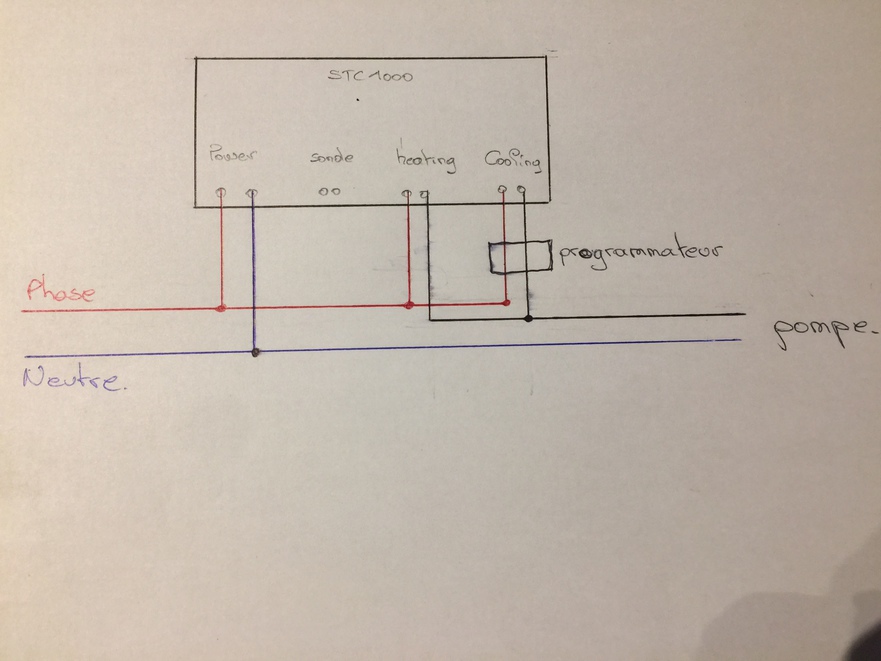

J'ai une piscine hors-sol que je vais mettre en hivernage, j'ai donc acheté le STC1000 que j'aimerais couplé a un programmateur.
est ce que mon schéma électrique est correct.
merci de votre réponse.

Non ton schéma n'est pas bon et est illogique.
Tu utilise tes deux sorties (chauffage et refroidissement) pas logique.
Tu alimente ta pompe en direct ce qui fera exploser ton STC en peu de temps si ce n'est pas à la première mise en service,
Sauf fonction particulière je ne vois pas l'usage d'un programmateur où tu l'as placé. [/size][/font]

ok, mais effectivement j'utilise les 2 sorties car celle de heating est pour déclencher la pompe en dessous de 2° tant dis que l'autre est branchée sur le programmateur pour pouvoir faire tourner la pompe lorsque la température est au dessus de 2°.
alors dis moi comment faut il que je procède pour pouvoir faire comme ca ?

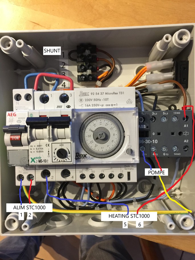

Voila donc mon coffret électrique, j'aimerais savoir si le branchement de mon STC1000 est correct.
Il y a en haut un sucre où doit être branché les détections de niveau haut et bas de l'eau et il est indiqué sur le schéma de retirer le shunt, mais ne possédant pas de détections faut il que je le retire.
Merci de vos réponses.

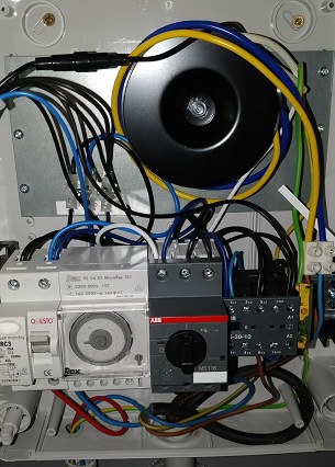

Je viens d'acquerir un STC 1000 et je souhaite le brancher sur mon coffret piscine pour acctiver la pompe en cas de gel.
Pouvez vous m'indiquer les bon branchement à faire.
Ci dessous la photo de mon coffret.

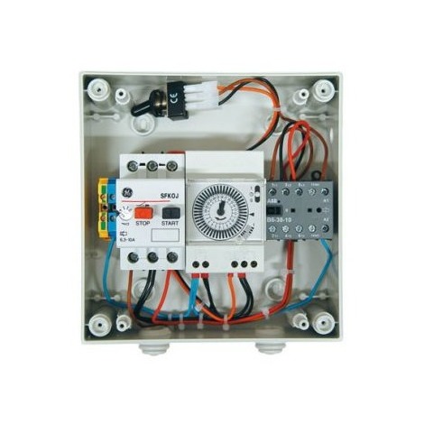

je viens de me procurer le boitier STC-1000
je voudrais le connecter à mon coffret CCEI, mais j'ai un doute doute sur le raccordement dejà pour l'alimentation d'un disjoncteur 2A et sur le boitier de la commande heating
qq'un peut il m'indiquer les branchements. merci beaucoup

Est ce que ce type de branchement serait bon !
j'ai un doute avec l'endroit de la phase a repiquer pour le 2A , car elle arrive sur la borne 2 de mon disjoncteur moteur

Pour l'alimentation du disjoncteur tu prends sur neutre (bornier) et borne 1 du thermique.
Pour la commande dans le ST tu ponte la phase sur une borne du contact et la sortie va sur A1 en vérifiant que A2 est bien un neutre.

Paulo-77 a écrit:Pour l'alimentation du disjoncteur tu prends sur neutre (bornier) et borne 1 du thermique.
Bonjour Paulo
Ok pour l'alim disjoncteur.
Pour la commande du ST j'ai pas bien compris ta phrase "tu ponte la phase sur une borne du contact" tu veux dire que je viens prendre la phase au 2 du thermique par exemple.
merci pour cette précision
