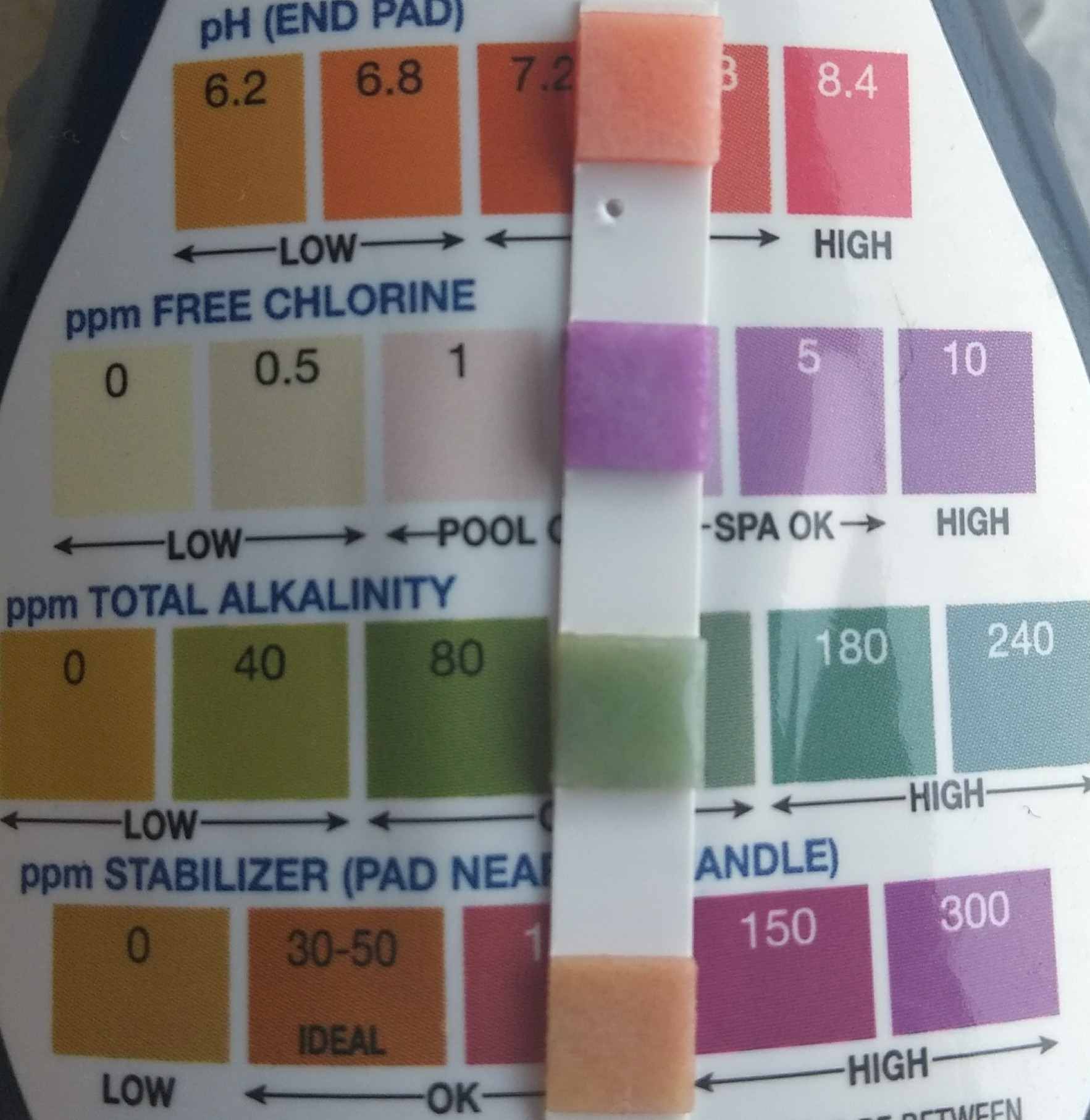

Voici les résultats de ce matin avec du chlore longue durée expert d'irrijardin. Tout va bien me semble-t-il?
Mesures bandelette 31/07

Bonjour.
Tout parait dans les normes.
