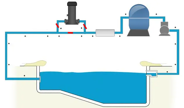

J'ai reçu une réponse sur un autre forum donc je mets ça ici aussi si ça peut intéresser quelqu'un:
Tout d'abord la différence entre montage en dérivation :
Et en bypass :
Et concernant lequel choisir entre les 2 :
Pour ce qui est du brassage, avec un bypass il faut ajouter une vanne pour "forcer" l'eau à passer dans le diffuseur; en dérivation c'est le filtre qui "freine" l'eau qui du coup a envie de passer dans le diffuseur. Hydrauliquement c'est plus logique et on a moins de pertes de charge, donc un meilleur rendement. Le seul problème de la dérivation est qu'une partie de l'eau passe dans le diffuseur et pas dans le filtre donc cette eau n'est pas filtrée.
Voilà, du coup je pense partir sur un montage en dérivation de mon côté
Re: Remplissage piscine et brome
Ven 20 Juin 2025 à 08:34
Oui, toujours monter en dérivation (comme pour les PACs) ça permet d'ajuster finement le débit dans le brominateur.
PS : merci pour ton retour d'info, ça pourra servir à d'autres
