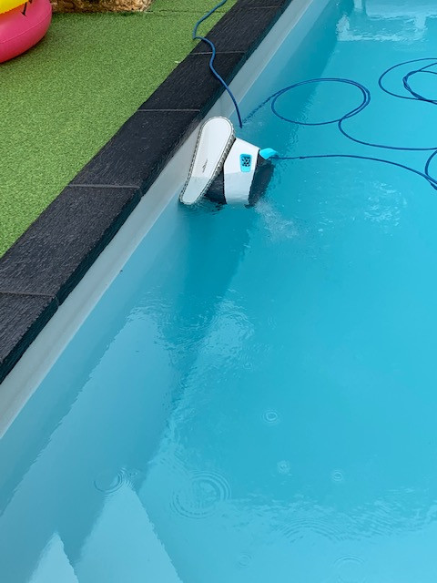

J' ai un problème depuis hier. Mon robot Dolphin Temo2, modèle hydrosud identique au S200, démarre, fait un ou 2 aller-retour puis s' arrête.
J' ai démonté l' hélice, elle était entourée de cheuveux (et oui avec des filles au cheveux long...). j' ai donc tout enlever, j' ai aussi vérifié les roues mais au remontage, même problème.
Je vais voir avec le revendeur hydrosud qui me l' a vendu...
c' est ce modèle
