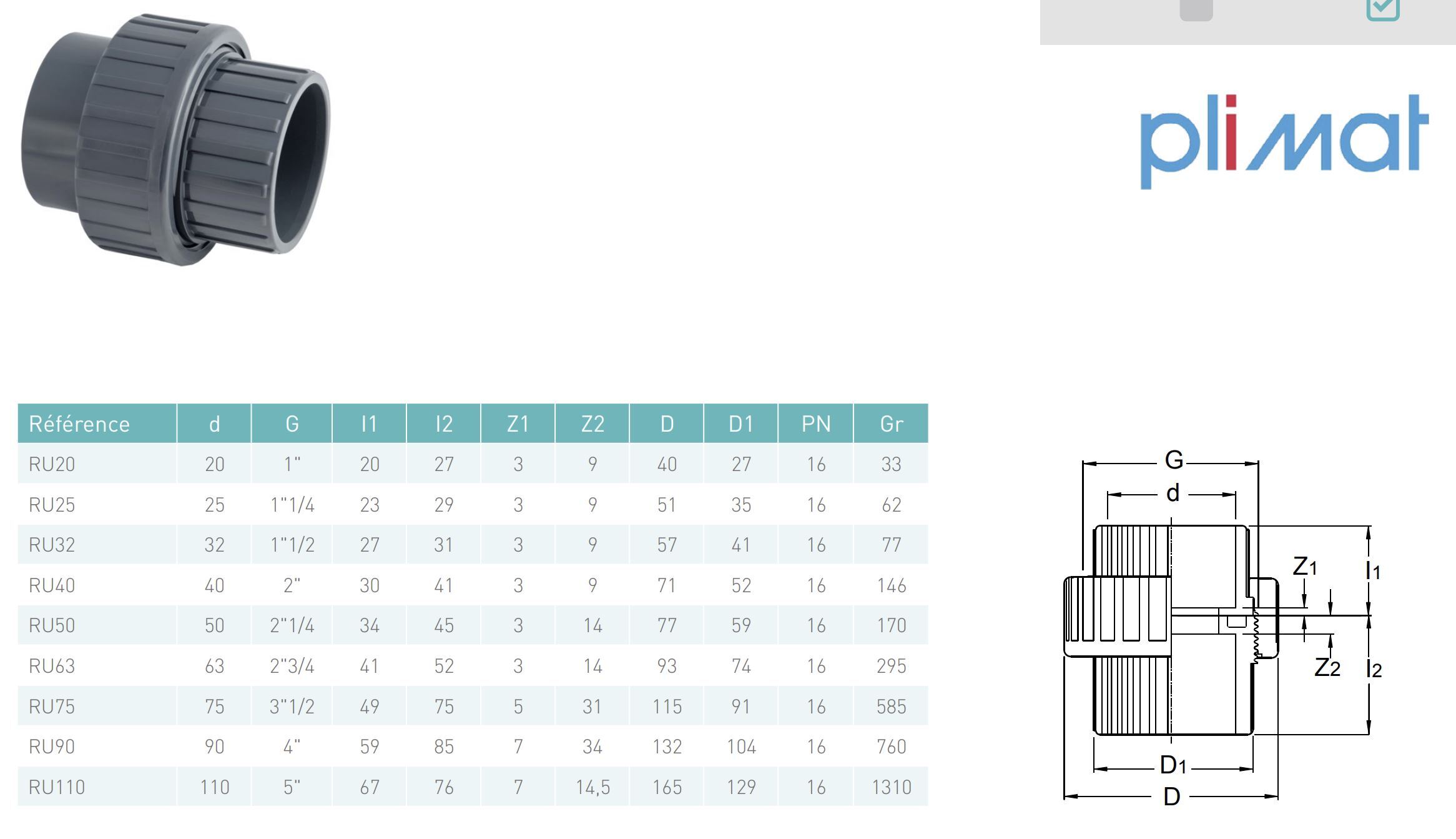

D'ailleurs, en prenant la doc d'un raccord union (sous réserve que ce soit la même typologie), il n'y a pas non plus l'information :
