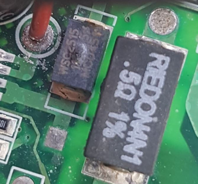

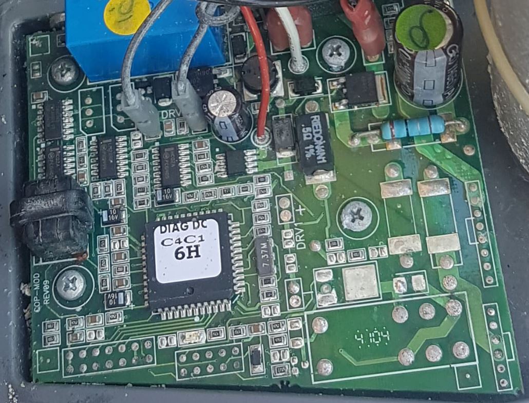

merci à tous pour votre contribution. J'ai lu tout ce qui concernait le robot Dolphin et je n'ai pas trouvé la réponse que je cherche donc je me permet de poser ma question ici car le problème est le même à savoir robot qui s’arrête au bout de quelques secondes.
La carte est de référence DIAG DC 6H.
Je cherche simplement la valeur d'une résistance qui de mon coté a grillé. L'affichage a donc été effacé (petite explosion pile sur la valeur). J'arrive à lire " WSC2515 .... 5% M0151". Voici les photos :
résistance grillée.JPG (65.54 Kio) Vu 22947 fois
Si quelqu'un a la photo de la carte ou bien la valeur en tête ce serait super.
PS : j'ai bien vu qu'une résistance du même type était mentionnée plus haut avec une valeur de 18Ohms mais je ne pense pas que ce soit ça. La référence ne correspond pas tout à fait.

Re: dépannage radical robot dolphin diagnostic 2001
par glubzor
Mar 23 Juin 2020 à 20:15
Voilà ce que j'ai sur ma carte une 3H, mais même carte rev09.
WSC2515
18 Ohms 1%
MC0348

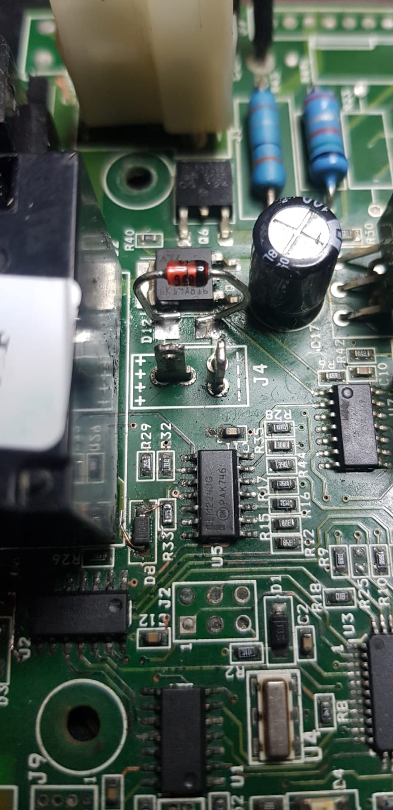

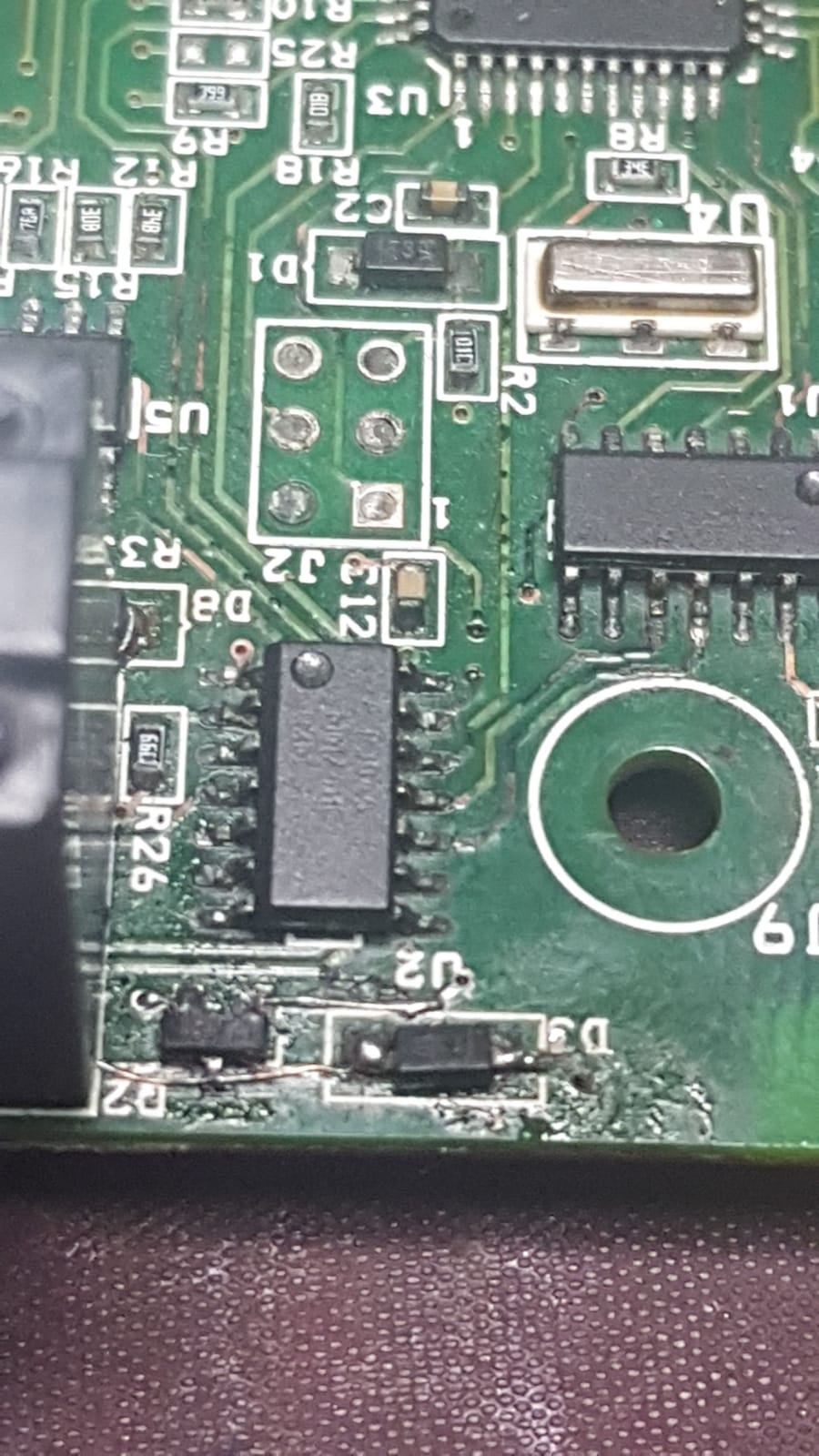

Bonjour les gars, pouvez-vous m'aider s'il vous plaît? Je recherche l'abréviation des composants suivants.
q2,
d3,
d12 (diode Zener)?
r33 (66A ou 66B)?
Je joins des photos.
Je vous remercie beaucoup
Dim 18 Oct 2020 à 10:55
Je n'ai pas exactement la même carte que toi, j'ai pu trouver sur la mienne (sur des photos, pas sur a 100% des références) :
Q2 : Y23 (pas sur pour le Y)
D3 : T3
D12 : YF 6AA
R33 : 655 (ou 699)

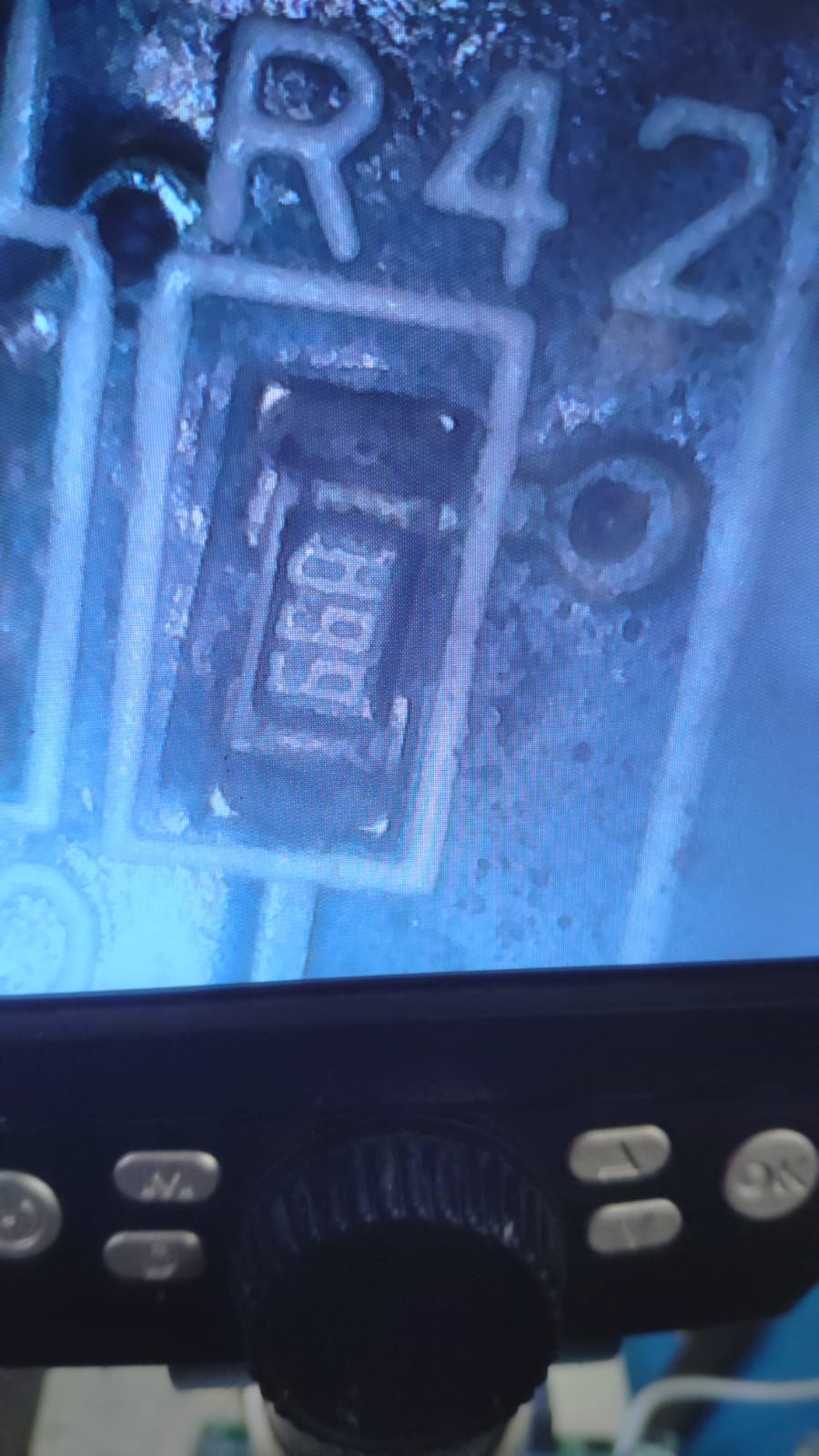

Re: Diagnosi dei delfini bot radicali 2001
par dowhile
Lun 19 Oct 2020 à 09:32
Merci beaucoup pour la réponse!
Êtes-vous sûr du r33?
66b = 475 ohms
66a = 47 ohms
655 = 6500000
699 = 69000000000 ohms!
pouvez-vous vérifier le r42? ça devrait être le même que r33, mais ici aussi je vois 66A
Mar 20 Oct 2020 à 07:19
En lisant R33 dans l'autre sens, je dirais 66B.
