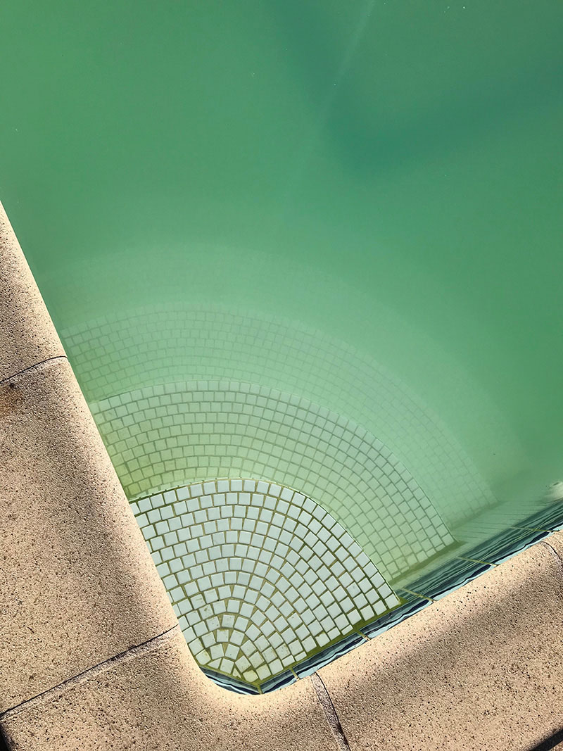

Je viens vers vous suite à un souci d’eau verte que je n’arrive pas à traiter ;
Au début, elle était comme une mare (à la sortie de l’hiver) mais aujourd’hui, malgré un traitement choc, je n’arrive pas a la refaire devenir nette (voir photo jointe). Je précise le chlore choc était en granules que j’ai acheté en urgence en grande surface (peut-être pas l’idéal…)
Pour résumer, j’ai fait un traitement choc Vendredi en laissant la filtration tourner durant quasiment 35 h après avoir effectué un backwash. Malgré tout, l’eau reste verte. à savoir que depuis environ 2 semaines, la piscine tourne 12h par jour.
Autre précision, mon eau est devenu verte après une forte présence de pollen des pins, je ne suis pas certain qu’il s’agisse d’algues, quand je frotte, il n’y a rien…
Détail de la piscine :
Volume 75 m3
PH : 7.6
Chlore : 10
Alkalinity : 80
Ppm stabilizer : 100
J’avoue que je suis perdu pour le traitement..
Merci d’avance si vous pouvez m’aider.

100ppm stabilisant : c'est beaucoup trop haut.
Je te suggère de renouveler au moins les deux tiers de l'eau (voire plus si possible) pour que ça redevienne gérable ou utiliser un destructeur de stabilisant (c'est nouveau, cher, et on a pas de retour sur son efficacité).
Pour plus d'infos, lire le sujet à propos du stabilisant sur le forum.

C'est le grand classique des problèmes avec le chlore stabilisé :
- une sur-stabilisation (>70 mg/l)
- une situation qui s'aggrave à cause d'utilisation de chlore choc à base de chlore stabilisé.
une seule solution :
- renouveler les 2/3 de l'eau pour retrouver un taux de stabilisant à 30 ppm maximum .
- faire des chlorations choc uniquement avec du chlore sans stabilisant : hypochlorite de calcium à 70% (bidons au couvercles rouges en magasin de piscine - HTH ou Bayrol)
ou faire une chloration choc avec de l'hypochlorite de sodium (javel concentré ou chlore liquide c'est la même chose).
tous les chlores en grandes surfaces sont des chlores stabilisés (contenant de l'acide cyanurique).
tu devrais lire ça :
https://www.eauplaisir.com/piscine/viewtopic.php?f=3&t=52634
c'est la base à connaitre quand on utilise du chlore stabilisé.
dernier conseil : baisse ton pH à 7.0 avant de faire une chloration choc et fait ta chloration choc le soir à la tombé du soleil afin de ne pas perdre inutilement du chlore par photolyse.
il y a de très bons spécialistes ici qui pourront prendre la suite pour t'aider...

J'ai bien changé l'eau de la piscine, cependant malgré que toit soit ok (ph 7, ppm entre 30 et 50...), le piscine reste verte, pourtant le chlore est tres haut... aurais je loupé une étape ?

Comment as tu réalisé ton chlore choc ? (avant ou après ajustement du PH, produits utilisé et dose, à quelle valeur correspond 'très haut')

J'avais d'abord realigné le ph à 7.2 et j'ai choqué ensuite. Depuis la vidange, je n'ai pas refait de choc.
Mon chlore reste haut a 10 (j'utilise les bandelettes)...
La leçon que je retiens et de ne pas utiliser les produits des grandes surfaces... :?

En fait tu as fais ton chlore choc avec du chlore stabilisé, il faut vraiment éviter.
Ton stab est maintenant entre 30-50 ppm avec des bandelettes, ce n’est vraiment pas fiable, il y aide forte chance que tu sois plus haut. Une eau sur stabilisée réduit fortement l’effet du chlore.
Il faudra soit investir dans un testeur plus fiable, soit faire tester ton eau chez un pisciniste
N’hésite pas à descendre ton pH à 6.8-6.9 pendant ta lutte contre les algues.
Pour tes chlore choc non stabilisé, tu peux utiliser soit de l’hypochlorite de calcium en poudre ( fait augmenter le TH), soit du chlore liquide, soit de la javel.

Ajuster le PH, puis en gros 1L de Javel à 9,6% pour 10m3 (parfois il faut un peu plus, ici j'avais mis 1,25 L en sortie d'hivernage). Laisser tourner la filtration au moins 24h.
Mais je persiste à penser que sans une mesure fiable du stabilisant et du taux de chlore (libre et total), on navigues en aveugle. Mesurer correctement est donc la première chose à faire ...
