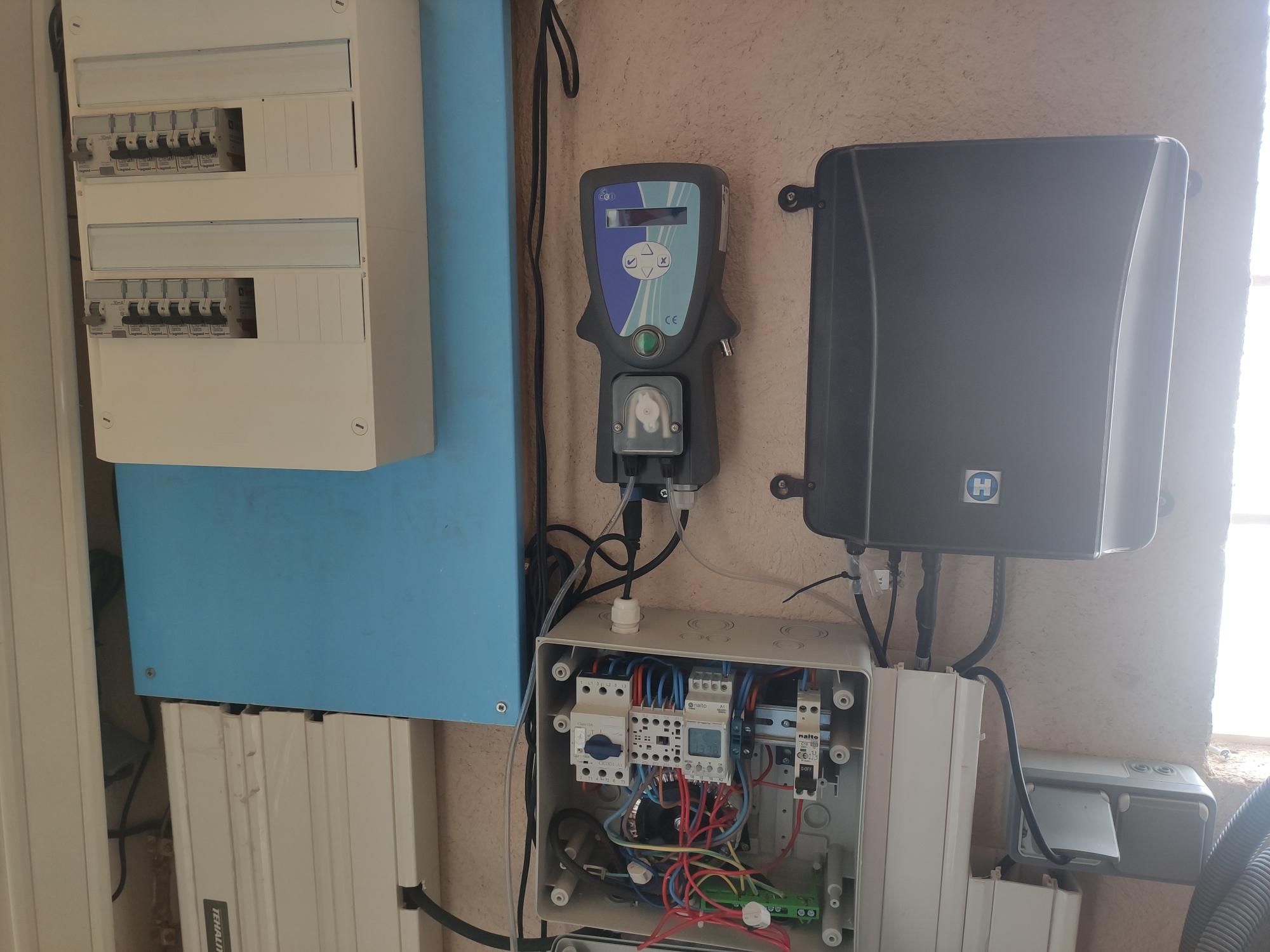

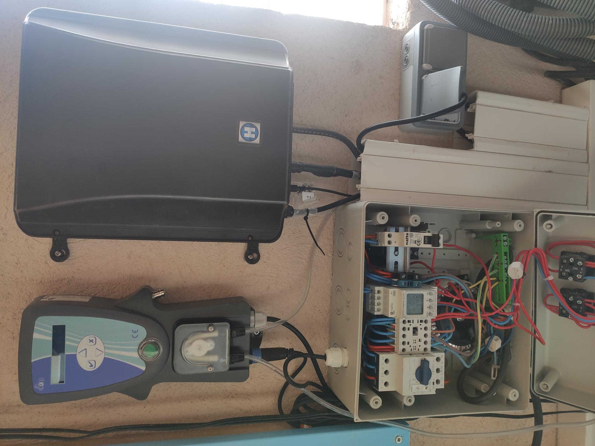

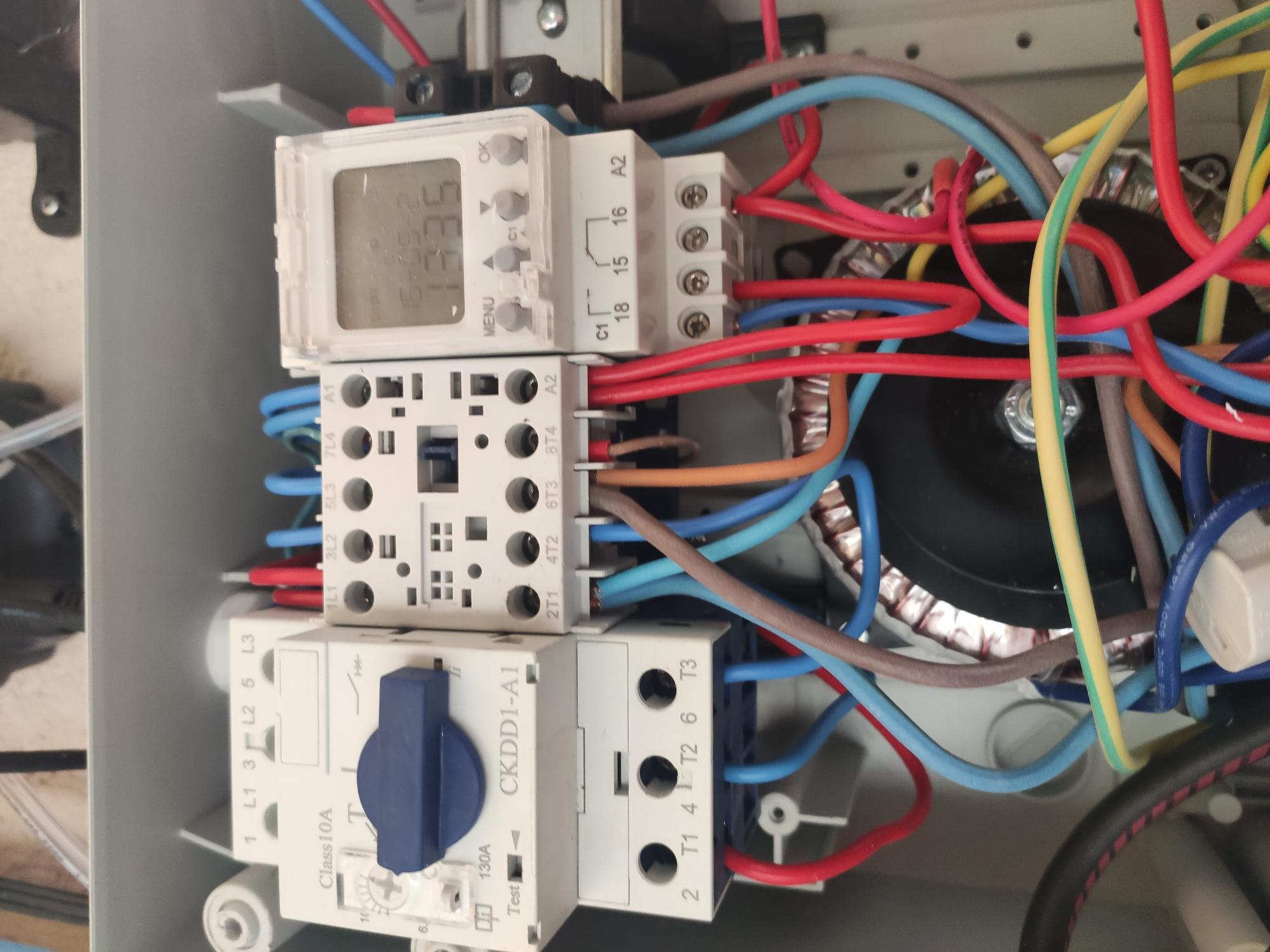

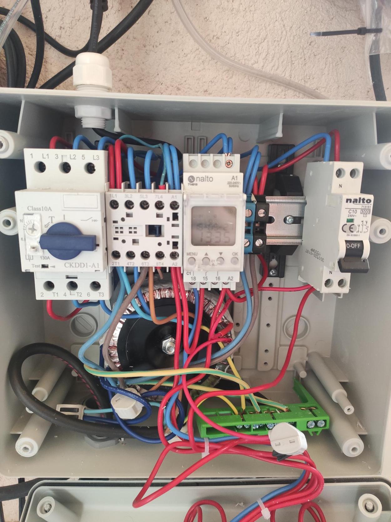

Ton schéma est pas mal Dididam, mais je voudrais être sur qu'il s'adapte à mon installation.
J'ai un asservisement à faire avec
1 PAC (je n'ai pas encore la marque mais le principe de fonctionnement reste le même)
1 Pompe de filtration
1 Electrolyseur de marque HAYMARD SALT AND SWIM 2.0
1 Regulateur PH de marque PHILEO
1 Coffret de piscine de marque NALTO (que l'on trouve facilement sur internet)
Je souhaite asservir tout cela.
Pour info j'ai également un coffret disjoncteur qui est en amont du boitier de piscine pour la protection de ce dernier (C16). Sachant que l'alimentation de la PAC est sur un disjoncteur séparé (D20).
Concernant l'électrolyseur, je n'ai pas de capteur de debit d'eau, ni de contact sec. Je dois donc la brancher sur la pompe (avec un contacteur different copie tu l'as évoqué ci dessus)
Concernant le régulateur PH, avec l'alimentation générale, j'ai un contact sec que j'ai branché sur le contacteur du boitier de filtration sur les bornes 7L4 et 8T4) --> du coup lorsque la bobine du contacteur colle, le contact sec se ferme et je suppose que le régulateur philo se met en marche (je n'ai pas encore fait l'essai : à confirmer)
Que me proposes tu stp, en fonction de ce que j'ai déjà.
La pompe est protégée par le contacteur thermique.
Dois je rajouter un disjoncteur pour l'électrolyseur ?
Comment brancher ma PAC ?
Merci pour ton retour.

J'ai oublié les photos

par Wal27
Dim 16 Mai 2021 à 13:04
Et de 2

par Wal27
Dim 16 Mai 2021 à 13:05
ET DE 3

par Wal27
Dim 16 Mai 2021 à 13:07
4
Re: Asservissement PAC/Filtration
par Wal27
Dim 16 Mai 2021 à 13:18
5

Désolé pour la taille des photos, mais je suis nouveau et je n'ai pas encore pris à mon compte l'outil.
par DIDIDAM
Dim 16 Mai 2021 à 13:29
Bonjour Wal27,
Je te livre le schéma de mon installation. Il est construit autour d'un coffret différent du tien et il y aura peut-être des adaptations à faire mais le principe reste transposable.
Le schéma pilote, une pompe en mode manuel ou automatique via une horloge, une ligne 220V pour alimenter les équipements fonctionnant exclusivement avec la pompe (électrolyseur, contrôleur de PH...), une ligne 220V pour équipements extérieurs (robot, lumière....). La mise en route de la PAC entraîne le démarrage automatique de la filtration. Le câblage est conçu pour éviter les risques de connecter par mégarde phase et neutre venant de différentes parties du tableau. Il assure également l'indépendance des équipements en cas de panne de l'un d'entre eux. Le signal que renvoie la PAC (Poolex) est du 220V, mais le schéma est adaptable facilement s'il s'agit d'un contact sec.
Didier
