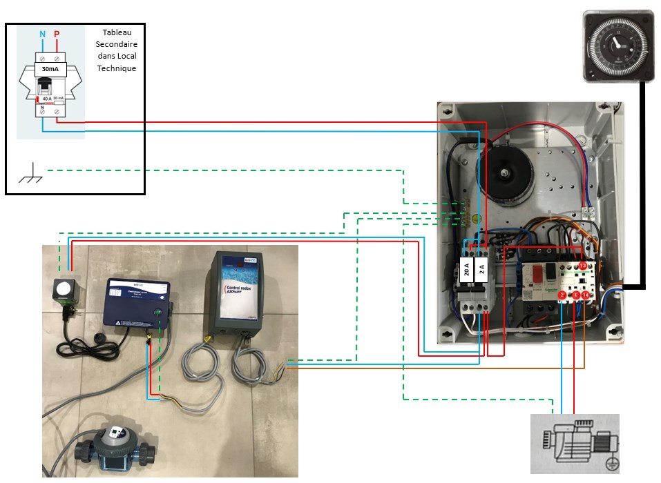

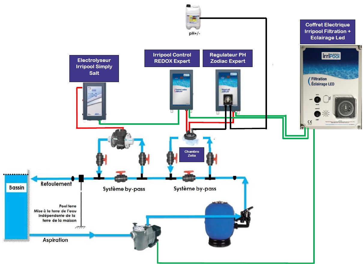

Pour commencer, je suis complètement novice et je m’intéresse depuis 1 semaine à l'installation de mon système de filtration. La coque de ma piscine a été posée la semaine dernière et il faut donc que je m'attaque au local technique.
J'ai quelques question techniques et notamment sur les branchements des différents appareils entre eux mais pour partir sur de bonnes bases, j'ai acheté du matériel et je compte effectuer l'installation qui est présentée dans le fichier joint.
Est-ce que ça vous paraît bon comme installation?
Installation Local Technique.jpg (129.53 Kio) Vu 2127 fois
Merci de votre retour

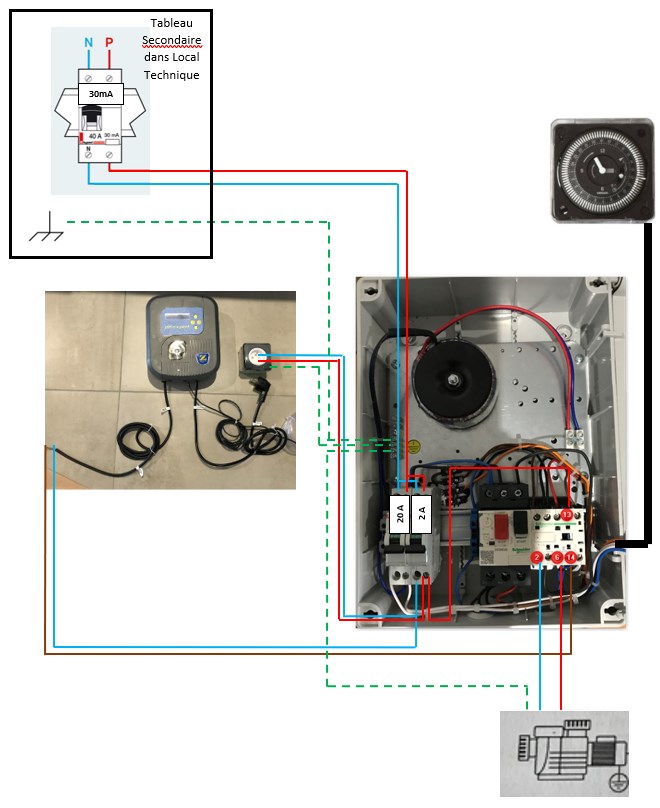

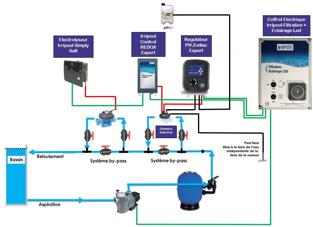

J'ai repris/amélioré le schéma de mon montage et j'ai préparé le schéma électrique des coffrets:
- Schéma du montage:
Installation Local Technique.jpg (103.5 Kio) Vu 2093 fois
- le branchement électrique du Zodiac PH Expert:
Branchement Electrique Zodiac PH Expert.jpg (87.47 Kio) Vu 2093 fois

Re: Besoin d'aide/conseil sur installation dans local techni
par jeff33
Dim 27 Déc 2020 à 12:23
laisse nous le temps de lire et de se remettre de noël!!! :lol:
par jeff33
Dim 27 Déc 2020 à 12:28
c'est l'horloge qui te pilote le contacteur de la pompe?? sur A1/A2
et le 13/14 c'est sur le contact NO?
par Laurent26
Dim 27 Déc 2020 à 13:53
Bonjour, c’est vrai qu’il faut laisser le temps de se remettre des fêtes, désolé...
Oui, c’est bien l’horloge qui commande la pompe sur A1 et A2. Le 13 et 14 sont bien sur le contact No ...
par jeff33
Mer 30 Déc 2020 à 19:22
sinon le câblage m'a l'air pas trop mal!
par Laurent26
Jeu 31 Déc 2020 à 10:48
Merci jeff33. Je vais juste changer le disjoncteur de 2A par un 6A parce que je viens de voir dans la doc du Redox qu'il demande un disjoncteur c6 ...
