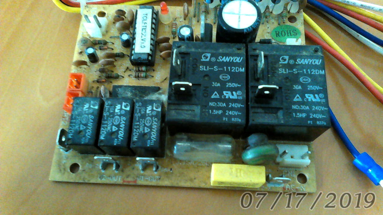

bonjour,
ci-joint les photos de ma platine
Cdlt christophe

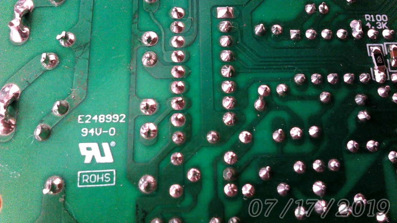

Re: Bloc alimentation robot piscine
par chrisdu79
Mar 20 Aoû 2019 à 09:25
par chrisdu79
Mar 20 Aoû 2019 à 09:27

Ce n'est pas du tout la même platine, celle là doit être la partie qui pilote le robot, as tu la photo de l'autre carte ?

Je ne vous ais pas envoyez les bonnes photos , c'est ma carte de climatiseur la qui est hs n'inporte quoi désolé je vous joint demain matin la bonne carte

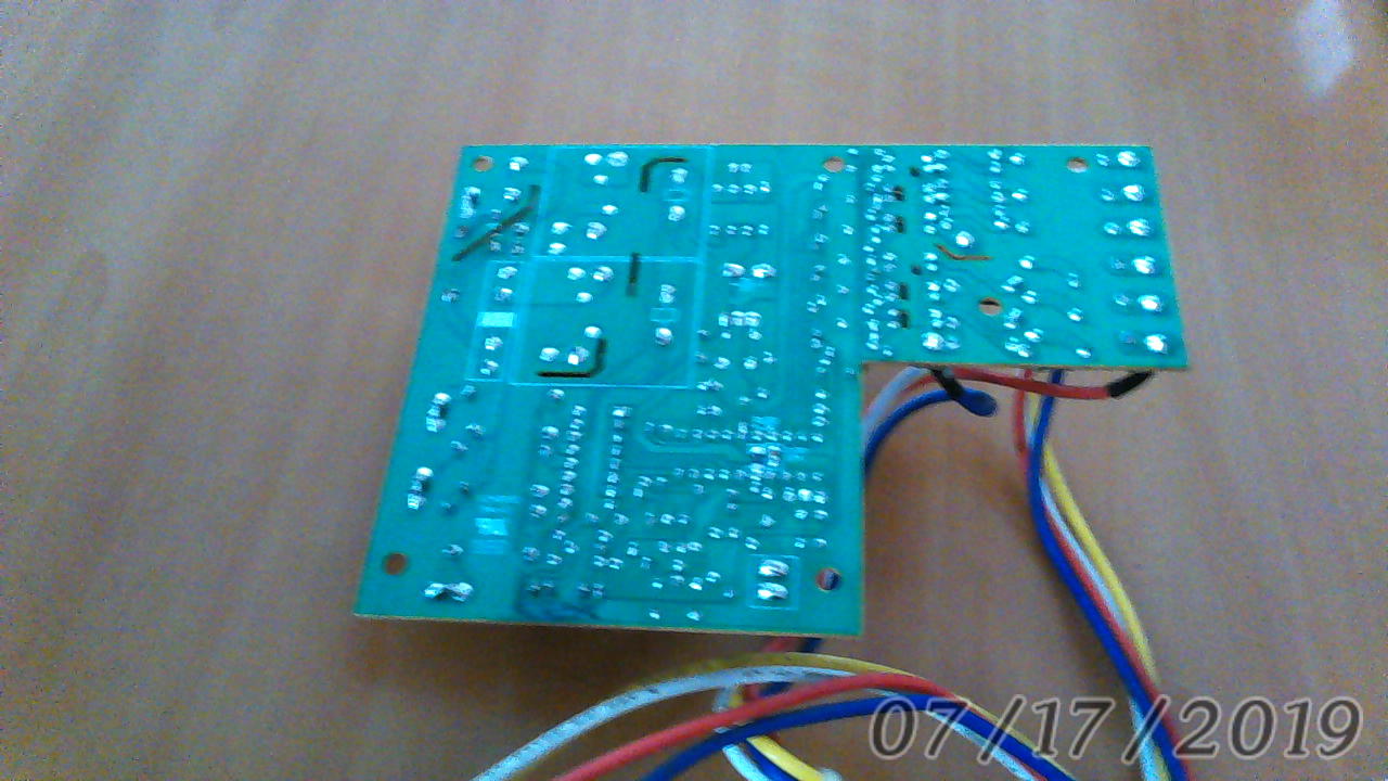

par chrisdu79
Ven 23 Aoû 2019 à 13:10
Voici la bonne photo
Cdlt christophe

Il faudrait que tu me montres le dessous de la platine
A première vu c'est au niveau des interrupteurs , mais ne voyant pas l'envers je ne peux t'en dire plus pour l'instant.
ça n'a pas l'air trop grave

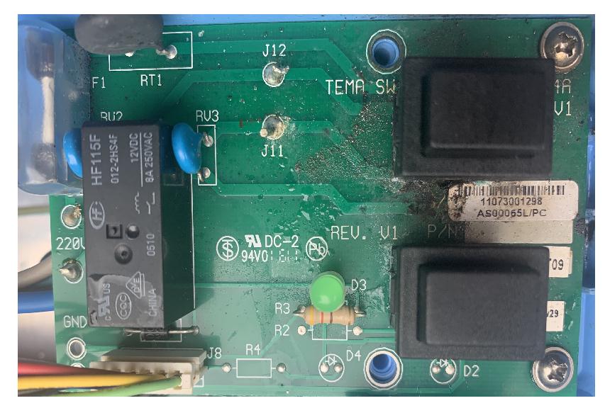

Je possède le même bloc d’alim que vous (cartes AS00065L et AS00064L) pour un robot Star Vac II.
Mes enfants ont joué avec le boitier aujourd’hui (On - Off - On - Off - ...) alors que le robot était dans l’eau et depuis plus rien.
Quand je rebranche le bloc et que j’appuie sur On, j’entends le relai, la LED s’allume et vacille, nouveau bruit du relais et c’est fini. Le robot ne bouge plus d’un millimètre. Le fusible est toujours OK.
Pour le reste, je ne sais pas par où attaquer .. les 2 cartes sont propres i.e. rien n’a cramé en apparence. Une idée pour m’éviter de racheter un bloc / robot ?!?

--> isole le circuit de commande (celui dont j'ai refait le schéma) de l'autre mais tu laisses le transfo branché
--> vérifie les tensions aux sorties puissances du relais en appuyant sur "on"
Si c'est bon, ça peut venir des varistances
--> Tu peux aussi contrôler les valeurs de la thermistance = 20 Ohms (il faut le faire hors tension et dessoudé du circuit)
--> dessouder les 2 varistances (vi et v2) qui servent juste de protection et tu les enlèves
Une fois que tout ça est vérifié (sans bancher le moteur mais en rebranchant le second module) que ton circuit tient bien et qu'il alimente bien le 2eme sans chuter
Après on verra

j'ai un robot star Vac2 dont le circuit de commande ne fonctionne plus.
pas de trace de brulure sur les circuits imprimés. Lorsque j'alimente en 220v en isolant le circuit de commande et que j'appuie sur "ON", j'entends le relais et mesure bien 230V à la sortie du relais. Quelques secondes après et sans rien toucher, j'entends à nouveau le relais . Par contre il n'y a aucune tension qui arrive sur la sortie du boitier pour l'alimentation du robot
je n'ai encore rien dessoudé
Merci d'avoir la gentillesse de m'aider pour régler ce problème
