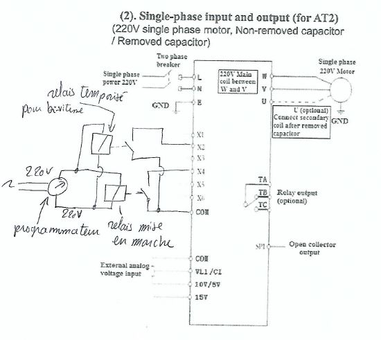

Ne tiens pas compte de ce qu'il y a sur le circit imprimé, mais sur ce qu'il y a sur les étiquetes. Le circuit imprimé doit être commun à toutes les versions.
1er étape, tu connectes l'alim L,N, et la terre et w,V au moteur.
Pour démarrer en manuel, tu programmes P11 à 0 et P10 à 0 pour faire varier la fréquence par les flèches.
Il faut aussi que tu mettes la fréquence de découpage au minimum, P22 à 2 et renseigne le nombre de tours/mn pour 50Hz dans P21, ce doit être inscrit sur ta pompe ou dans la doc.
Après tu peux démarrer (flippant la 1er fois !!) et voir comment ce comporte ta pompe. Pour démarrer --> RUN et STOP pour arrêter.
Vérifie que ta pompe tourne dans le bon sens, sinon inverse les fils W,V.
Tu peux faire joujou avec les flèches pour faire varier la fréquence et voir ce que ça donne.
2eme étape, si tu veux activer ta pompe avec une horloge externe.
Tu mets P11 à 2 pour activation par X4. Sans ce cas tu mets un relais qui commute COM et X4 (attention pas de 220v direct !) . Tu peux le faire au départ avec un fil pour voir ce que ça donne. Si dans un premier temps tu utilise ce principe ne démarre pas trop bas en fréquence, vérifie que ta pompe démarre à tous les coups. La fréquence est celle affiché et est modifiable par les flèches.
3eme étape, si tu veux faire du multi vitesse, démarrage rapide puis lent après un certain temps, il faut que je retrouve ce qu'il faut programmer car c'est un peu prise de tête.
Déjà là tu as de quoi faire.

J'ai également procédé comme toi, j'ai utilisé 2 vitesses avec x4 et X1, leur documentation étant peu précise j'ai fini par retrouver les vitesses associées en cherchant à taton de p26 à p32.

@ Volli69.
Si c'est une pompe mono tu connecte W et V si tu garde le condensateur, mais si tu n'a pas encore la pompe pourquoi ne pas acheter directement une pompe triphasée et un variateur mono --> tri. C'est beaucoup plus facile à trouver et marche un peu mieux.
Q Glubzor
Merci pour la réponse. J'ai choisi une pompe mono si jamais le variateur me lâche et je peux brancher directe au réseau existant. Oui, t'as raison pour le perf. Par contre avec quelle relais/commutateur puis-je commander le variateur si pas avec la minuterie par quelle port du com?

@Volli69
Tu peux utiliser un simple programmateur électronique vendu en magasin de bricolage, choisi le avec mémoire.
Après tu intercale un relais pour commuter COM et X4, sur ces entrées il ne faut pas lui balancer du 220V.
Si tu veux faire du multi vitesse il faut un autre relais, celui ci temporisé et le connecter par exemple entre COM et X2 et renseigner la valeur de fréquence désirée. Ce relais est câblé en série après le 1er relais.

@Glubzor,
D'abord merci bcp !
"Après tu intercale un relais pour commuter COM et X4, sur ces entrées il ne faut pas lui balancer du 220V."
>>comment faire, je n'ai pas encore trouver un moyen de réduire le 230V?c'est la ou je galère

Volli69,
Un petit schéma :
Quand je dis que le relais ne doit pas balancer du 220V c'est surtout pour le relais temporisé, suivant les modèles, il commute le 220v en sorties ou les sorties sont indépendantes du 220V. A vérifier car j'ai grillé mon premier variateur comme ça, le relais temporisé commutait le 220V, il n'a pas aimé !

. Existe-t-il des relais qui balance moins ? J'ai pas encore trouvé. Peux-tu m'envoyer un lien stp à quoi ça ressemble ?

Mais je crois j'ai pas encore compris comment je ne peux pas envoyer 230V... As t_il une sortie de 12V pour le Variateur ? Désolé mais après des heures de recherche j'ai encore rien bien explicative trouvé. Il me manque un morceau de puzzle joker:)
