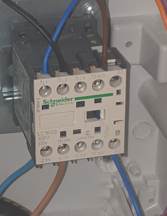

Je viens d'acquérir une pac poolex fi75. Je souhaite juste une petite confirmation pour le branchement electrique.
D'après mes lectures sur le forum
P1 phase de la pompe sur A1 contacteur et P2 neutre sur le a2

salut,
tu sors de ton disjoncteur prévu pour ta pac et tu vas en L1 et L2
A1 pilote la PAC (interrupteur ou horloge) tu ressors en A2 en Neutre (A1 et A2 c'est une bobine pour pouvoir collé ton contact entre L1/T1 et L2/T2
le 13 et 14 tu peux mettre un voyant de marche Pac ou autres...
j’espère avoir été clair... :o

Merci pour la réponse
Le contacteur en photo est celui de la pompe de filtration.
Je n'ai pas prevu d'en mettre un pour la pac, il faut mettre un relais complémentaire ?

comment tu alimente ta pompe a chaleur??
tu peux aussi utilisé le 13/14 comme contact, la PAC fonctionne quand la ta pompe tourne

Ligne électrique indépendante.
L'idée est bien que si la pac a besoin de tourner si température trop basse, celle ci déclenche la pompe filtrante.
Je viens d'acheter un contacteur comme un cumulus

de mémoire, la PAC prend la température a l'entrée de la PAC, donc si ta pompe piscine ne tourne pas... ta lecture de température ne sera pas bonne...
puis la PAC se met en défaut débit lorsque ta pompe et a l’arrêt...
