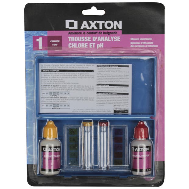

Merci pour ta réponse
J'utilise le test dont je viens de poster la photo.
Je n'avais pas fait de test depuis au moins 15 jours mais les fois d'avant c'était toujours OK.
Dans mon diffuseur de chlore j'avais un galet (j'ai changé de marque est-ce que ça peut venir de là?) et il y a une 3 positions: fermé, semi-ouvert et ouvert et c'était sur semi-ouvert.
Si c'est en surdosage de chlore on devrait le sentir non?
Je ne comprends pas l'intéret de diluer l'eau de la piscine et de l'eau du robinet pour faire mon test?

Non, c'est le contraire, un bassin qui sens le chlore c'est il y a un manque de chlore. L’intérêt de diluer l'eau permet d'affiner l'analyse. Toute les marques de chlore non pas le même pourcentage de chlore dans un galet.

J'ai fait un test en mélangeant 1l d'eau de la piscine et 1l d'eau du robinet.
J'obtiens un jaune foncé qui tire un peu sur de l'orange (voir photo en lien)
https://zupimages.net/viewer.php?id=20/18/pyp2.jpg
Ce qui semble effectivement indiqué un surdosage. Je pense que ça doit venir de la nouvelle marque de galet que j'ai mis environ une semaine avant le test.
Une idée approximative du temps que ça peut prendre pour qu'il n'y ait plus de chlore? Je dois vider la piscine d'ici environ 4/5 jours avant mon déménagement. ça me parait compliqué du coup...
