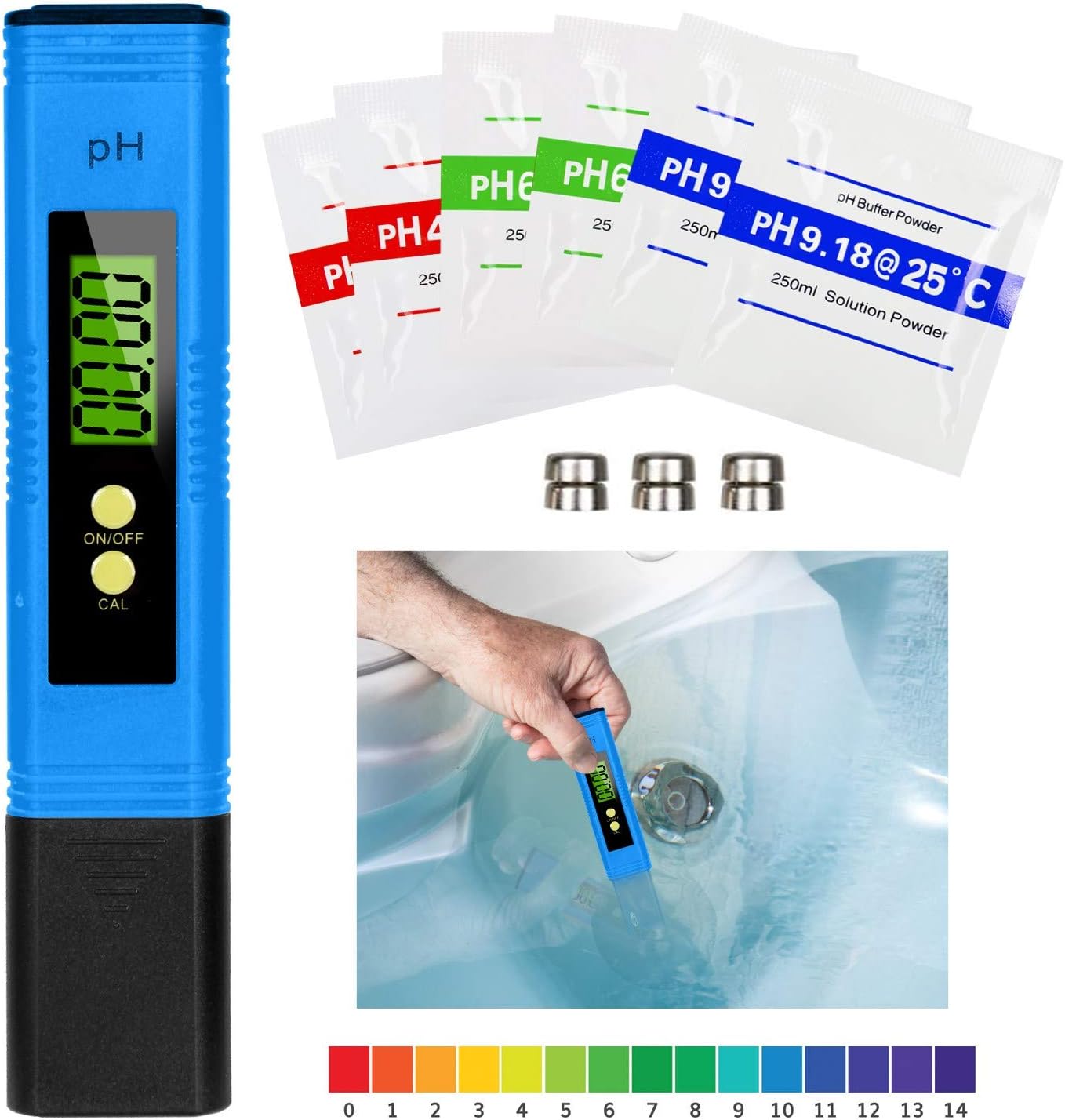

Re: eau trouble
Jeu 09 Avr 2020 à 08:06
groswilly a écrit:Pour le pH-mètre, c'est celui avec lequel je fais bosser mes élèves toute l'année.... J'ose espérer qu'il est fiable, surtout après être étalonné :mrgreen: :mrgreen:
Quand on me parle de PH mètre électronique, je pense surtout à ce genre de gadget :
Que la plupart des gens n'étalonnent pas ou conservent dans de mauvaises conditions.
C'est clair que si tu disposes d'un PH mètre de labo, c'est l'idéal.
