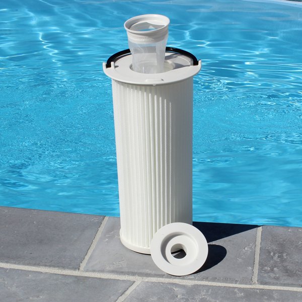

Re: piscine Desjoyaux: Poche filtrante obstruée tous les jou
par yootoo
Sam 17 Aoû 2019 à 20:53
je possède une desjoyaux depuis quelques années et mis a par des algues moutarde j'ai jamais eut de soucis. J'utilise que du chlore, du ph et du tac+, en cas de très forte chaleur je rajoute du chlore sans stabilisant.
J'ai investir dans une cartouche filtrante (ce n'est pas du papier) a la place de la poche, et un nettoyage toutes les 2 a 3 semaines.
Dans une desjoyaux il ne faut pas mettre de galets 4en 1, pas d'anti algues, surtout pas de floculent; et au remplissage il faut rajouter de l'anti calcaire.
