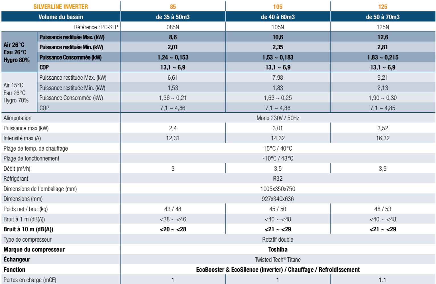

Voici les info que j'ai réussi à avoir via Hayward c'est celle complètement a droite sur le tableau
Et voici celle de Poolex
Dans les deux cas c'est une 12kw

J'ai regardé les docs, donc la Poolex est plus puissante en terme de capacité frigorifique, elle a donc un COP légèrement supérieur à la Majestic et c'est logique , on ne le voit pas sur les Docs mais elle a surement une charge de R32 supérieur à celle de la Majestic. C'est pour cela qu'elle peut convenir à des Bassins jusqu'à 70 M3. Par contre elle va consommer davantage que la majestic. 3.53 KW(poolex) Versus 1.99 KW (Majestic)
Maintenant faut regarder cela par rapport au volume de ta piscine, tu as des skimmers Miroir tu dois pas etre loin des 50 M3 donc limite pour la Majestic qui risque de tourner plus souvent à plein régime.
Si je devais choisir à ta place je prendrai la Poolex pour son dimensionnement plus adapté à ta piscine et son SAV gestion ticketing.

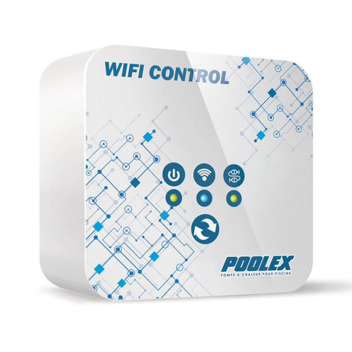

Sinon au sujet du WIFI Poolex propose un adaptateur :
Il se branche au niveau du fil de liaison à l'affichage de commande déportable de la PAC.
Son prix est modéré, environ 170€... Ca n'a donc que peu d'impact sur la prix global.
Il est compatible avec quasi toutes Poolex dont silverline :
http://www.poolex.fr/produit/poolex-boitier-wifi

Pour le wifi Lulu en fait c'est gadgets et a 170€ je vais m'en passer :lol: :?
