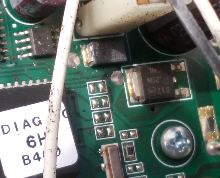

Si vous avez cette carte mère, quelles sont les références de cette inductance (partie centrale)?

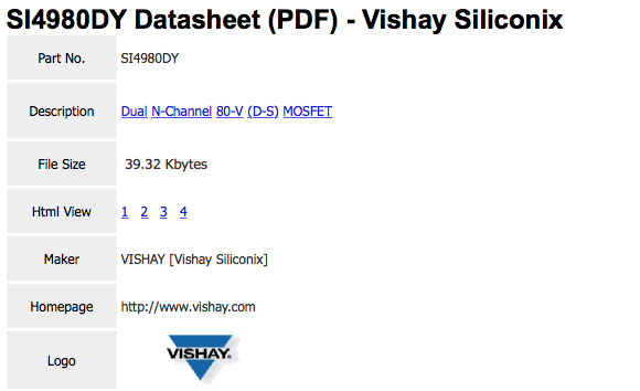

Recherche également le datasheet du CI 4980 ( deux pattes sont reliées à l'inductance)
Le bloc alimentation délivre bien 29 V
Ouverture du bloc moteur: Un fond d'eau avec le sachet déssificateur complètement désagrégé.
la carte contrôleur intégrée au bloc moteur ne présente pas d'oxydation , après nettoyage à l'ipa.
Un composant est complètement HS ( inductance , valeur ? )
Voir photos ci-dessous : modele de carte
Inductance dessoudée
popcorn
Intérieur inductance
LM 2576 T et MRB double diode dessoudés à controler
Référence carte

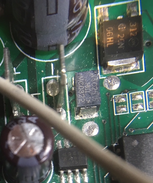

ce n'est pas une inductance, mais une résistance "de puissance" valeur 18 Ohms. Voir aussi mon nouveau sujet posté ce matin "carte électronique...".

WSC 25 (?) 5 ---- > taille du boitier CMS
18 OHM
M (W) C 0822
la reference serait : WSC251518R00FEA
Modifié en dernier par confal44 le Dim 26 Aoû 2018 à 12:24, modifié 3 fois.
data sheet SI4980.jpg (108.51 Kio) Vu 21695 fois
Bonjour.
quelques éléments complémentaires: voir photos.

Donc résistance de puissance bobinée type CMS
WSC2515 18ohm. MC0322
On trouve ceci mais pas de 18 ohm
WSC251515R00FEB 15 ohm
WSC251520R00FEB. 20 ohm
Laquelle serait la plus appropriée - 3 ohm ou +2 ohm

N'ayant pas de CMS 2515 a disposition, celui-ci est remplacé provisoirement par un résistance bobinée de 18 ohm.
la diode double testée est ok, le LM2575T est changé par un neuf

riri7707 a écrit:Bon, journée pas top ce jour: pluie, pluie et repluie
J'ai décidé de ressortir mon robot en panne depuis l'été dernier dont le bloc moteur était innondé :oops:
Ben c'est la même carte que jmi13380
Bon, un coup de souflette, puis au four 120° durant 5 minutes et pis toujours rien, pas moyen de le démarrer.
Et après quelques heures de mesures à l'oscillo, plein de pages de datasheet consultées sur le net et ben j'étais prêt à jetter l'eponge jusqu'à demain dimanche quand ça c'est remis enfin à fonctionner.
J'ai remplacé la résisitance R31 complétement cramée, par une association de ce que j'avais en stock pour atteindre 18 Ohms pis j'ai fini par trouver la résistance R50 à droite de U6 de 0 Ohms qui était coupée. Ni une ni deux, un nouveau coup de fer à souder, par chance j'avais du 1 Ohm sous la main en CMS, ben pas grave, on verra bien si ça fume.
Et hop, ça démarre sur ma paillasse.
L'Atmega est de nouveau alimenté et je vois les pulses passer sur les broches.
Je connecte les moteurs pour vérifier le cycle de démarrage et Bingo, ça a l'air de le faire.
Y'a plus qu'à remonter le bloc, faire les essais d'étanchéité .
Je croise le doigts :?
Et dire que ça fait longtemps que j'avais pas touché aux Dolphin
A toute :wink:
Bonjour ,
je me permet de venir m'intercaler dans la discution afin de poser une petite question.
J'ai un dolphin 2001 qui ne fonctionne plus que d'un sens sans pratiquement jamais s’arrêter . J'ai donc démonté le tout et me suis aperçu que r31 avait complètement brûlé ... J'aimerais donc la remplacer afin d'essayer de réparer le robot .
Pouvez/vous me confirmer qu'il s'agit d'une 18 Ohm ? C'est une résistance avec coefficient 100 ppm? et c'est une 1/2 Watt ?
D'avance un tout grand merci pour ces informations :-)
