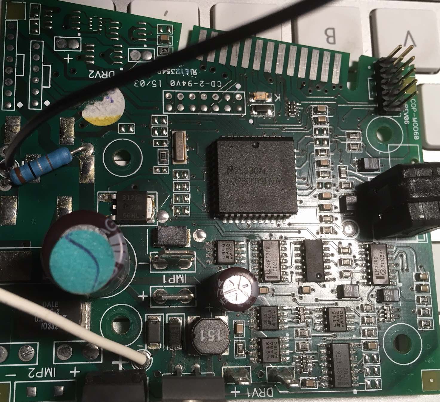

J' essaie de réparer mon Dolphin pendant un an. Le problème est le même que pour la plupart des utilisateurs: Il arrête de fonctionner dans la première minute. La carte électronique est REV06 avec un microcontrôleur COP, soft 6H . Voir image ci-jointe. Je suis actuellement actif dans un processus d'ingénierie inverse, dans le but de localiser où la mesure actuelle est effectuée (comme nous le savons, le micro-contrôleur décide d'arrêter le processus de nettoyage dès que l'un des deux moteurs consomment trop ou pas assez de courant. La puce LM224 est utilisée, je pense, comme comparateur pour vérifier si la valeur de courant consommé est nominale ou non. Malheureusement, le PCB est multicouche et je n'ai pas réussi à suivre les bords jusqu'au micro-contrôleur. Quelqu'un pourrait-il m'aider dans cette affaire? Je suis prêt à collaborer. Mon mail est lbalsacq@gmail.com

pouvez-vous montrer lune photo de la carte côté composants, il y a une résistance à côté des 2 cosses qui commence par WSC2515 et qui peux être coupée ou brûlée. Elle est en série sur le drain d' un transistor mosfet. et cela peut expliquer la panne. Je ne connais pas sa valeur mais avec une photo je peux la savoir.
