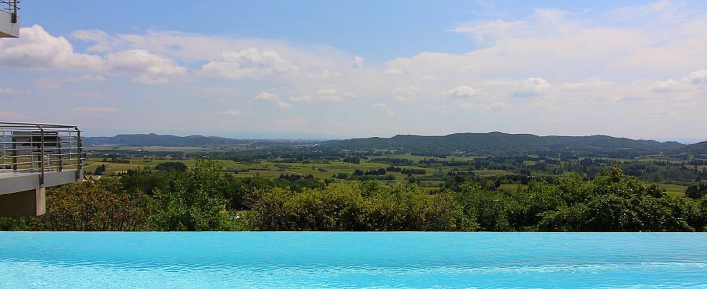

Mon objectif est d'augmenter la puissance d'aspiration sur la prise balai sans changer la qualité de la filtration et si possible sans faire trop augmenter ma consommation d'électricité.
L’installation est la suivante:
[*]une vanne en 63 sur l'aspiration du jacuzzi fermée à 90%
[*]une vanne en 63 sur l'aspiration de la piscine fermée à 90%
[*]une vanne en 63 sur l'aspiration du bac tampon (c'est une piscine à débordement) qu'il faudrait dans l'idéal laisser ouverte au maximum pour permettre une vidange rapide du bac lorsque les baigneurs plongent dans la piscine. Malheureusement, je suis obligé de la fermer partiellement actuellement pour maintenir une aspiration suffisante sur la prise balai, la pression est à 1 bar dans cette configuration, l'aiguille du manomètre est sur la limite vert-jaune. Mais ce n'est pas suffisant, je ne peux pas fermer la vanne du bac tampon!
[*]une vanne en 50 sur l'aspiration (malheureusement!) sur la prise balai
Autre contrainte: je ne peux pas modifier la position des vannes tous les jours pour le nettoyage (avec le MX8) de la piscine.
Je ne vois pas d'autre solution que d’augmenter la puissance de la pompe sans changer la pression en maintenant partiellement les vannes fermées.

Kornak a écrit:..... L’installation est la suivante:
[*]une vanne en 63 sur l'aspiration du bac tampon (c'est une piscine à débordement) qu'il faudrait dans l'idéal laisser ouverte au maximum pour permettre une vidange rapide du bac lorsque les baigneurs plongent dans la piscine. Malheureusement, je suis obligé de la fermer partiellement actuellement pour maintenir une aspiration suffisante sur la prise balai, la pression est à 1 bar dans cette configuration, l'aiguille du manomètre est sur la limite vert-jaune. Mais ce n'est pas suffisant, je ne peux pas fermer la vanne du bac tampon !
Effectivement, ta configuration explique tout !! En ayant des vannes d'aspiration ouvertes un peu partout, il n'est pas possible d'obtenir une aspiration suffisante sur ta prise balai . . .
De mon côté, je ne vois pas trop l'utilité sur une piscine à débordement de laisser l'aspiration ouverte dans le bassin. Lorsque mon débordement fonctionne, je n'ouvre que l'aspiration du bac tampon et toutes les autres sont fermées.. .
De plus, en opérant de cette façon, tu limites le débit du débordement et aussi son intérêt (les saletés qui tombent à la surface de la piscine, vont au fond du bassin, au lieu d'aller au bac tampon. .) Ce qui t'oblige à passer le robot tous les jours. Mon MX8 ne va à l'eau que tous les 8 ou 10 jours chez moi, (sauf cas particuliers) et mon bassin est toujours très propre !
Pour ton problème, comme je l'ai dit plus haut, augmenter la puissance de la pompe ne changera pas grand chose c'est sûr et certain. Ton filtre limite le débit et la seule façon d'augmenter l'aspiration sur la prise balai, c'est de fermer les vannes jacuzzi et bonde de fond, lorsque tu mets ton robot. (ça prend en tout et pour tout 5 secondes par vannes !) Oui, les électrovannes ça va être compliqué à mettre en œuvre d'autant plus que tu ne pourras pas régler le débit à l'ouverture. Elles s'ouvriront ou se fermeront à 100%. Si tu veux laisser ton robot en permanence dans l'eau, pourquoi pas. Il te suffira juste de prendre quelques secondes pour modifier la position des deux vannes (Jacuzzi et BdF) pour mettre en marche ou arrêter ton robot. . .

Merci pour ces explications, j'allais faire une bêtise en changeant la pompe, je suis même arrivé à la conclusion inverse: ma pompe actuelle est trop puissante!
Laisser ouvert à 10% environ les autres vannes (jacuzzi et bonde de fond de la piscine) m' a été conseillé par un professionnel car il ne serait pas sain de ne pas laisser circuler d'eau dans ces deux canalisations (accumulations de bactéries).
En même temps l'argument sur l’ouverture totale de vanne du bac tampon est compréhensible (elle augmente bien sûr la vitesse de passage sur le mur déversoir, le bac tampon se vide plus rapidement en cas de plongeons dans le bain) mais les saletés lourdes se retrouvent quand même au fond du bassin et il faut bien les évacuer, donc l'ouverture partielle de la bonde ne me paraît pas inutile.
Dans mon cas particulier,ce n'est pas un problème de paresse si je ne veux pas modifier la position des vannes: je vis partiellement à l'étranger et laisse ma maison à des gens qui ne connaissent pas forcément les notions de base d'entretien d'une piscine. J'ai donc trouvé cette solution 3 vannes (jacuzzi, piscine et bac tampon) en partie ouvertes (+ou-) et la prise balai ouverte à fond, la personne après avoir utilisé la piscine en journée n'a qu'à introduire le robot dans l'eau et l’extrémité de l'embout du tuyau d'aspiration dans la prise balai. C'est donc une contrainte pour moi que je dois conserver.
Concernant les électrovannes ouverte à 100%, j'ai pensé que je pouvais conserver en parallèle les vannes actuelles semi-fermées.

Oui, j'ai suivi un peu aveuglément la consigne de laisser légèrement ouvertes les vannes, la réalité est que une fois par semaine elles sont ouvertes pour le lavage de filtre, le développement rapide de bactéries dans des tuyaux est-il une réalité....? Je n'en suis pas convaincu. J'ai donc décidé de les refermer dès cet après-midi (jacuzzi et piscine) et j'ai modifié les positions de:
-la prise balais ouverte à 100% comme d’habitude
-la vanne du bac tampon que je peux désormais ouvrir davantage.
L'astuce des repères sur les vannes est intéressante surtout que je confie l'entretien à une personne non spécialiste lorsque je ne suis pas là. J'avais les photos, j'aurai maintenant les repères!
Par contre je refuse de confier les manip. à des gens incompétents, j'ai failli y laisser la pompe l'été dernier car le préfiltre avait été posé à l'envers et la personne avait forcé pour fermer le couvercle, car c'est classique: on trouve parfois des maillots dans le préfiltre...la chaleur, les cigales ça doit donner des idées à certains...
A ce sujet, je sais qu'il existe une pièce à clapet qui se visse sur la prise balai: on relève le clapet pour introduire l'embout du tuyau. Lorsqu'on le retire le clapet se referme grâce au ressort. J'avais vu ça me semble t-il sur des vidéos en anglais du MX8, mon revendeur ne connaît pas...Je vais voir si je peux commander cette pièce USA.
Enfin, je change toutes les vannes actuellement car avec le temps elles deviennent de plus en plus dures à manipuler à cause du tartre je suppose. Les nouvelles sont beaucoup plus faciles à régler précisément, ce qui est un grand avantage dans mon cas. Je vais plonger les vieilles dans de l'acide chlorhydrique pour voir si je peux les récupérer (j'ai changé aussi un clapet antiretour à boule que j'avais payé 150€ par un clapet a ressort beaucoup moins cher, ça me fait de la peine de le mettre à la poubelle, il va passer lui aussi à l’acide, produit miracle!)
Merci encore pour tous tes très bons conseils.
construite en 2010 intégralement par mes soins
