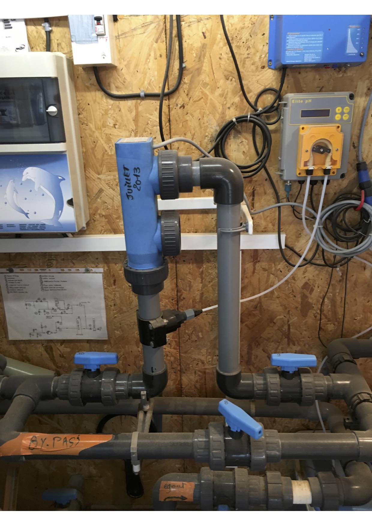

Une partie de l'installation que j'ai réalisé
