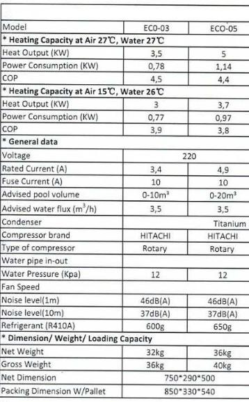

j'ai donc regardé les petite PAC < à 10m3 dans ce style
http://www.distripool.fr/produit-2555-P ... -MECA.html
PAC "standard" je dirais en gabarie
Pompe à chaleur non réversible chaud et sans auto-dégivrante
COP < à 5
Gaz R410A
Compresseur rotatifs de marque HITACHI.
Détecteur de débit d'eau.
Manomètre de lecteur directe de la pression de gaz.
Echangeur Titane PVC compatible avec les eaux salées

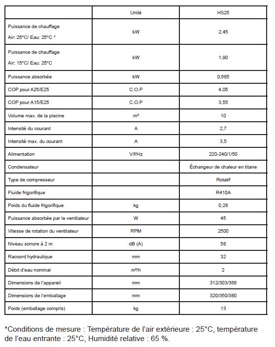

et en me baladant sur le site de ce vendeur je suis tombé sur ce modèle , vendu pas mal en Belgique , mais pour les site fr seul ce vendeur c'est une nouveauté à première vue :
une HOT SPLASH 2.5 KW - 10 m3
ce petit modèle 31x31 env tourne dans les 450€
Pompe à chaleur plug and play (RCD 30 mA + 3 m de câble)
Puissance de 2.5 KW - COP = 4.5
Fluide frigorigène R410 A
Adaptée aux spas, piscines hors sol et autoportantes
Echangeur en titane
10 m3 MAXI
5 DdBA à 2 m
Dimensions = 31 x 30 x 36 cm H - 12 Kg
Température mini de fonctionnement = + 15 °C
je me tourne plus vers la petite , niveau gabarit bruit
mais je voudrais des avis sur ce modèle , avec les caractéristiques du tableau au dessus
j'ai pas besoin d'un truc complexe ni énorme en puissance , si vous avez des infos sur cet hot splash ?
ou faut il l’éviter complètement , pour info je suis dans le 76 donc le nord niveau chaleur pas top
mais je voudrais avoir 3/4 mois par an une eau à au moins 25 degrés :lol: :lol:

Je n'y connais rien en PAC nucléaire (je chauffe au solaire) mais attention aux unités :
la petite PAC annonce 5 DdBA, soit vraisemblablement 5 déca dB = 50 dB à 2m, contre 46 dB à 1m pour la première.
4 dB d'écart, c'est 2,5 fois plus de bruit...

ah le piege :)
bien vu merci pour l'info
aucun retour sur la petite
je vais regarder dans les PAC "standard" 3.5kw
