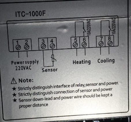

J'ai donc acheté le thermostat :
Voilà l'arrière avec le schéma de montage :
Maintenant mon coffret, vue d'ensemble :
et un zoom vers l'horloge (c'est pas là que ça se passe, si j'ai bien compris.)
Comme je ne vois pas cette protection dont vous parlez dans les posts précédents (le 2 A), pourriez-vous me dire s'il faut que j'ajoute ce dysjoncteur, si oui, comment le connecter, et comment brancher mon thermostat?

par Paulo-77
Ven 06 Nov 2015 à 14:56
Tu câble comme ça :

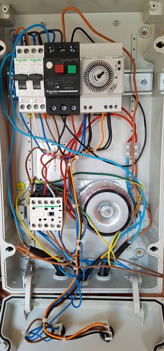

Ayant une piscine depuis peu,
J’aimerai faire un coffret hors gel
Comme vous .
J’ai Donc acheté ce fameux boîtier
Stc1000 .
Aussi étant une buse en électricité et ne voulant pas faire de bêtises ,
Je sollicite votre aide pour les branchements.
Voici des photos de mon installation
Je remercie par avance la personne qui vas m’aider.
Cordialement
Re: Faire soi-même son coffret hors gel pour moins de 20 eur
par Paulo-77
Ven 08 Déc 2017 à 20:50
Je ne peux malheureusement pas suivre les fils car beaucoup de fils noir et des fils qui passent derrière.
Je te fais grâce de l'alimentation qui est expliqué mainte fois dans ce post.
Il faut raccorder le contact de ton hors gel d'un coté sur une phase active permanente (alimentation de l'horloge par exemple) et de l'autre sur la borne A1 du contacteur.
Ça devrait fonctionner et comme cela tu sera en priorité absolu sur le hors gel.
par Wilrenan
Sam 09 Déc 2017 à 13:13
Je vais raccorder comme :
1 du stc sur 2T1 phase
2 sur 4T2 neutre
5 sur A1
6 sur L1
Sonde sur 3 et 4 du stc
Merci de me confirmer, afin que je ne fasse pas de bêtises .
par Paulo-77
Dim 10 Déc 2017 à 17:44
C'est un disjoncteur qui protège la ligne contre les surintensité et les court-circuit, pas de protection des personnes.
Un différentiel maxi 30 mA est à poser pour éviter les risques sur les personnes.
Pas de branchement sur le contacteur car si tu avais besoin d'un électricien il ne comprendrait rien.
Pour l'alimentation soit tu te reprends sur l'alimentation de l'horloge soit tu mets un disjoncteur dédié.
Pour le contact tu câble comme le message du Ven 06 Nov 2015 15:56 en utilisant tes numéros (5 et 6).
