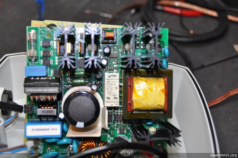

Carte alimentation Zodiac Indigo
Je reviens vers vous car je n'ai toujours pas réussi à trouver la valeur de la résistance R5 "grillée" qui se trouve en haut et à gauche de la photo ; une bonne âme qui posséderai le même modèle et qui se donnerai la peine d'ouvrir le capot de l'alimentation (4 vis) et je ne manquerai pas de lui faire parvenir un bon saucisson Ardèchois
Merci beaucoup
par edyson
Mer 29 Fév 2012 à 08:57
edyson a écrit:Carte alimentation Zodiac Indigo
Merci beaucoup

par eleomir
Sam 10 Mar 2012 à 08:40
La résistance R5 est une résistance de 1K, mais il est possible qu'un autre composant soit défectueux.
par edyson
Ven 16 Mar 2012 à 20:46
eleomir a écrit:Bonjour,
Merci infiniment pour le renseignement ; j'ai contrôlé les autres composants (en statique) qui semblent bons, mais il y a peut être un problème ailleurs
Merci encore et je vous contacterai en mp
A bientôt

par edyson
Sam 17 Mar 2012 à 15:15
toni69 a écrit:J avais le même problème avec mon indigo c était la. Arbre alim à changé mais trop cher du coup j'en ai racheté un neuf pour 829e
J'ai changé la résistance ce matin mais à la mise sous tension gros cours circuit sur la carte avec le fusible et plusieurs composants qui ont fait un "soleil" ; je vais faire comme Toni69 et en racheter un s'il veut bien nous donner le lien car à ce prix je ne trouve pas . Merci
