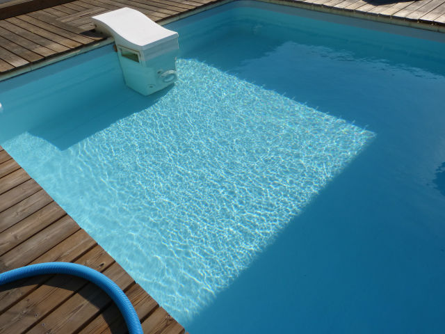

le chlore choc n'est a utiliser que très rarement, mes 5kg me font la saison (et encore) pour 170m3 traités 6 mois de l'année!
le chlore choc me sert uniquement en début de saison lors de la mise en filtration et au moment de la mise en hivernage, c'est tout!
ce que je dis, c'est que le fait d''avoir une filtration tip top, engendre une très faible conso de chlore lent (rémanent), c'est la filtration qui traite la pureté de l'eau et non les produits chimiques en veux tu en voilà!
mon taux de stabilisant dans l'eau reste faible car le renouvellement d'eau (évaporation et backswashs) suffisent à compenser.
j'ai la chance d'avoir un forage pour compléter l'eau manquante.
Laisser tourner la filtration 24/24 lorsque l'eau est verte ne sert à rien! surtout avec des filtres à la gomme, même avec un filtre à sable.
il y a quelques années quand j'étais néophyte, mon eau verte me posait probleme et je laissais filtrer 24/24 avec une tonne de chlore ou de javel et je me suis vite aperçu que le vert ressortait par les buses de refoulement donc la filtration ne servait plus à rien car les algues traversaient le filtre (sable à l'époque).
il faut d’abords tuer les algues (couleur laiteuse de l'eau), ensuite amalgamer ces algues mortes au fond de la piscine, puis les balancer à l'égout! point! ce n'est que du bon sens et tout cela avec un ph neutre de 6,8~7,2.
le reste n'est que littérature et pognon à engraisser les pros!

1 Tu t'égares dans tes explications, je te cite : " il faut d’abords tuer les algues (couleur laiteuse de l'eau), ensuite amalgamer ces algues mortes au fond de la piscine, puis les balancer à l'égout! point! ce n'est que du bon sens et tout cela avec un ph neutre de 6,8~7,2.
Cela n'a rien à voir avec le stab, le sujet de mon intervention suite à ton premier msg dans ce topic et puis de la suite des msg.
2. Tu risques d'induire les gens en erreur c'est en faisant croire que la filtration à la zéolithe va te permettre de quasi te passer de chlore.
3. Une flotte correctement traitée doit contenir un minimum de rémanent. Pour le chlore, le taux doit être de 0.5 à 1 PPM s'il n'y a pas de stab et 1.5 à 2.5 PPM si la flotte contient du stab en quantité normale. La zéolithe ne change rien à l'affaire.
Sans doute fais-tu des renouvellement très important de flotte car tu as la chance d'avoir de l'eau de forage. Ton cas n'est malheureusement pas celui de la majorité.
4. Je t'informe, car manifestement tu l'ignores, que le stab ne s'évapore pas avec la flotte. par conséquent, l'ajout de flotte pour compenser l'évaporation n'aura aucune influence sur la concentration du stab.
5. Arrête de donner des mauvais conseils en préconisant de faire une chloration choc avec des granulés stabilisés pour récupérer une flotte verte. Cela a sans doute fonctionné chez toi pour les différentes explications que tu as données, mais lors d'un traitement habituel, normal, il ne faut jamais utiliser ce type de chlore pour récupérer sa flotte car les traitements aux galets amènent déjà trop de stab sur la durée. Par ailleurs, il faudrait que tu m'expliques comment il se fait que tu sois parfois confronté à une eau verte alors que tu sembles détenir la clé du traitement parfait
6. Laisser tourner 24 H/24 est un excellent moyen de récupérer la flotte si et seulement si on a mis les autres paramètres à jour (pH, chloration choc mai, pas au dichlor et vérifié que son stab est encore dans les normes). Donc ne déforme pas les propos en écrivant qqch sorti de son contexte : "Laisser tourner la filtration 24/24 lorsque l'eau est verte ne sert à rien! surtout avec des filtres à la gomme, même avec un filtre à sable"
7. Il n'a été dit dans ce topic, ni par moi, ni par d'autre, que la solution d'aspirer les crasses amalgamées n'était pas bonne, cela marche très bien mais est fort contraignant. Si on peut l'éviter, il faut d'abord essayer une autre soluce. Mais un filtre à sable ou à chaussette peut aussi retenir les résidus d'algue.
8. Pour terminer, tu constateras que dans la pratique, Catherine a quand même résolu son problème avec ma méthode et malgré son "filtre à la gomme". Quant à toi, tu proposais une solution qui n'était pas adaptée au problème de Catherine (qui a déjà été confrontée aux excès de stab et qui dispose d'une filtration ne permettant pas une aspiration du fond).

ma piscine fait 30 m3, j'ai un bloc filtration Irrijardin avec une cartouche basique. un peu de chlore, de la Javel et. quelques grammes de sulfate de cuivre au moment de l'hivernage. Filtrage entre 5 et 7 heures par jour selon température de l'eau, un coup de robot 2 fois par semaine et voilà :
