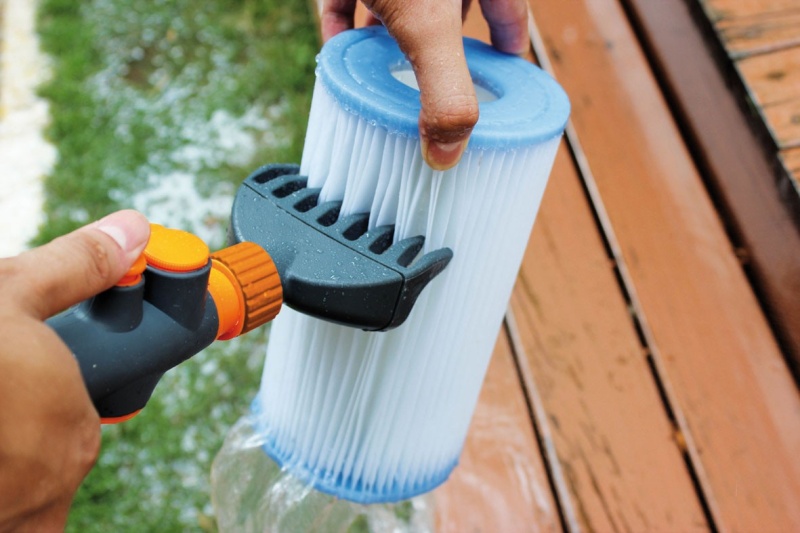

moi j ai vu encore plus rapide en l espace de a penne une heure tu vois le produit bouffer les algues un truc de fou :P :P :P
et pour les gens qui galere avec leurs filtres a cartouche il y un peigne qui marche du tonnere que tu branche simplement au tuyau d arosage

:lol: Tu ressors ton engin ? :wink:
Je suis tombée dessus chez mon pisciniste finalement et acheté : très pratique !
