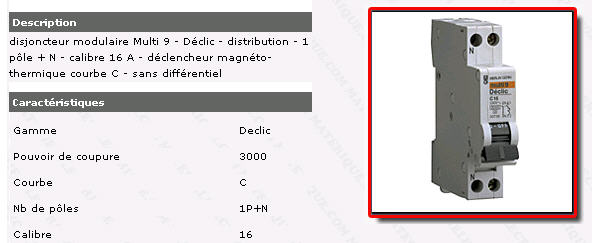

Pour Killa appelle un chat un chat le "Déclic" est un disjoncteur ou un interrupteur d'une marque précise qui par leurs conceptions (faible pouvoir de coupure)
réserve l'usage uniquement a un réseau domestique.:wink: :wink: :wink:
Donc dans le post de Killa à la place de "Déclic" il faut lire "disjoncteur thermique" ou "disjoncteur magnéto thermique" ou "relais thermique",
pour les RMT "relais magnéto thermique" leur prix les éloignent un peu du domaine piscine.
:roll: :roll:

coucou Paulo,
:) non, je parlais bien d'1 "déclic". Pas celui qui protège la pompe car c'est bien un disjoncteur magnéto thermique mais je pensais plutot au disjoncteur tri qui protège la ligne de la piscine. Car cette protection est peut être ancienne avec des système fusible individuels.
par Paulo-77

killa inti a écrit: coucou Paulo,
Oui mais un déclic n'existe pas c'est quelque fois une appellation ancienne pour différencier le fusible du disjoncteur.

Et voici voila, le seul, l'unique, le vrai Déclic de Merlin Gerin. :D :D :D :D :D
:D :D :D :D :D

:cry: ok, tu me traites de vieux !
:twisted: salaup :!: :lol: :lol: :lol: :lol: :lol: Ben oui, je suis piscinier, pas électricien :!: :!: ça se voit :?: :shock: :lol: :lol: :lol: :lol:
