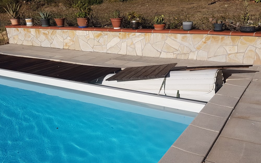

Volet ouvert, prêt à faire plouf (merci la PAC et la canicule) quand soudain, l'horreur :

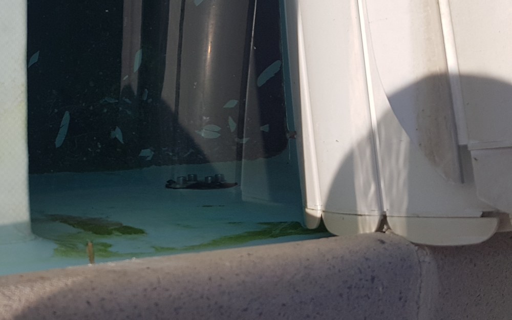

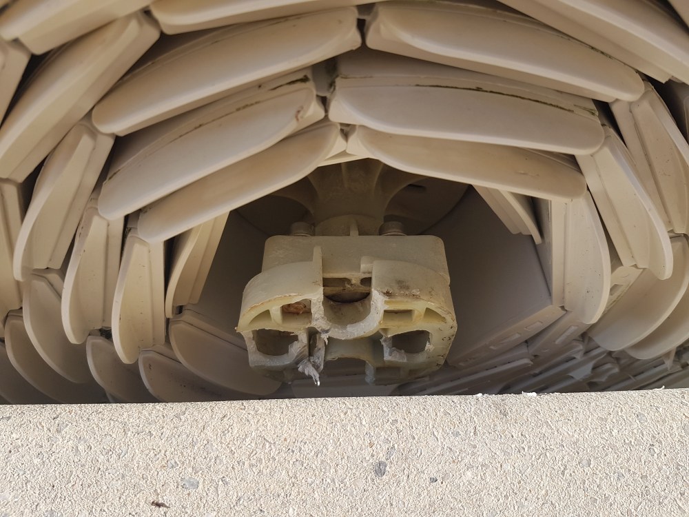

Le berceau ou repose l'axe du volet a cédé :shock:

Oui, j'attends la visite du pisciniste pour confirmer, mais je vais sans doute baisser le niveau en vidant par la bonde du caisson, jusqu'à faire redescendre le volet à peu près à l'horizontale. Ensuite on va tenter de le dérouler à plusieurs pour retirer le tablier et accéder à l'axe pour réparer.

Au vue de ta photo (la deuxième) j'ai l'impression qu'en déroulant le volet tu auras accès à la pièce qui a cédé et qui doit maintenir ton axe contre la paroi, non ?
Pas évident trouver ce support j'imagine ou alors un équivalent.

Oui le pisciniste est venu ce soir, et il pense aussi que mon mode opératoire pour retirer le tablier est la meilleure solution. Je ferais cela d'ici quelques jours si je ne suis pas trop épuisé par les travaux intérieurs ;)
Les pièces mécaniques se trouvent encore, je lui ai demandé de les commander (ça va me coûter, mais pas le choix cette fois ci). Je posterais l'évolution.
