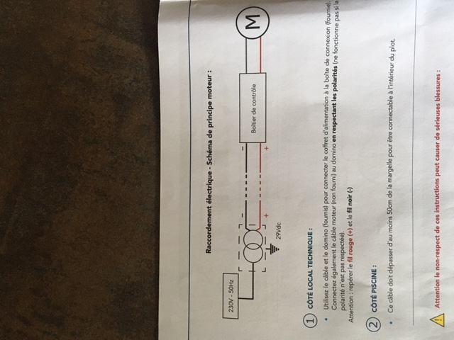

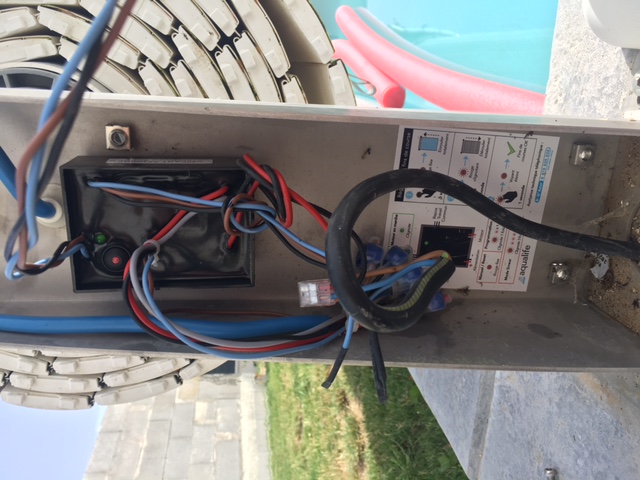

Pouvez -vous me conseiller pour le choix du dispositif me permettant de commander mon volet roulant à distance?
J'ai bien conscience des règles de sécurité et souhaite pratiquer l'ouverture et la fermeture en visualisant la piscine (soit via un interrupteur sur le mur à proximité de l'entré de la maison à gauche soit via une télécommande).

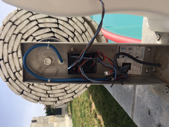

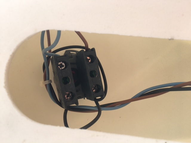

Je commande avec une clé au pied actuellement, un coup pour ouvrir et maintien dans le sens inverse pour fermer.

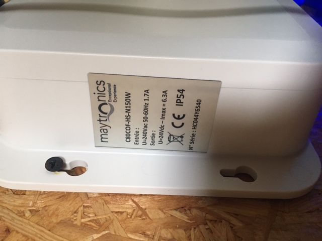

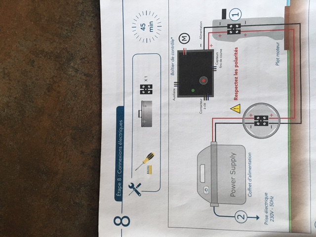

Je pense que mon volet est alimenté au pied en 24vdc (la notice parle de 29) et j'ai dans mon local technique un boitier d'alimentation branché sur une prise.
Pouvez vous me dire ce qui est possible de faire (RTS, WIFI?)
Boitier alimentation local technique

Avec le visuel du mur à gauche concerné c'est mieux !

Il faut choisir une télécommande avec 2 canaux (1 pour ouverture et 1 pour la fermeture). Après il faut choisir une télécommande qui délivre des contacts "secs" sur les 2 sorties. Après il faut éventuellement programmer la télécommande pour que chaque contact reste fermé tant que la pression est exercée sur le bouton. Ensuite connecter chacune des sorties en parallèle sur le contacteur existant. Alors 1 appui momentané sur le canal "ouverture" commandera l'ouverture du rideau par contre il faudra maintenir le bouton "fermeture" appuyer pendant la fermeture du rideau.

Option 1 :Ce modèle est complet avec alimentation directe en 220V :
https://la-telecommande.fr/garden-kit-de-telecommande-220-v-et-433-mhz/?v=11aedd0e4327
Option 2 : Celui-ci est plus simple mais doit être alimenté en 12V/24V,
https://la-telecommande.fr/kit-economique-en-433-92-ou-868-30-mhz/?v=11aedd0e4327
mais bien souvent une tension est disponible au niveau de la carte de commande du volet. Personnellement c'est cette télécommande que j'utilise avec une tension 28V disponible sur ma carte. Si tu hésites à toucher ta carte, tu peux mettre une alimentation extérieure séparée.
Après l'option 1 est directement utilisable à partir du 220V.
J'ai acheté pas mal de produits chez eux, il sont de bon conseil (Gérald entre autres) et répondent rapidement aux questions.
