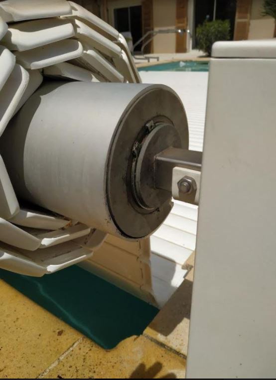

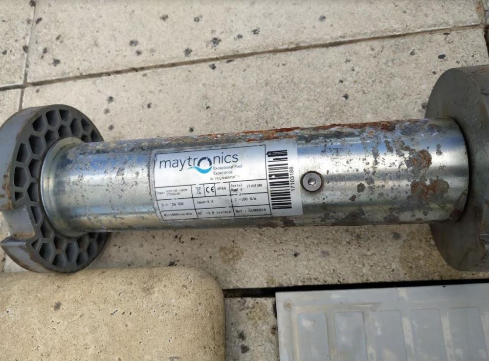

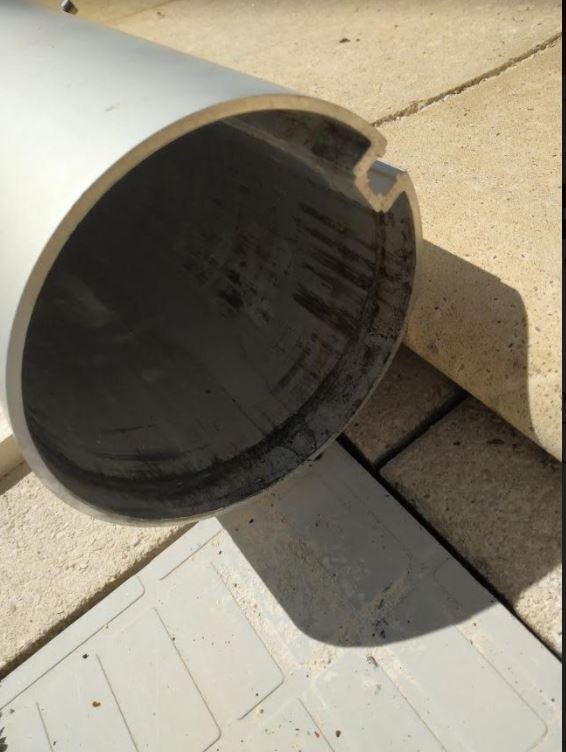

mon moteur de volet piscine est HS au bout de 2.5 ans. J'ai pris contact avec mon revendeur qui m'a envoyé un technicien à domicile qui m'a confirmé qu'il été à remplacé.
Maintenant au bout de 3 ans il ne tourne plus du tout. Bien évidement, je souhaite pas remettre la même marque pour ne pas me retrouver dans la même situation dans 2 ans.
savez vous si il existe des pièces adaptables (voir photos ci-dessous)
merci pour vos lumières
Type: 63ZY125
U = 24 VDC
n1 = 1850 rpm
n2 = 3.8 RPM
C = 100N / m
Imax = 4A

Re: Moteur MAYTRONICS defectueux au bout de 2.5 ans
par DIDIDAM
Lun 31 Mai 2021 à 19:46
Interroge donc M.GOOGLE "moteur volet piscine immergé" . Et passe un peu de temps pour chercher tu trouveras peut-être ton bonheur. Par contre prendre une autre marque c'est risqué gros pour la compatibilité des interfaces moteur, capteur de position et contact à clé.
Didier.
