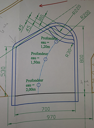

Je viens ici pour solliciter votre aide, j'ai une piscine "oui logique :D "
Le volet est immergé mais le moteur est sur le côté de la piscine, et c'est déjà le second qui me lâche, je n'ai plus les caractéristiques du premier motoréducteur mais le second oui, un artisan est venu me le changer il y a 2 ans mais je doute que le moteur de remplacement était adapté à mon volet pouvez-vous me dire quelle puissance et me faudrait-il pour que cela marche correctement et sans peine !
C’est un volet sur mesure. Je joins une photo des cotes de la piscine d'après mes calcul le volet fais près de 48m² sauf erreur de ma part
Merci pour votre future aide.
Cordialement Bastien

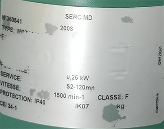

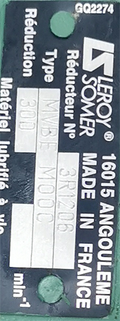

bonjour,
le motoréducteur devais être un occasion car l'une des étiquette est à moitié effacé mais j’envoie ce que j’ai trouvé.
étiquette du moteur electrique
Sans titre-2.png (104.48 Kio) Vu 4243 fois
étiquette sur la réduction
Sans titre-1.png (141.74 Kio) Vu 4243 fois
