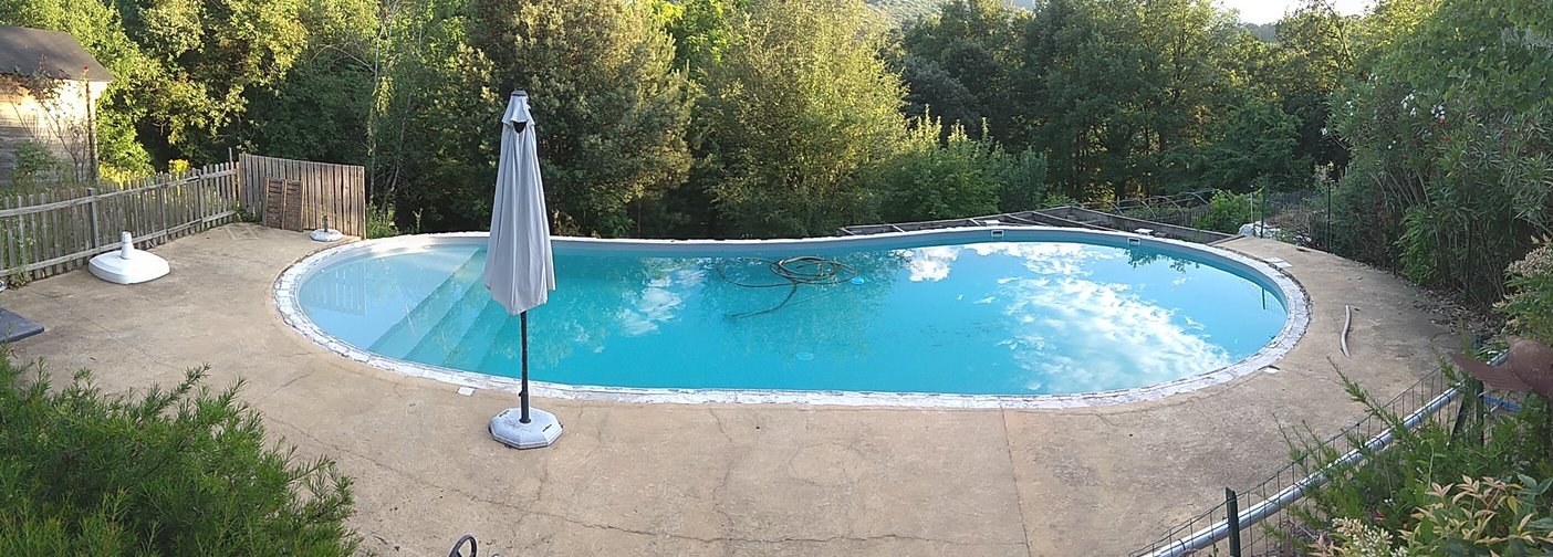

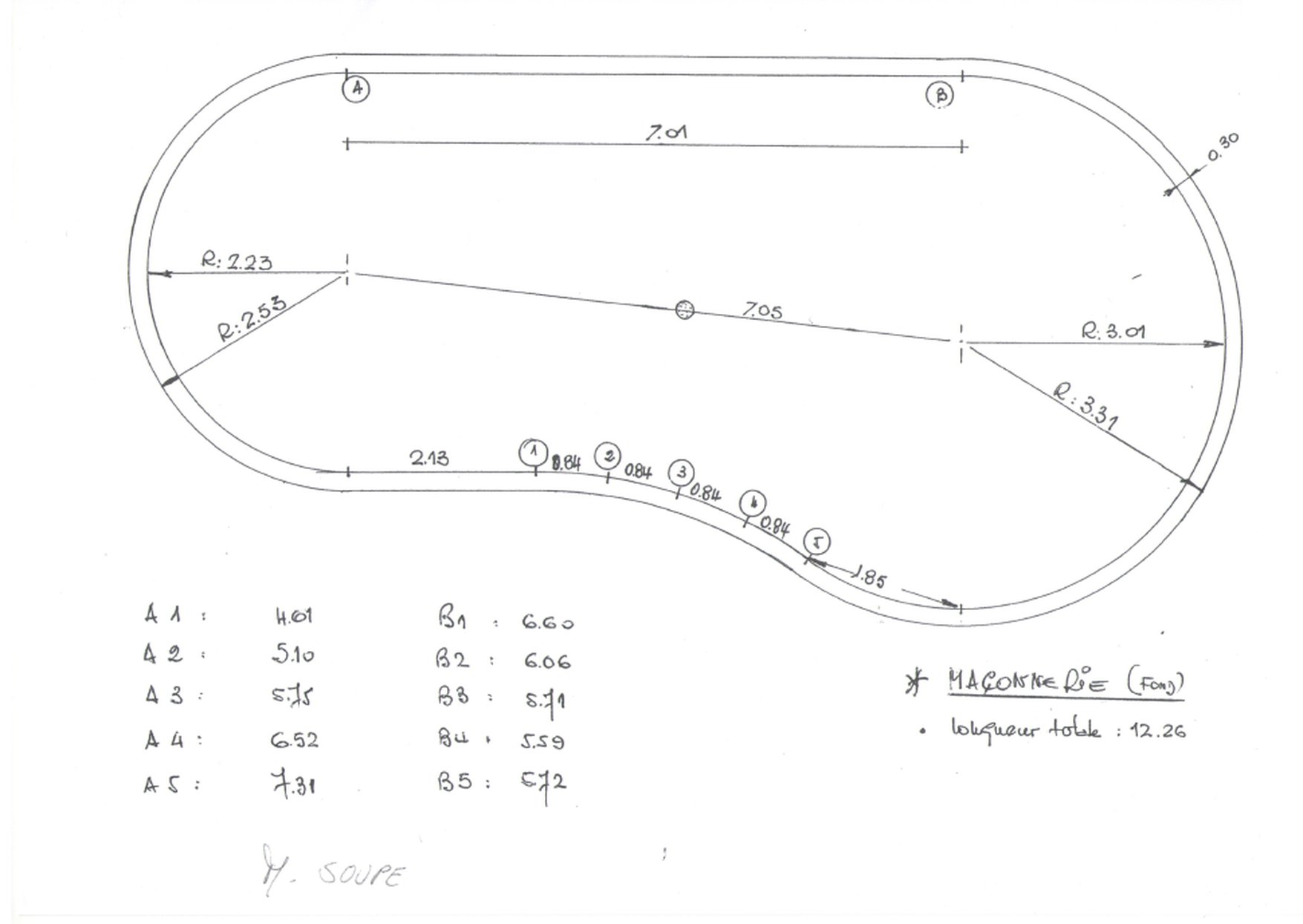

Voici une photo et un plan:
Plan de la piscine
Photo de la piscine
Est-ce que ça existe ? Que me conseillez-vous?

effectivement vous pouvez mettre un volet mobile sur les formes haricots, seulement chez vous cela ne sera pas possible. Il faut des plages tout autour du bassin afin que le volet se déplace, c'est l'inverse du volet classique.
Le piétement va se déplacer pour enrouler et dérouler le tablier, et doit donc avoir une largeur suffisante pour rouler des deux cotés, en tenant compte qu'il faut prendre la largeur maximum ..

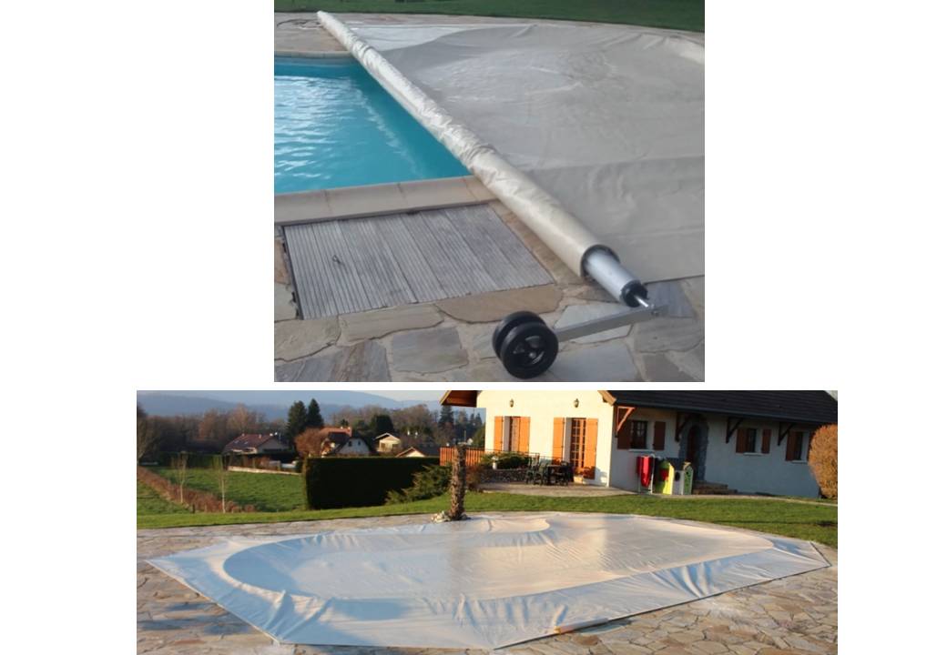

Effectivement, comme expliqué par Stee, les volets mobiles existent mais ils ont besoin d'une plage tout autour de la piscine. De plus, ils sont relativement onéreux et difficiles à manier.
Vous pouvez installer une bâche à barres ou une couverture comme la photo ci-jointe.
Bien cordialement
Piscine Haricot + COVTOP.jpg (59.08 Kio) Vu 8555 fois
