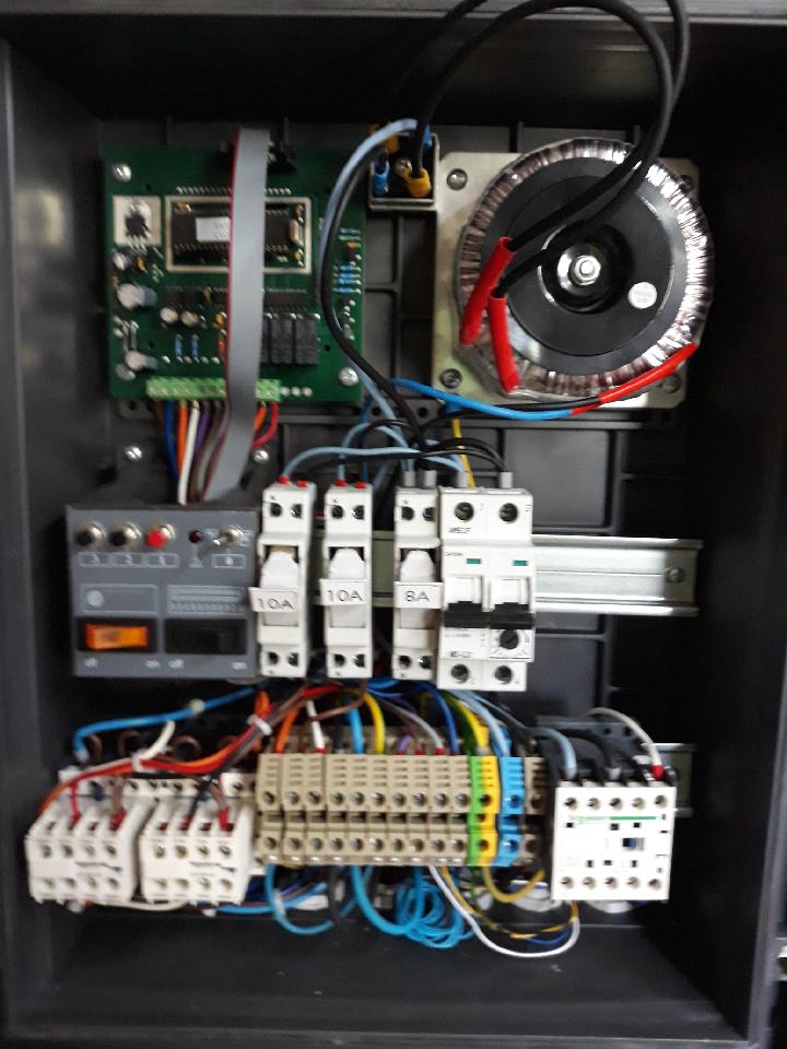

Je rencontre le même problème : le rideau avance de 20cm puis le contacteur/relais du coffret bascule sur off et la lampe clignote.
Si je déconnecte le moteur par le fusible de 8A, le moteur ne tourne pas mais le le contacteur/relais bascule après 5s environ.
Chaque fois pour réarmer il faut que je mette sur Off puis sur On le bouton "volet" et que je relance par le bouton à clef ... pour 5s !
Ci-dessous photo du coffret.
