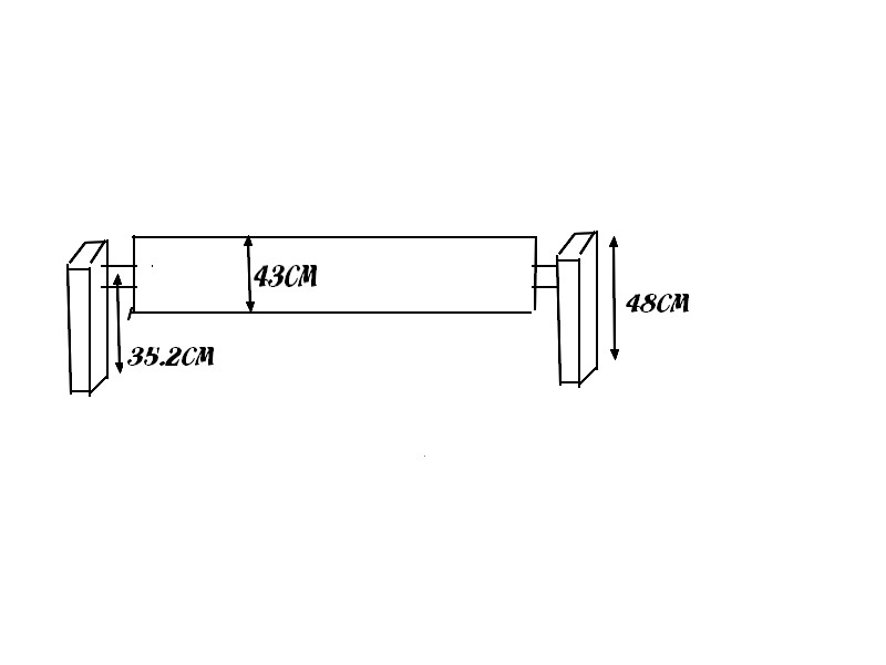

voila les cotes

par SteevO_o
Jeu 23 Fév 2012 à 16:13
Tient c'est bizarre il me semblait que pour éviter tout coincement de corps sous un volet hors sol il fallait éviter d'avoir un espace compris entre 100 et 230mm.
Et là, le rideau enroulé laisse 120mm de passage. La hauteur n'est pas réglable?

par SteevO_o
Ven 24 Fév 2012 à 09:36
Pardon, ce n'est pas 120mm mais 140mm (il était tard et la journée était longue ^^) qu'il y a entre le sol et le bas du rideau enroulé.
par gerald.sg
Ven 24 Fév 2012 à 14:17
il y a meme pas 120 la il y a 90 et des poussieres :D
par SteevO_o
Ven 24 Fév 2012 à 16:57
35,2-43/2 = 13,7 :?
ou alors je ne sais plus compter :(
par gerald.sg
Ven 24 Fév 2012 à 17:04
oui je sait pas pourquoi je suis partis sur 26 moi :P :P :P
