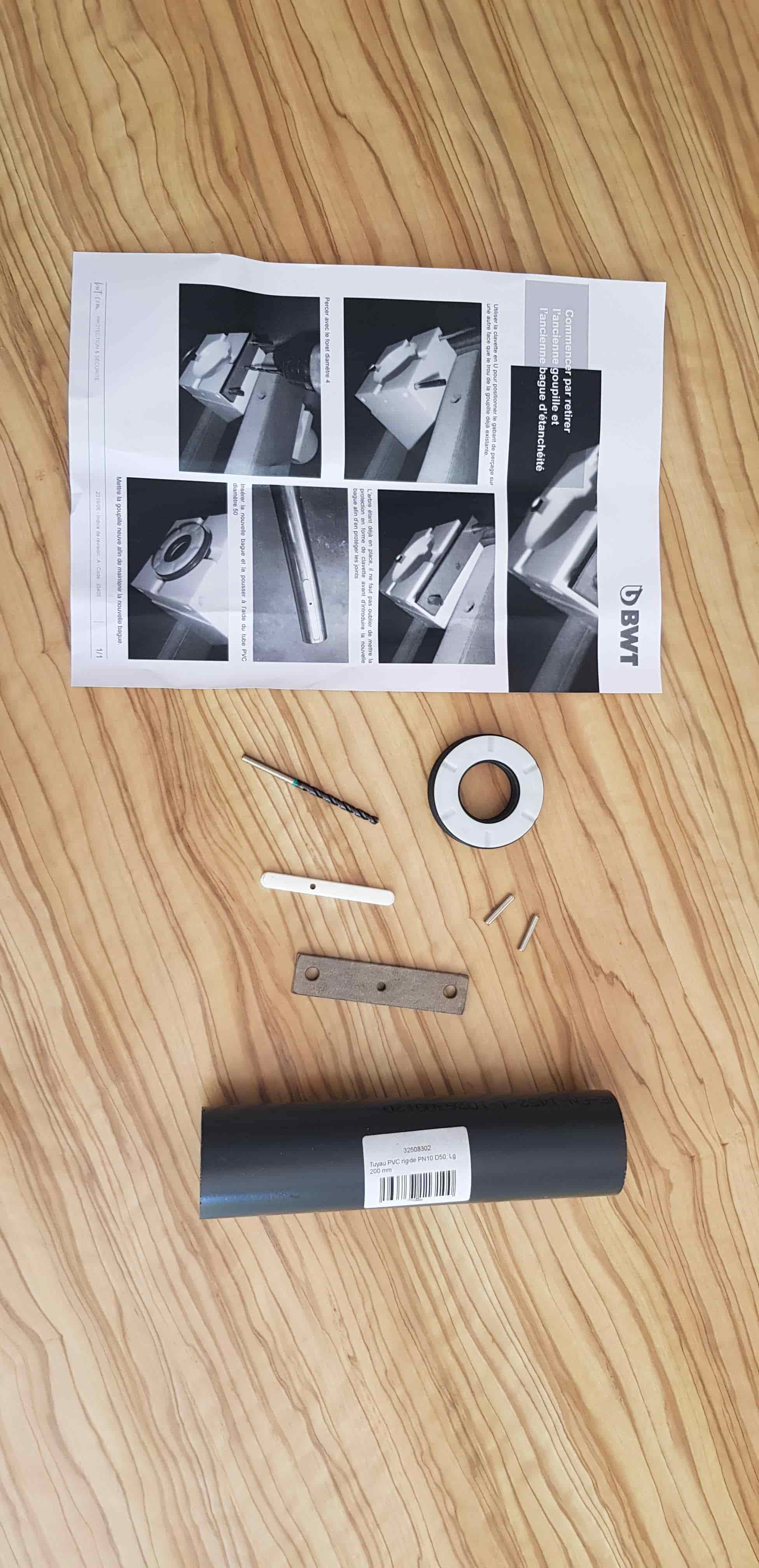

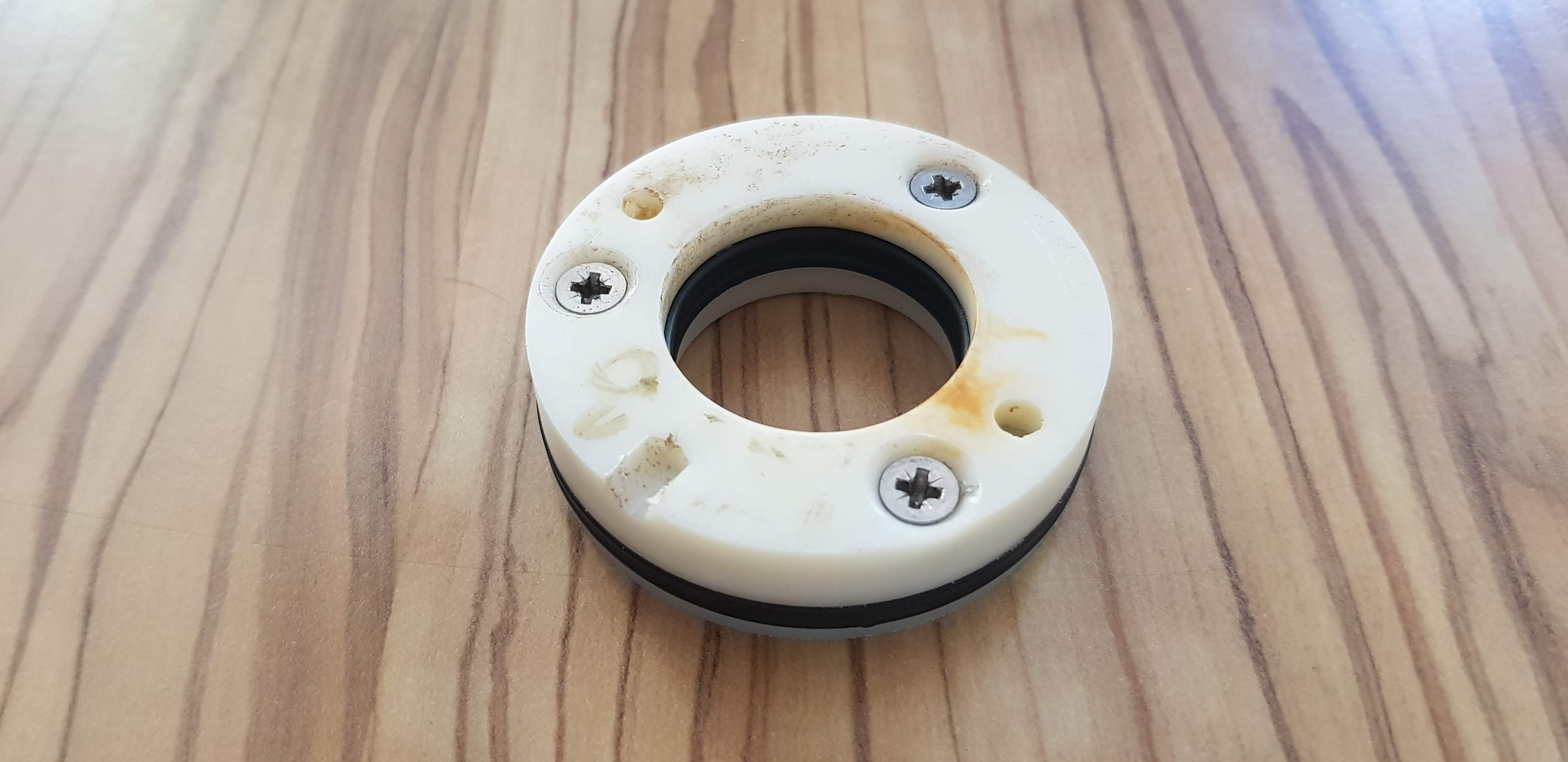

J'ai remplacé aujourd'hui avec succès mon joint de traversée Stardeck qui fuyait (acheté en ligne dans les 110 euros PORT COMPRIS chez H2O).
J'ai eu la confirmation de leur part que le joint neuf était livré avec le nécessaire de montage (doc papier avec photos, entretoise de percage, goupille neuve, protection plastique en forme de clavette pour ne pas blesser le joint neuf), bref nickel...
Mon rideau date de 2009 et j'avais une bague d'étanchéité simple rangée de joints (1 intérieur et 1 extérieur).
La nouvelle bague, annotée "avant 2013" sur le site, est à double rangée de joints (2 intérieurs et 2 extérieurs) mais parfaitement compatible avec l'ancienne.
La nouvelle est un peu plus épaisse que l'ancienne, la position de la goupille la retenant change donc mais le gabarit de perçage livré avec est parfait donc ça va tout seul !
Il faut bien percer d'aplomb par contre !
Montage avec de la graisse pour la glisse et c'est nickel ! :-)
Voila, rien de spécial, c'est parfaitement étanche, ai retrouvé une fosse "sèche", suis bien content ;-)
J'ajoute que c'est à la portée de tout bon bricoleur et... oui, J'oubliais, n'ayez pas peur quand vous enleverez l'ancien joint, ça ne sera pas les chutes du Niagara hein ! ça coule un peu mais ça craint rien, vous aurez le temps de travailler !

Moi aussi j'ai tout d'abord appelé mon pisciniste pour régler le problème...
J'imaginais bien que la solution utilisée pour l’étanchéité entre les 2 compartiments ne devait pas être très "technique" mais ne connaissant pas le matériel, j'ai d'abord renoncé (et par peur d'une voie d'eau dans la fosse en faisant une fausse manip également...).
C'est un peu après avoir appelé le pisciniste et que celui-ci m'annonce que le remplacement du joint allait me coûter 400 euros que je me suis dit que ça méritait quand même que je jette un œil à la doc d'installation et de maintenance du volet...
J'ai Googlelisé et c'est d'aillleurs avec certains mots clef que je suis arrivé sur ce forum ! :)
Voila voila...
Tiens, j'en profite pour rajouter les photos des bagues tant que j'y suis...
nouvelle bague-min.jpg (233.95 Kio) Vu 33225 fois
ancienne bague-min.jpg (245.23 Kio) Vu 33225 fois

Il existe 2 modèles de bague d'étanchéité :
- simple rangée (constituée d'un joint torique monté en sandwich entre 2 brides téflon, serrées par des vis cruci)
- double rangée (un peu plus "épais" car 2 joints toriques, montés en "force" sur une bague teflon monobloc)
Le simple rangée est le plus ancien, remplacé par le double depuis 2013 pour améliorer la fiabilité de l'étanchéité, Les 2 sont compatibles mais les percages recevant les pions de blocage des 2 bagues sont nécessairement différents puisqu'elles ont des épaisseurs différentes.
Le kit de remplacement est livré avec bague, gabarit de perçage, pions, notices de remplacement.
La doc est dispo en ligne mais je dois avoir ça sous la main si besoin...
Fabien
