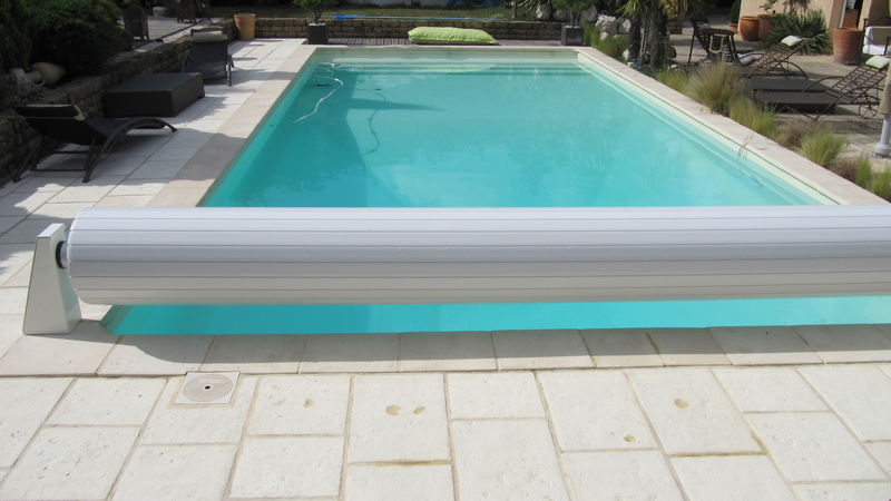

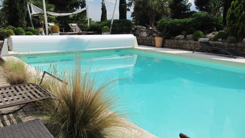

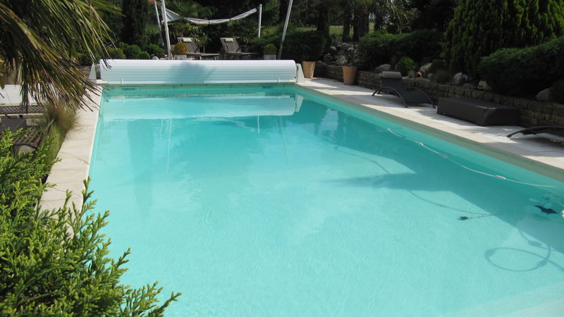

Bonjour Killa inti , comme promis voici des nouvelles ;
L'equipe de Carré Bleu est venue jeudi installer le volet DEL Rollsun Design.

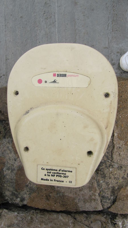

Tout d'abord c'est avec joie et bonheur :saute: que j'ai pu virer cette grosse "m e r d e" d'alarme appelée sensor premium ( vendue par MG International )qui trone au bord de ma piscine depuis trop d'années , et qui (il faut bien le rappeler) n'a jamais fonctionné (meme apres remplacement ) ( j'aime bien leur faire de la pub :wink: )

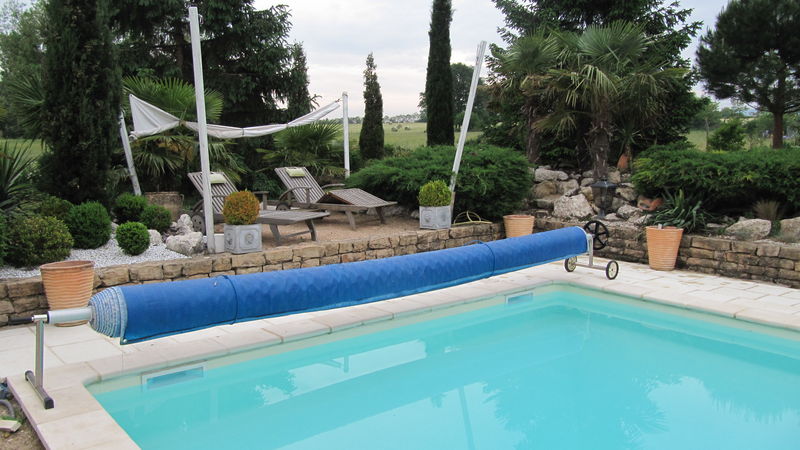

Jeudi matin j'avais encore mon ancienne bache a bulle(s) (elle aura duré 6 ans , mais je dois dire qu'au bout de 6 ans les bulles partaient a chaque débachage ! d'ou le passage au volet plutot que le remplacement de la bache )

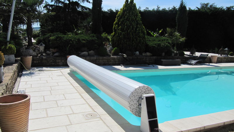

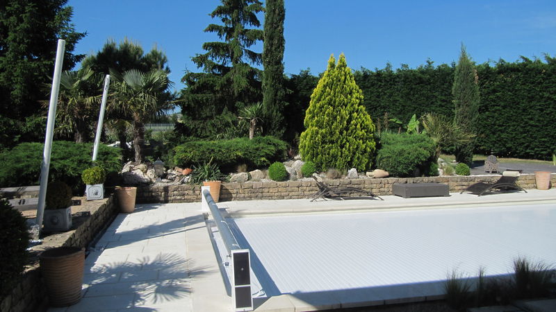

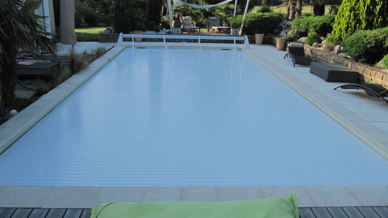

Et quelques heures plus tard :lol: :lol: :lol: ( les gars de chez Carré bleu ont commencé la pose sous la pluie et finit sous le soleil )

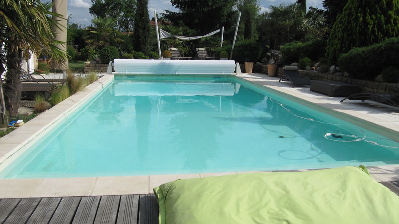

Je suis donc passé du bleu au blanc :lol: :lol: et je dois dire que quand le soleil donne ça jette :!: et c'est plus joli .

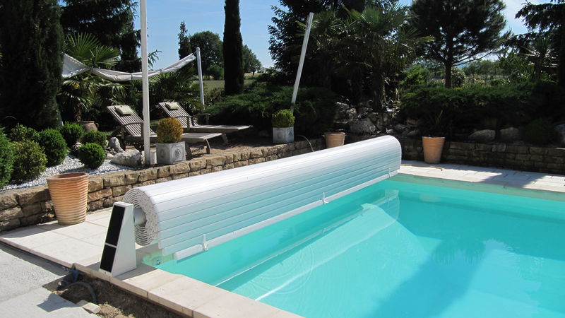

J'ai cependant 2 questions killa ;
Je trouve que lorsque le volet est enroulé la derniere lame est tres basse (ils l'ont pratiquement alignée avec les margelles , voir la 3ieme photo !) et de ce fait on peut moins bien s'approcher du bord . L'ideal serait que la derniere lame soit 15 à 20cms plus haute , je pense que c'est juste la fin de course a reprendre . Mais ma question , tu regles tes volets comment pour la fin de course ? est ce que le fait de le monter d'avantage risque de faire basculer les lames de l'autre coté ?
Si je reprends legerement le reglage ,1/4tr sur le potentiometre correspond a quelle distance sur le volet ?
Seconde question j'ai vu qu'au niveau du pilier de commande je n'avais pas la petite carte electronique ! ils l'ont sans doute enlevé lors du montage (mais comme je n'etais pas present je ne sais pas ) est ce qu'elle génere des soucis de fonctionnement ? Il faudra que je leur demande .
As tu des infos a ce sujet ?

:) Manque un peu d'expérience ton installateur. Tu peux remonter le bout de volet jusqu'à 15cm sous l'axe horizontal du mat. Pour être tranquille en cas de vent, tu peux mettre un sandows autour du volet quand il est ouvert.Comme ça, il n'y a rien qui pendouille et le vent ne pourra pas dérouler le tablier sur son axe.
Pour la carte , elle est fournie d'office! Elle sert à stopper le moteur en cas d'effort anormal sur le tablier. Style, tu oublies les sécurités! Au lieu de tout arracher, ça stoppe le moteur. Les premières années, cela se mettait en sécurité facilement et causait des problèmes. C'est terminé depuis longtemps! Maisntenant, si ça se met en sécurité anormalement, il suffit de fermer le volet pendant 2 secondes pour désactiver la securité carte et ne pas être ennuyé. Si tu referme pendant + de 5 secondes, ça ré active la sécurité.
Pour le réglage fin de course, met en position ouverture et donne un petit coup nsur le réglage d'ouverture. Si tu as peur de trop tourner, tourne un petit peu. Même si ça ne bouge pas de suite, il suffit de fermer 2 seconde puis de re ouvrir pour voir où il s'arrête.

Merci killa inti pour ta réponse , je vais essayer de reprendre la fin de course de l'enroulement histoire de gagner 10 à 15cms , et voir avec mon pisciniste cette histoire de carte electronique .

PS ;j'ai pu reprendre legerement le reglage fin de course , j'ai gagné 2 hauteurs de lame , ça va tres bien ainsi (en plus le reglage est tout simple a faire ) Ils m'ont dit qu'ils avaient l'habitude de s'aligner assez bas , presque sur la margelle ainsi en cas de vent le tablier ne bascule pas .

:D Sauf que c'est juste le contraire! Plus ça dépasse, + ça a de prise au vent, + ça balance et ça se déroule par l'arrière :wink:
Un petit sandow (blanc) de bachette autour du volet et aucun risque !
