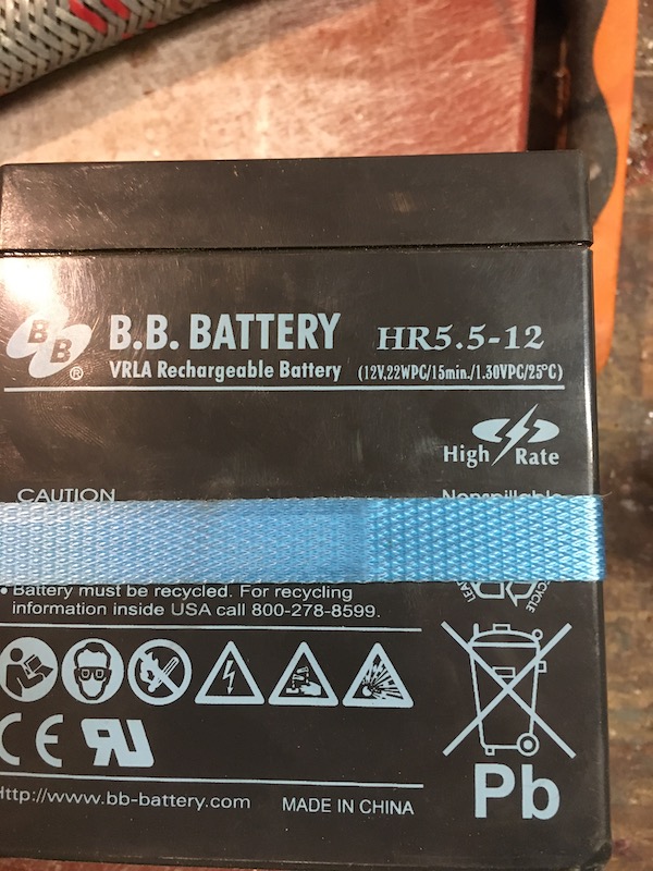

bonjour,
nous avons installé une bâche coverseal (5X6m) en Juillet 2017. la batterie nous a lâché après un an. ** abris piscines ** nous a envoyé une nouvelle sous garantie en 2018. fin de l'été 2019 la deuxième batterie n'arrive plus a faire fonctionner la bâche.[est-ce-que quelqu'un sait combien de volts le panneau voltaïque devrais envoyer vers la batterie? nous ouvrons et fermons que 1 fois par jour la bâche, donc quelque part il y a un soucis au niveau du chargement de la batterie. merci d'avance pour votre aide, cordialement

Mar 11 Fév 2020 à 08:13
Photo de la batterie ?

par tom vansynghel
Ven 21 Fév 2020 à 20:42
bonsoir, voici la photo, merci déjà a vous, cordialement, tom

Sam 22 Fév 2020 à 14:45
C'est une batterie étanche au plomb, c'est classique et trouvable chez tous les revendeurs de batteries pour pas trop cher. Ce genre de batterie est en général assez résistante (durée de vie 5 ans en conditions normales) et se charge souvent avec un système de régulation assez rustique (15 V maximum).
Tu peux tenter de la recharger avec un chargeur moto.

bonjour, merci d'abord d'avoir pris le temps de me répondre. mon soucis est que la batterie tient pas plus que un an et demi, donc il y a quelque part un souci, ou elle se décharge d'une façon anormale ou les panneaux et l'électronique qui vont avec ont un défaut. je trouve nul part de la documentions concernant les valeurs elctronique. Abri p. me propose de passer pour regarder, mais j'aurai déjà pour 450€ de frais de déplacement, donc j'aimerais d'abord faire un peu de recherche sur ce sujet moi-même.

Dim 23 Fév 2020 à 10:28
Mettre une batterie en état de marche, et mesurer les tensions aux bornes selon l'éclairement des panneaux solaires (normalement, ça doit être régulé, donc on ne devrait jamais dépasser les 15V aux bornes de la batterie). Les panneaux solaires sont peut être sous dimensionnés (ou partiellement défaillants) et ne suffisent pas à recharger la batterie, dans ce cas elle ne va pas aimer les décharges prolongées.
