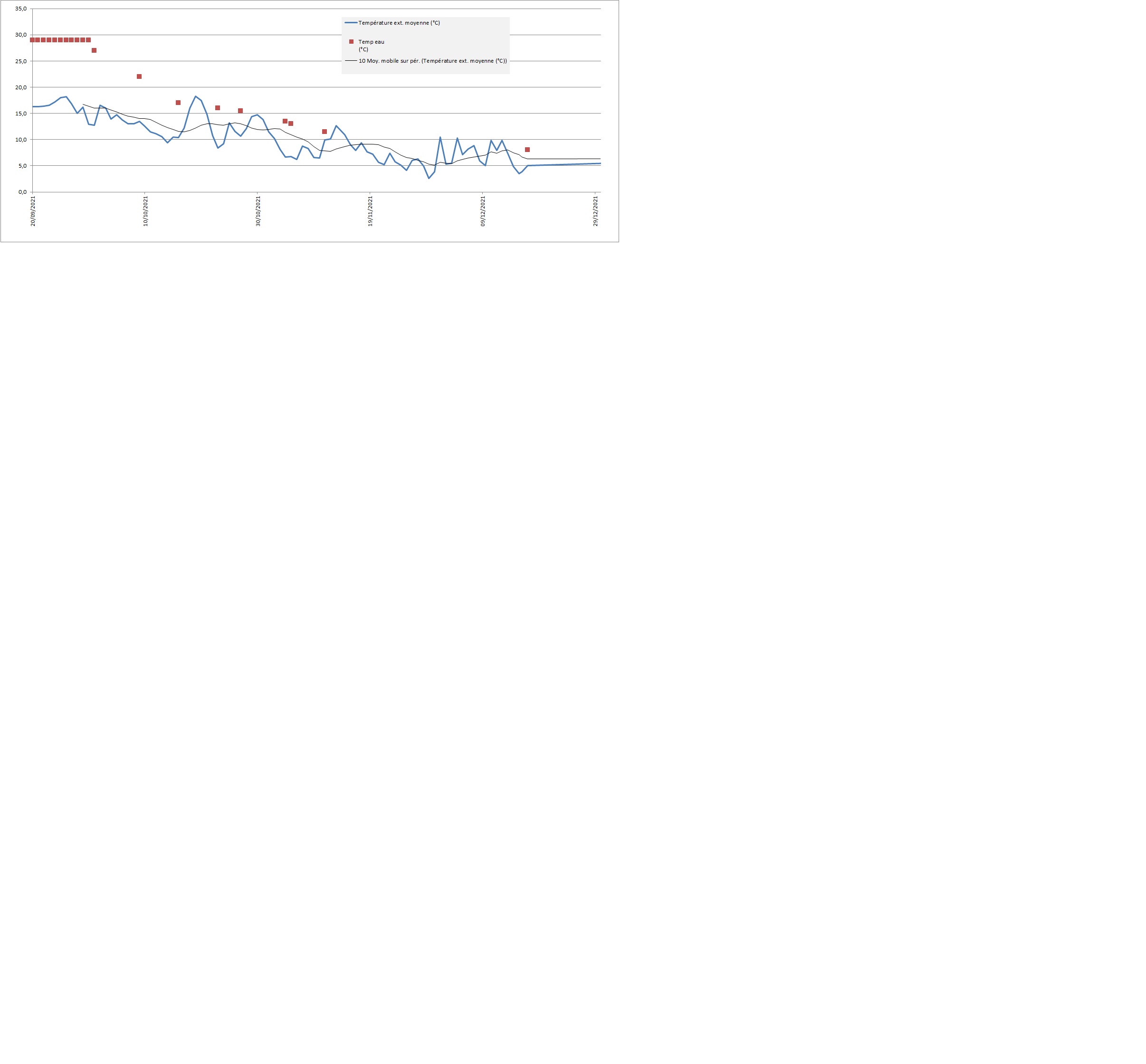

J'ai donc mesuré pendant une vingtaine de jours la température de l'eau après arrêt de la pompe à chaleur, ainsi que la température ambiante moyenne (issue d'une station météo du réseau météociel.fr proche de mon domicile).
On peut alors estimer à partir du graphe des relevés ci-dessous, une constante de temps de l'ordre de 360h, d'où un coefficient Uth = 129 W/K et une résistance thermique Rth = 1/ Uth = 7.75 K/kW.

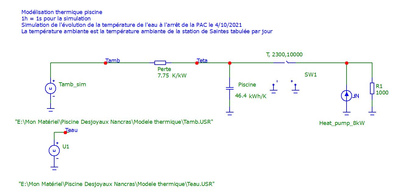

Pour valider cette valeur j'ai simulé le comportement avec le simulateur MicroCap 12utilisé habituellement pour des circuits électroniques mais que l'on peut détourner pour des modélisations thermiques simples.
Schéma simulation thermique MicroCap 12
La température ambiante est simulée par une source de tension arbitraire qui reçoit en paramètre le fichier des températures moyennes jour de la station météo.

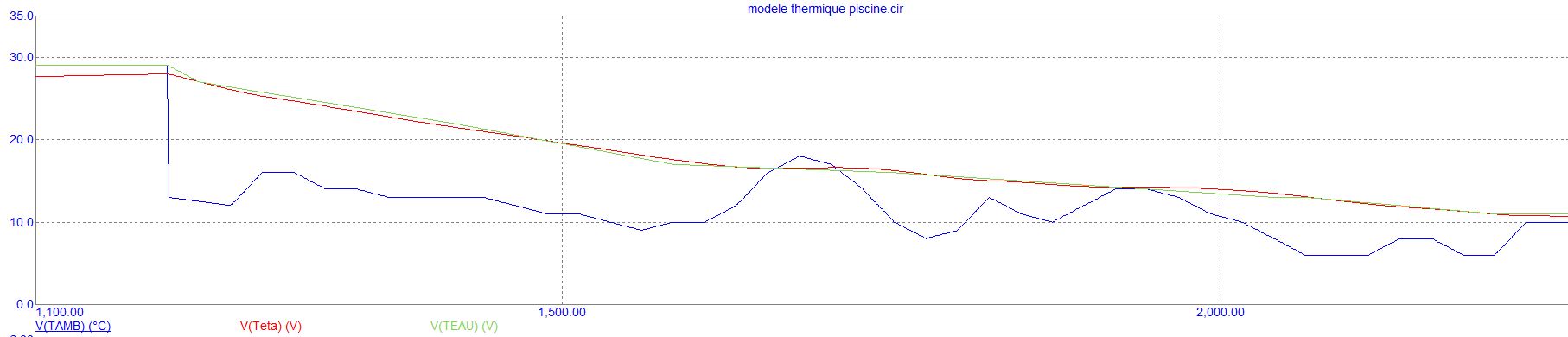

Simulation descente en température
La courbe verte est la température réelle de l'eau.
La courbe rouge est la température fournie par le simulateur et est en bon accord avec la réalité.
La courbe bleue est la température ambiante issue de la station météo (à partir de l'arrêt de la PAC, avant elle est forcée à 28°C pour la simulation).
L'échelle des temps est en heures.
Sur cette base j'ai ensuite simulé le fonctionnement de la PAC avec le modèle simpliste suivant :
- source de courant commandée I = max(0,min(4*(29-V(Teta)),8))
C'est à dire que la PAC fournit en crête une puissance thermique de 8 kW, qui décroit ensuite vers 0 lorsque la température de l'eau se rapproche de la consigne fixée à 29°C.
Nota : dans cette modélisation thermique, les ampères sont équivalents au kW et les °C au volts.

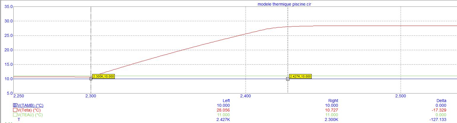

J'ai alors simulé le fonctionnement d'une remise en route de la PAC avec une eau initialement à 10°C.
Simulation mise en route PAC
Le temps de montée de 10°C vers 29°C est d'environ 127 h soit 5 jours.
C'est assez cohérent des 2 à jours de chauffe que j'avais observé à la première mise en route avec une eau qui était passée de 18°C à 28°C en 2 jours environ.

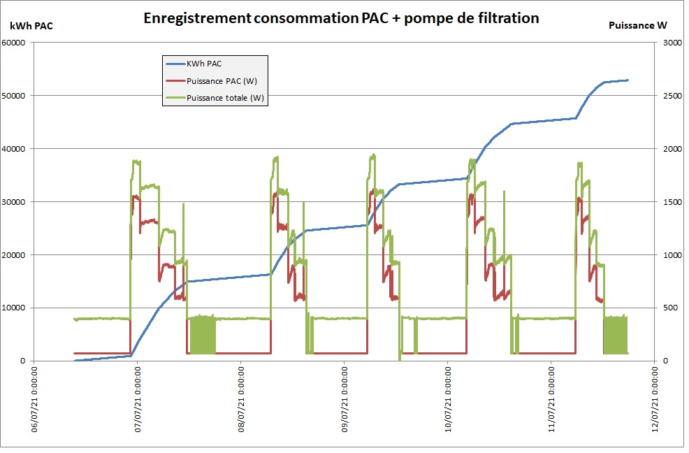

J'ai un enregistrement de la consommation électrique de la pompe de filtration + PAC réalisé du 7 au 11/07/2021. J'ai utilisé un système à base d'Arduino + un transfo de courant pour le faire.
Les mesures sont échantillonnées à 250 Hz puis la puissance moyenne est calculée sur des tranches de 10 secondes. Avec un peu de retraitement sous Excel, j'ai pu déterminer la consommation de la pompe et de la PAC séparément, sachant que :
- la consommation en stand-by de la PAC, filtration coupée est d'environ 70 W.
- la consommation propre de la pompe de filtration est d'environ 330 W
On obtient les courbes suivantes :
Enregistrement consommation électrique juillet 2021
Nota : la pompe est asservie par la PAC mais la sortie asservissement de la PAC est buggée car souvent la PAC continue à commander la pompe sans besoin de chauffage. POOLSTAR m'a envoyé une carte de commande de rechange que je dois tester prochainement.

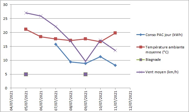

A partir de ces mesures, il est possible de calculer la consommation de la PAC en kWh par jour.
On obtient les courbes suivantes à laquelle j'ai ajouté la température moyenne du jour mais également la moyenne du vent.
Consommation PAC du 7 au 11/07/2021
On voit que bien que la température moyenne est assez stable, la consommation de la PAC varie largement. Cela semble corrélé en partie avec le niveau de vent ce qui n'est pas étonnant, car ma piscine n'est protégée que par une bâche à barres.
Il apparait donc que mon modèle thermique devrait prendre aussi en compte le vent et l'ensoleillement pour être plus précis. Ca sera pour une prochaine étape;

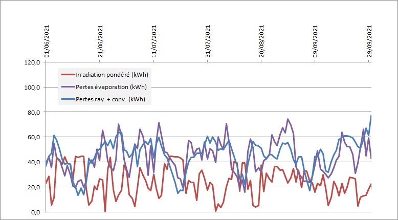

Après différentes recherches sur internet et l'utilisation du simulateur du site jcg2, j'ai eu la confirmation que mon modèle était trop simpliste car ne prenant pas en compte les pertes par évaporation et les apports solaires.
Le modèle déterminé à l'aide du simulateur et pour une température moyenne de l'eau de 28.5°C est maintenant le suivant :
Pertes jour en kWh =
33.6 kWh (conduction)
+ temps découvert / 24 x [7.36 Vitesse vent (m/s) + 12.4] [1 - Humidité spécifique air / 24.84] (évaporation)
+ 2.02 x (température eau - température air) (rayonnement)
+ 2.95 x (température eau - température air) (convection)
avec Humidité spécifique air en g/gk = 0.622 x Psat(temp. air) x HR / [101325 - Pst(temp. air) x HR]
avec HR = humidité relative de l'air ambiant en %
Psat = pression de vapeur saturante = exp [23.3265- 3802.7/(temp. air +273) - (472.68/(temp. air + 273))^2}
J'ai utilisé les données de la station de Saintes pour obtenir les relevés d'humidité relative et de températures heure par heure.
J'ai également utilisé un modèle d'apport solaire en croisant les données d'irradiation fournies par le logiciel CALSOL et les données d'ensoleillement quotidien fournies par la station de la Rochelle.

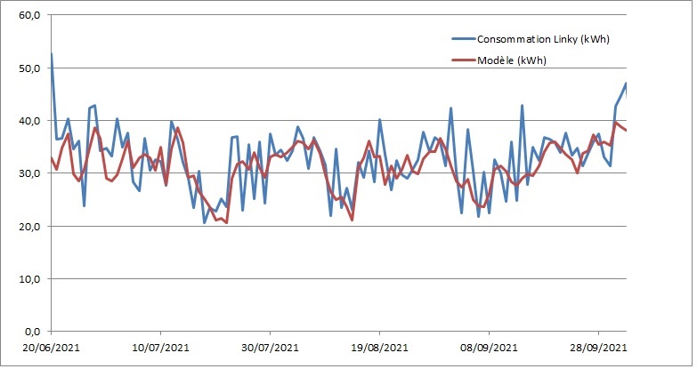

Avec l'ensemble de ces données, j'ai pu calculer le bilan thermique quotidien de la piscine et son chauffage et comparer avec les consommations électriques fournies par le compteur Linky.
Enfin j'ai ajusté les coefficient du modèle ci-dessus pour coller au mieux aux consommation mesurées.
J'obtient alors les coefficients ajustés suivants :
- pertes par conduction : 51 kWh au lieu de 33.6 kWh
- pertes convection + rayonnement : 5.0 kWh / K au lieu de 4.97 kWh / K
- coefficient d'absorbation solaire : 0.23 (ratio entre l'irradiation reçue sur la surface et l'énergie absorbée)
Je n'ai pas ajusté les paramètres spécifiques du modèle d'évaporation mais j'obtiens une valeur moyenne de pertes journalières du 1/06 au 30/09 qui est de 43.5 kWh contre 47 kWh fourni par le simulateur.
J'ai ajusté le COP de la PAC qui ressort avec un COP moyen de 7.0 pour un COP donné par le constructeur entre 4.6 et 7.8.
On obtient les courbes suivantes avec ce modèle ajusté :
consommation électrique modèle ajusté
pertes et apports modèle ajusté
