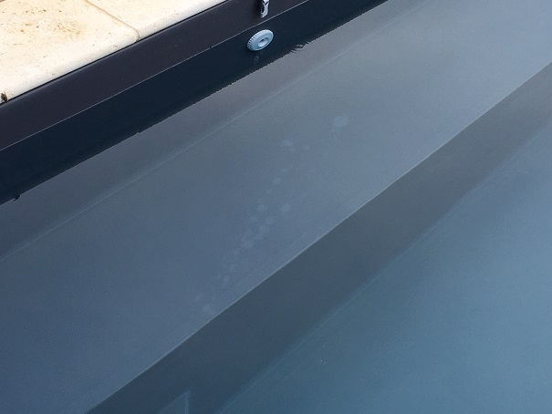

Bonjour, le fabricant de ma piscine (liner PVC armé) a mis du stabilisant en poudre, une bonne quantité, et la poudre est restée au moins une journée sur une marche de l'escalier. J'ai balayé la poudre pour qu'elle se dilue. Le lendemain j'ai constaté des taches circulaires blanches sur le liner, je voudrais savoir si potentiellement le produit peut provoquer cela, où s'il s'agit d'une autre cause.
Merci de votre aide.
