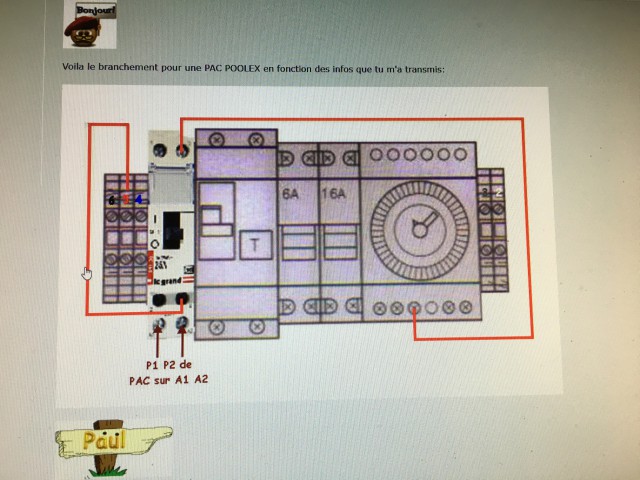

bonjour,
Malgré quelques recherches je n'ai pas trouvé exactement mon type de boitier ici, donc je me permets de poster à mon tour!
Merci d'abord pour toutes ces infos, je pense avoir saisi le concept global de double commande, cepandant je voudrai être sûr de ce que je fais.
Chez moi, pas de contacteur actuellement.
l'horloge 4 bornes sort direct vers la pompe.
Donc dans ce cas comment raccorder un contacteur ?
Horloge => A1 et A2 contacteur avec P1 et P2 aussi branché dessus?
Ou bien 2 contacteurs, un pour l'horloge et un pour la PAC, les deux envoyant vers la pompe?
merci par avance.

Si l'horloge 4 bornes sort direct vers la pompe : c est pas bon :Les contacts de l horloge ne son en général pas fait pour résister au intensité de démarrage moteur :wink:

En effet, j'ai bien compris que c'était pas bon pour l'horloge.
En même temps ça doit faire 12 ans qu'elle tourne comme çà. LOL
Donc je me suis décidé à aussi poser un contacteur pour elle.
J'ai adapté le schéma fourni par Poolex à ma configuration.
à gauche le tableau actuel, modifié.
à droite, le nouveau "tableau" pour la pac.
Entre les 2 un cable qui existe déjà (jusqu'au local pac) 3X2,5.
Merci beaucoup pour votre aide.

A vrais dire je vois pas grand chose sur le schema :cry:
par benR
Mar 14 Avr 2015 à 21:57
bonsoir,
bin c'est pas grave, je peux pas faire mieux.
merci quand même.
Je l'ai envoyé à Poolstar, pour eux çà semble Ok.
Donc on va partir là dessus.
merci encore.

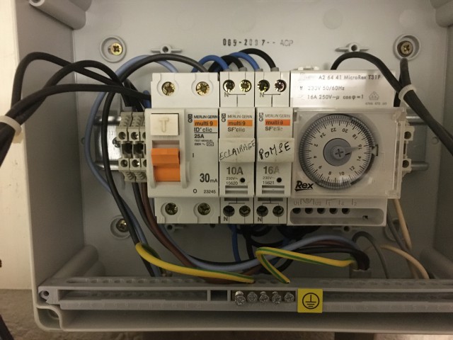

Bonjour à tous
Mon réchauffeur Desjoyaux a rendu l'âme après 12 ans de service
je voudrais le remplacer par une PAC Poolex Silverline 120
pour branchement de la Pac pas de problème
comment procéder pour asservir cette PAC à la pompe filtration d'après la photo jointe
Merci d'avance
