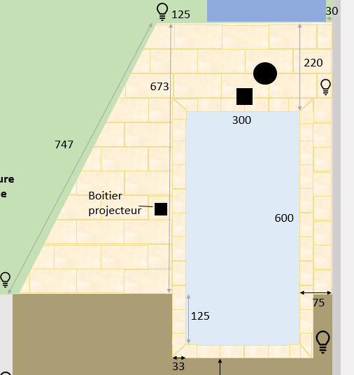

Je cherche à faire le calepinage de ma plage de piscine et j'ai du mal à trouver un rendu esthétique.
Pour faciliter les choses, ma plage de piscine est moitié bois et moitié carrelage.
J'ai réglé le problème de liaison en mettant une margelle mais cela ne rend pas très joli le petit coté proche du bord du terrain (muret + cloture).
Les margelles font 60 x 33 et les carreaux 120x60. Il existe aussi des 60x60 mais nous ne les avons pas retenu.
J'ai mis mon modèle ci-joint, je suis preneur d'une autre idée ?
