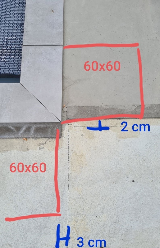

Il y a 6 mois j'ai réalisé la dalle de ma terrasse extérieure autour de la piscine.
J'ai posé récemment mes margelles (30x60 cm) et je viens de m'apercevoir que si je souhaite aligner mes carreaux (60x60 cm), le joint des carreaux ne tombent pas verticalement pile à l'endroit du joint de la dalle béton réalisé en PVC (Toffolo). Il y aurait un décalage de 2 à 3 cm.
Est ce un souci si je met un profilé qui va me servir de joint au niveau du carrelage et qui sera décalé du joint de la dalle ?
Je vous joins une photo plus explicite.
jpg-stor-5f37e3a09d6ec588850 (515x800).jpg (241.75 Kio) Vu 8097 fois
Merci de vos retours
Guillaume

Je ne suis pas un pro, mais pour 2/3cm, je me demande si ça ne vaudrait pas le coup de ne pas encoller ces 2/3 cm pour pouvoir ajuster les carreaux dans l'alignement sans les coller sur l'autre dalle.

Le problème est d'ordre esthétique ou mécanique (risque de fissures) ?
Re: Décalage entre joint dilatation dalle et celui du carrel
par chaos2809
Sam 22 Aoû 2020 à 15:39
Plutôt d ordre mécanique
