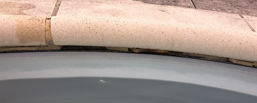

J'ai une piscine Magiline. Le joint sous la margelle (en dur, épaisseur moins d'un centimètre) commence à partir (la piscine a été installée il y a près de 15 ans). Ce joint sera refait au complet avec le liner dans quelques années, mais d'ici là je cherche le bon procédé pour rejointer en attentant. Voir photo en PJ.
Seules quelques dalles sont concernées (le reste tient bien).
Je ne compte pas enlever la margelle (qui est par ailleurs bien scellée).
Quelle technique/produit puis-je utiliser pour remettre ça au propre?
Existe-t-il un produit injectable avec une canule peut-être? (j'ai vu par exemple "Joint Colle Proflex").
Merci pour vos tuyaux par avance.

Je ferais ça avec du joint fin pour dalles, mais suffisamment fluide pour le déposer avec une canule ou une grosse seringue.
