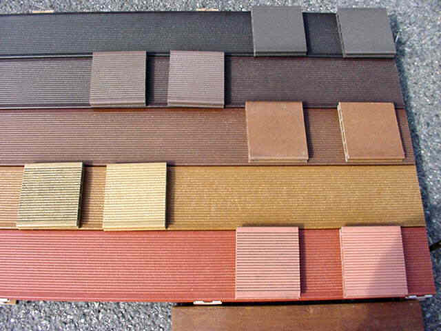

-le composite est brulant l'été , impossible de marcher dessus pieds nus
-le composite se decolore sous le soleil

- La couleur varie très légèrement pendant les 6 premiers mois après la pose, puis reste ensuite complètement stable.

pour la couleur , c'est le désavantage du bois qui devient gris , encore que ce gris argent a un certain charme.
mais le composite se décolore légèrement et la couleur est pas forcement sympa

-le composite est brulant l'été , impossible de marcher dessus pieds nus Pas plus que le bois
faux
