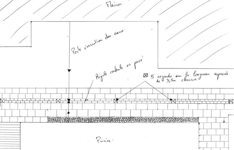

Bonjour a tous , je reviens vers vous pour avoir vos avis concernant mon projet de terrasse .
Je vais donc faire une terrasse double pente en V , mais comme madame n'aime pas trop les caniveaux avec grilles sur toute la longueur , je voulais faire une rigole centrale avec une double rangées de pavés et récuper l'eau dans des regards ( 5 regards espacés de 3.5m chacun ) voir mon petit schéma ,mon soucis est que cette rigole n'aura pas de pente (puisque je suis parallele a la piscine )
Pensez vous que l'eau va quand meme s'ecouler si je fais ainsi?

par patamodeler85z
Mer 18 Aoû 2010 à 09:31
bonjour.
si,le terrain est bien stabilisé, une dalle de 8 cm d'éapoisseur sera suffisant (pas de passage de véhicule).
la pente doit etre de 1cm/m minimum pour évacuer l'eau, donc 0.5cm/m est trop faible. vous risquez v'avoir des flaques d'eau qui resteront.
prévoir un géotextile sous la dalle.
je pense à une petite chose pour l'évacuation des eaux. comme vous dites, pente en V, et au milieu mettre 2 rangs de pavé sur sable (sans dalle béton donc en dessous d'eux) et prevoir un drain (ou 2) pour évacuation de l'eau. pas de regard "disgracieux" apparent.
les drains évacuent dans un regard.
par contre est ce que les pavés de bougeront pas un peu dans le temps ? (sauf si sable bien préparé avant la pose).
le joint de dilatation (qui vous servira de règle pour tirer le béton) sera efficace si les 2 parties d'un coté et de l'autre ne sont pas solidaires, donc ne pas prévoir ferraillage solidaire. chaque partie est férraillée indépendemment.
si cela peut vous aider.
a+.
edouard
par JCGB
Mer 18 Aoû 2010 à 19:34
patamodeler85z a écrit:bonjour.
a+.
edouard
Bonjour patamodeler85z et merci pour ces elements de reponse . Mon gros soucis actuel est l'evacuation des eaux de pluie au point bas des doubles pentes .Et j'aimerais trouver une solution sur pose "béton" et non sur sable , (la pose sur sable a toujours tendance a bouger sur le long terme ! ) Quand je parle de regard , il s'agit de petits regards 20x20 avec grille beige ton pierre que j'ai trouvé , et qui pourraient bien s'intégrer a la rigole .La solution serait peut etre de créer la pente en creusant le joint central de la rigole et en créant ainsi une pente en direction des grilles . Maintenant est ce que les joints vont tenir dans le temps !
par patamodeler85z
Jeu 19 Aoû 2010 à 08:20
bonjour.
c'est sur que la pose sur béton ne bougera pas.
il faudra alors créer une pente des pavés vers les regards, ce qui est réalisable mais il faudra faire pente pour la partie en V ET pente perpendiculaire aus autres pour evacuer dans les regards.
c'est jouable mais il faudra travailler finement. moi aussi, j'aime bien quand les choses sont biens faites.
a+.
edouard

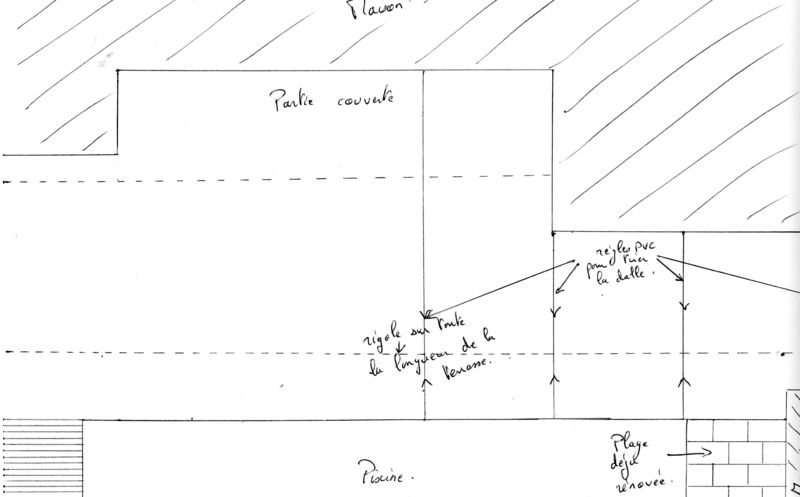

Bonjour a tous , je viens vers vous pour de nouvelles questions sur ma dalle beton (dalle de 10cms feraillée) . En effet je vais faire la grande dalle devant ma maison en plusieurs fois voir le dessin
La partie 3 va etre faite debut octobre ,et le reste (1 et 2) au printemps prochain . Ma question concerne la liaison entre les partie 2 et 3 , puis je faire sortir mon treillis d'une maille de la partie 3 , pour faire la reprise avec la partie 2 au printemps , ou bien est ce déconseillé ? (je ne veux pas que les dalles bougent entre elles )
