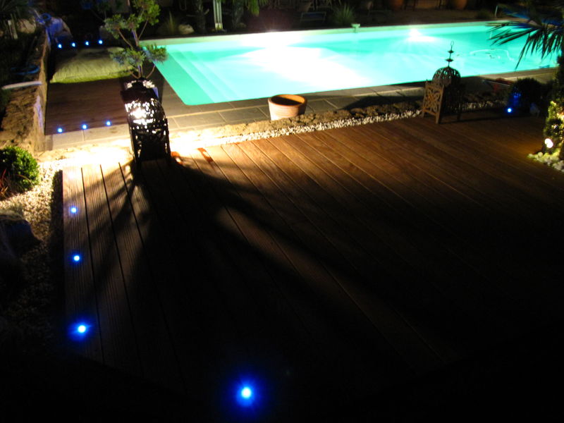

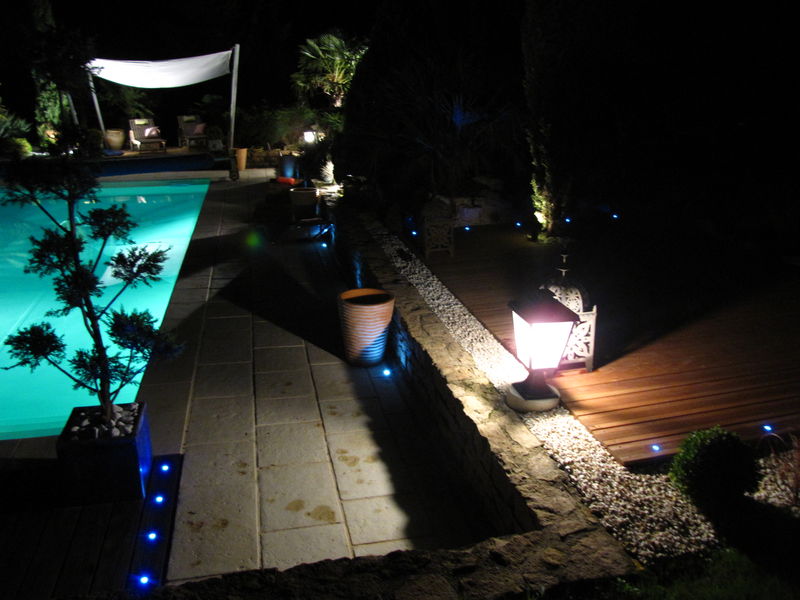

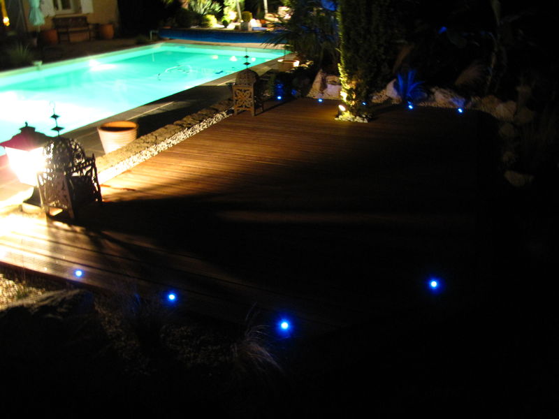

Bonjour Nogaro , chez moi j'ai installé des Led bleues et blanches sur les terrasses , Les bleues sont intégrées dans les terrasses bois (celle qui est en sortie d'escalier piscine et l'autre au dessus du muret ) ce sont des leds de chez casto et c'est plus du balisage que de l'eclairage .
Et les blanches je les ai installées le long de mon muret et elles sont dans mes dalles en pierre (un peu galere pour la decoupe !) Je considere tous ces eclairages a led plus comme de la "deco" exterieure que de l'eclairage , en fait tous mes vegetaux sont eclairés par des projecteurs .
Voila un petit aperçu (désolé pour la qualité des photos de nuit je ne suis vraiment pas un pro )

toujours aussi beau chez toi .
tu les as donc montés en serie.avec quoi ? et dirupteur special au tableau ou pas?
je nage un peu question electricité, je pourrai les placer mais le montage je ne vois pas;.
cela existe t il avec des fiches automatiques pour en série.?

Bonjour lavande , la plupart de ces leds sont des leds basse tension 12v , elles sont fournis avec un petit transfo (220V/12V ) et une boite de connection avec un repartiteurs pour 10 leds (par ex pour les bleues chaque led a un cable de 5m que tu viens brancher sur un repartiteur et ce repartiteur lui est connecté a un petit transfo 12v , c'est tout compris dans le kit )(il faut bien sur amener le 220v pour alimenter le transfo , ça va de soi ) .
Pour les blanches c'etait le meme principe .

:shock: :shock: Oh JC :!: c'est une terrasse de discothèque à Ibiza, chez toi , la nuit :!: :lol: :lol: :lol: :lol:

c'est super class, j'aime bc aussi.
juste apres ton inauguration panier, et celle de fan, on file chez JC :lol: :lol:
merci jc heureusement que c est connectable sinon :oops: :shock: et donc c'est waterprof? :shock:
la pluie de risque rien, sous la terrasse.
bon je pense que oui c'est tout de meme prevu pour cela

En fait j'ai placé le repartiteur et le transfo dans des boites electriques etanches sous chaque terrasse .

J'ai les memes led casto chez moi.c'est du caca !
Les fils entre chaque led et répartiteur font 5m
ensuite le transfo vers le répartiteur 10m
Par contre, le répartiteur n'est pas étanche.tout comme les tranfos.
La moitié de mes led sont mortes au bout de 2ans.(c'est garanti 10, mais c'est pénible à changer.d'ailleurs je dois y retourner, j'en ai encore une HS !
